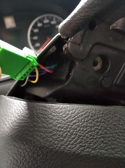

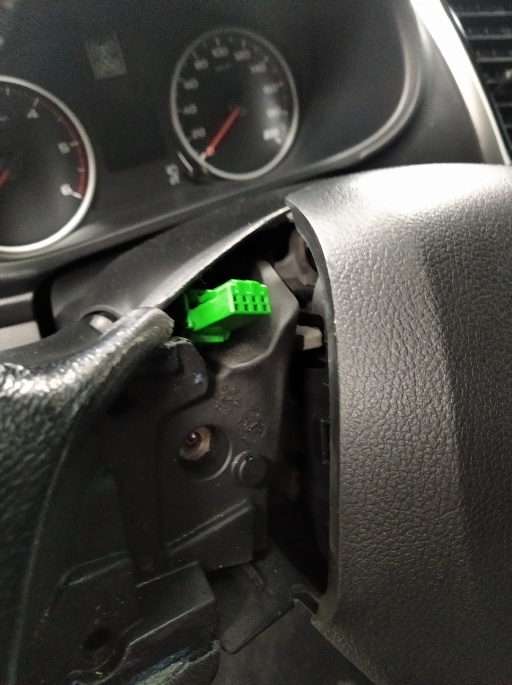

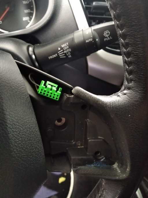

J’ai essayé de démonter l’airbag de mon L200 et bin j’y suis pas arrivé
J’arrive à retirer les commodos gauche et droit du volant et retirant les vis derriere le volant mais après j’arrive pas à retirer l’airbag. Est ce qu’il est clipser ou fixé autrement ?

Alors il n’y a rien à dévisser, seulement 3 tringles à pousser.
Pour retirer le connecteur de l’Airbag il faut au préalable soulever le loquet avec une pointe.
Voici les dessins explicatifs.
