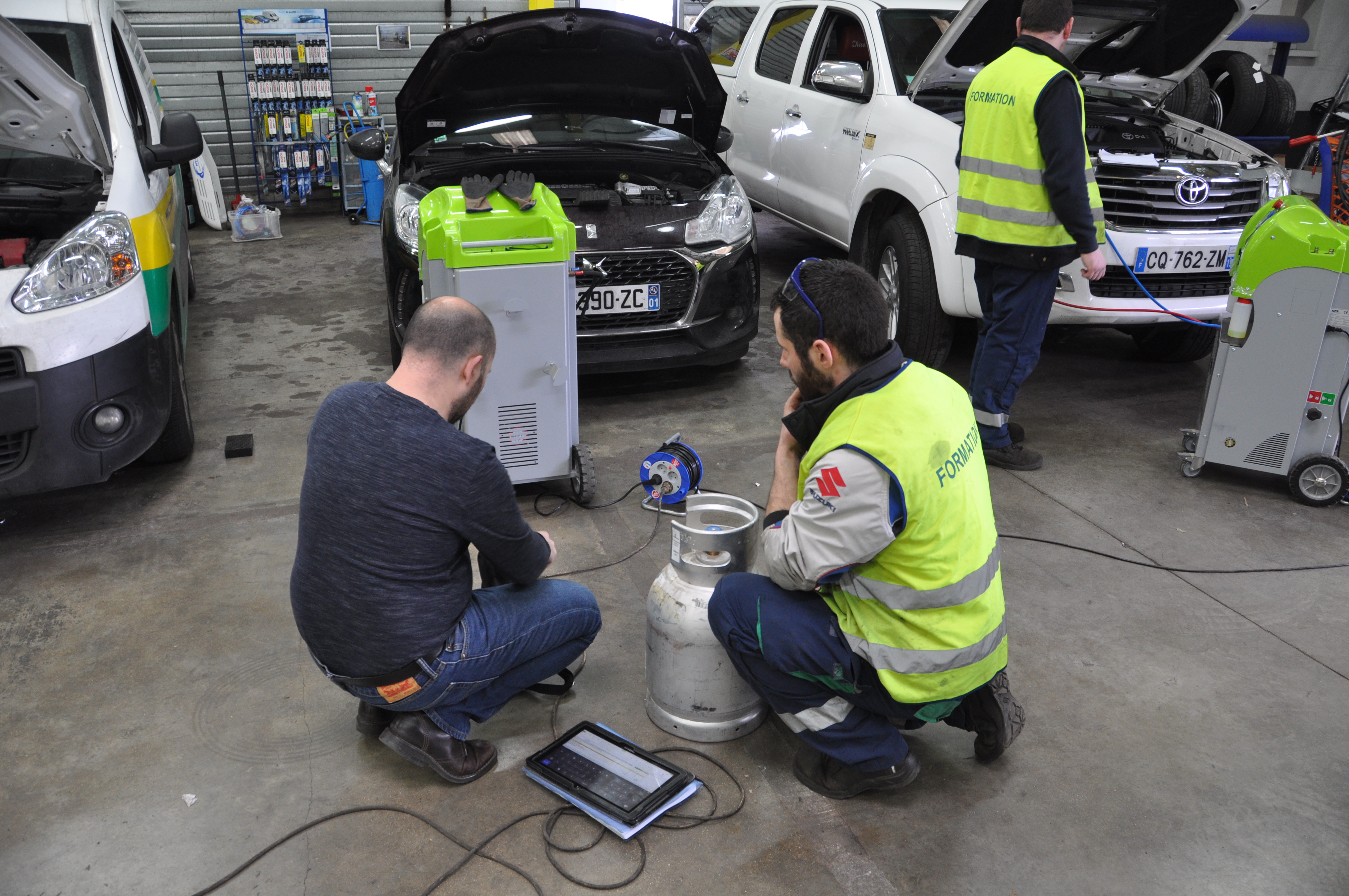

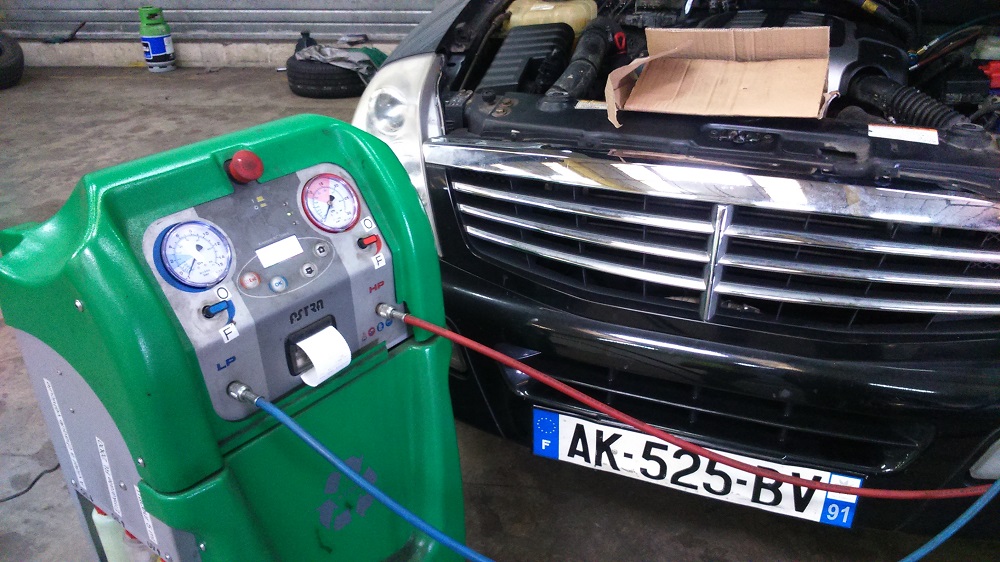

le fluide le R134 yf est un fluide polluant
tu dois le faire recuperer par un garage avec un machine
Puis tu démontes ton condenseur et tu bricoles
remontage du condenseur avec un changement (obligatoire sinon fuite) des joints avec une huile de type vaseline ou huile de clim
serrage des vis de branchement du condenseur a 0.8DaNm attention hyper fragile
changement du filtre déshydratant qui est HS des ouverture du circuit et aussitôt après montage de ce filtre mise a vide de 60mn et charge…
