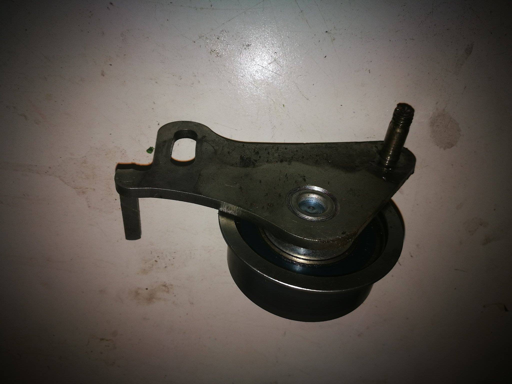

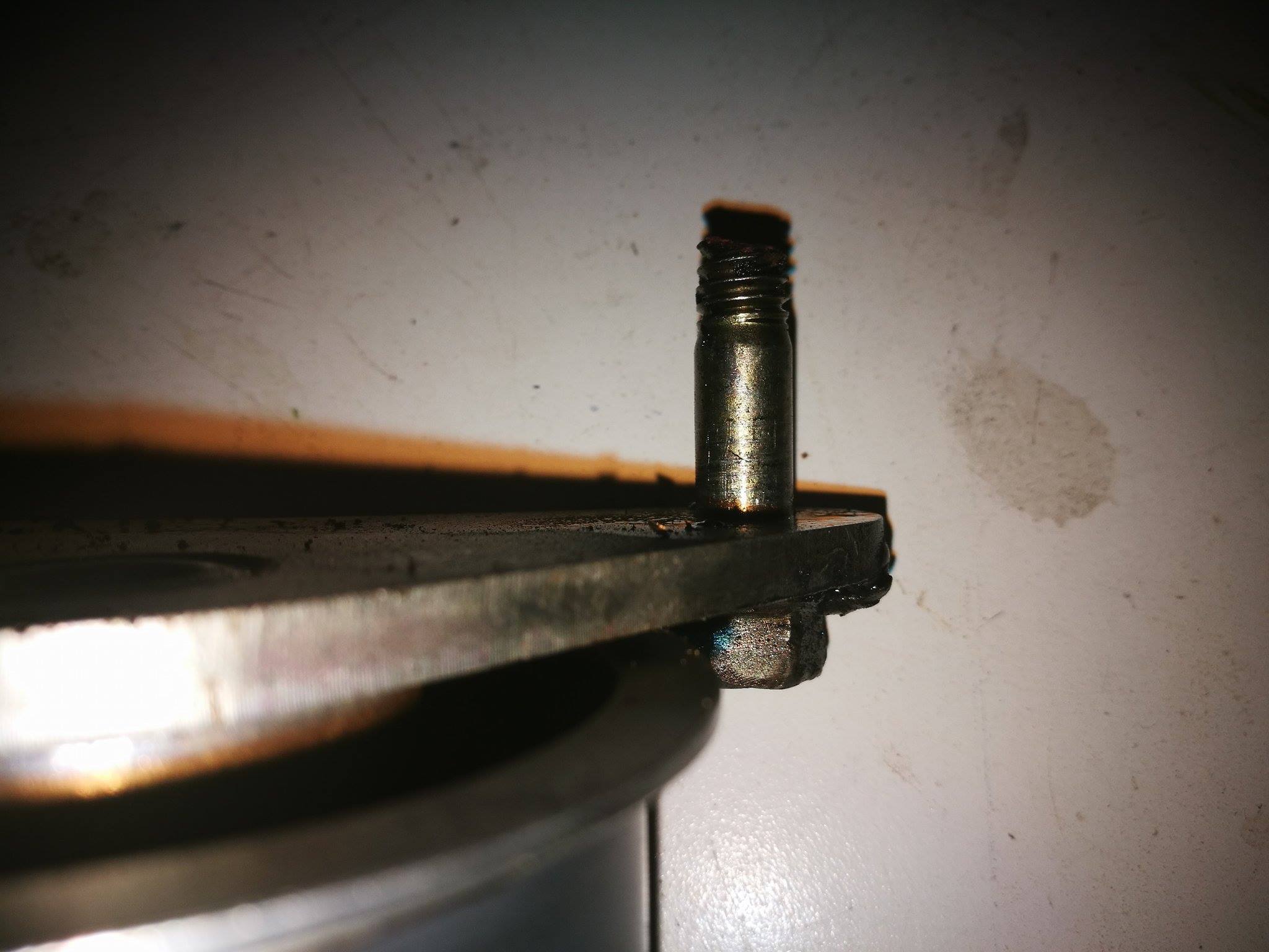

Bonjour , j’ai eu une drole de surprise en démontant mon tendeur de courroie d’équilibrage . il ne tenait qu’avec une seule visse , l’autre étant cassé dans le bloc était soudée au tendeur pour ne faire que guide dans son logement .
Du coup dépose de la poulie de pompe a injection et du carter alu pour avoir un accès correct et procéder à l’extraction du bout cassé . ça c’est fait .

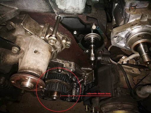

Maintenant je ne sais plus comment on sort les pignons du vilo , il y a une clavette demie lune il me semble qu’on était arrivé à la sortir une fois mais je ne sais plus comment .
c’est bon , trouvé , merci
juste pour info, on appelle plutôt cela la poulie crantée. Je me demandais de quel pignon tu parlais avant de voir la photo
ha ok , je ne savais pas merci pour l’info
En fait pas besoin de toucher à la clavette .Les poulies coulissent sur l’arbre du vilo . Ça avait un peu de mal à sortir mais avec un peu de WD c’est venu tout seul .
