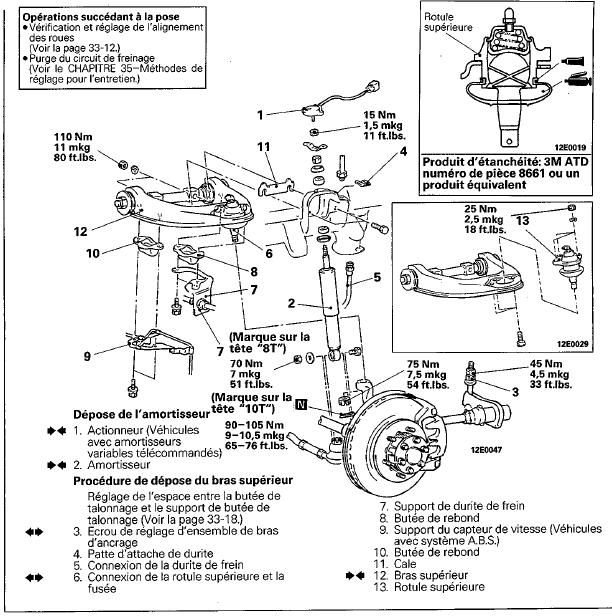

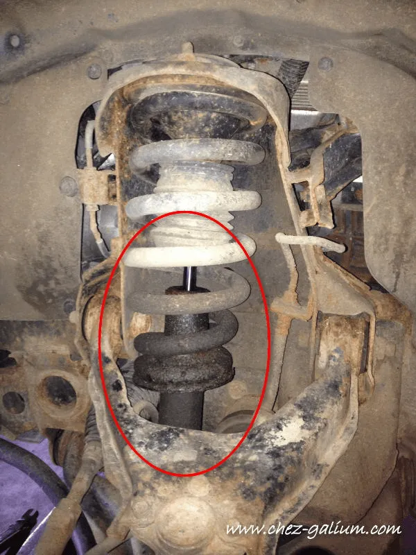

regarde sur notre partenaire
et couple de serrage
tous les serrages doivent se faire avec les roues au sol sauf le montage le la coupelle sur le ressort
