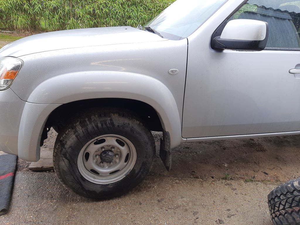

D’origine nous avons ceci :

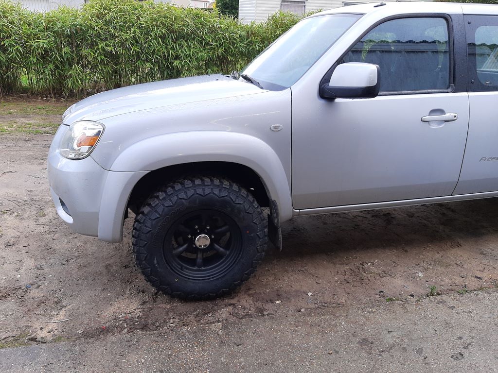

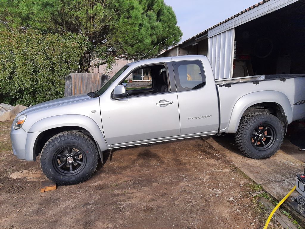

pour arriver a ceci :

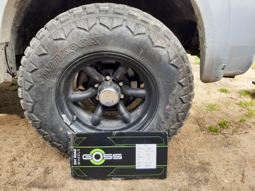

Ca a de la gueule non ? Oui mais ça frotte un peu en tournant car quand j’ ai acheter cette voiture on était en fevrier et les jantes en 15 pouces n’étaient pas disponible avant un mois et demi !
J’ai du me résoudre a les monter en 16 car j’avais un besoin urgent du véhicule .

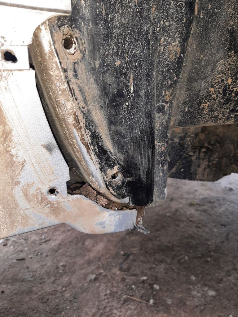

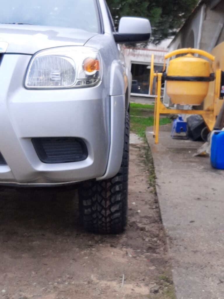

Ca frotte ici
Et là j’ai déjà découper pas mal et j’ai aussi retendu les barres de torsions (environ 30 mm en plus ) donc soit , a force un jour ça frottera plus soit je retends encore les barres de torsions mais je sais pas ce que je risque soit je change les barres de torsion et le nez va monter vraiment (j’y tiens pas spécialement )soit je revend tout et je remet du 15 pouces…
