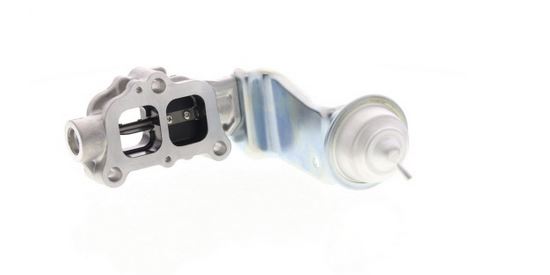

il faut aussi agir sur la capsule à dépression de la vanne EGR, sur le tuyau de gauche.
La capsule à dépression de la vanne EGR fonctionne indépendamment de celle du clapet EGR, elles sont commandés séparément.
Et comme c’est visible sur l’image, quelle que soit la position de ce clapet, il y a toujours des gaz de recirculation qui arrivent.

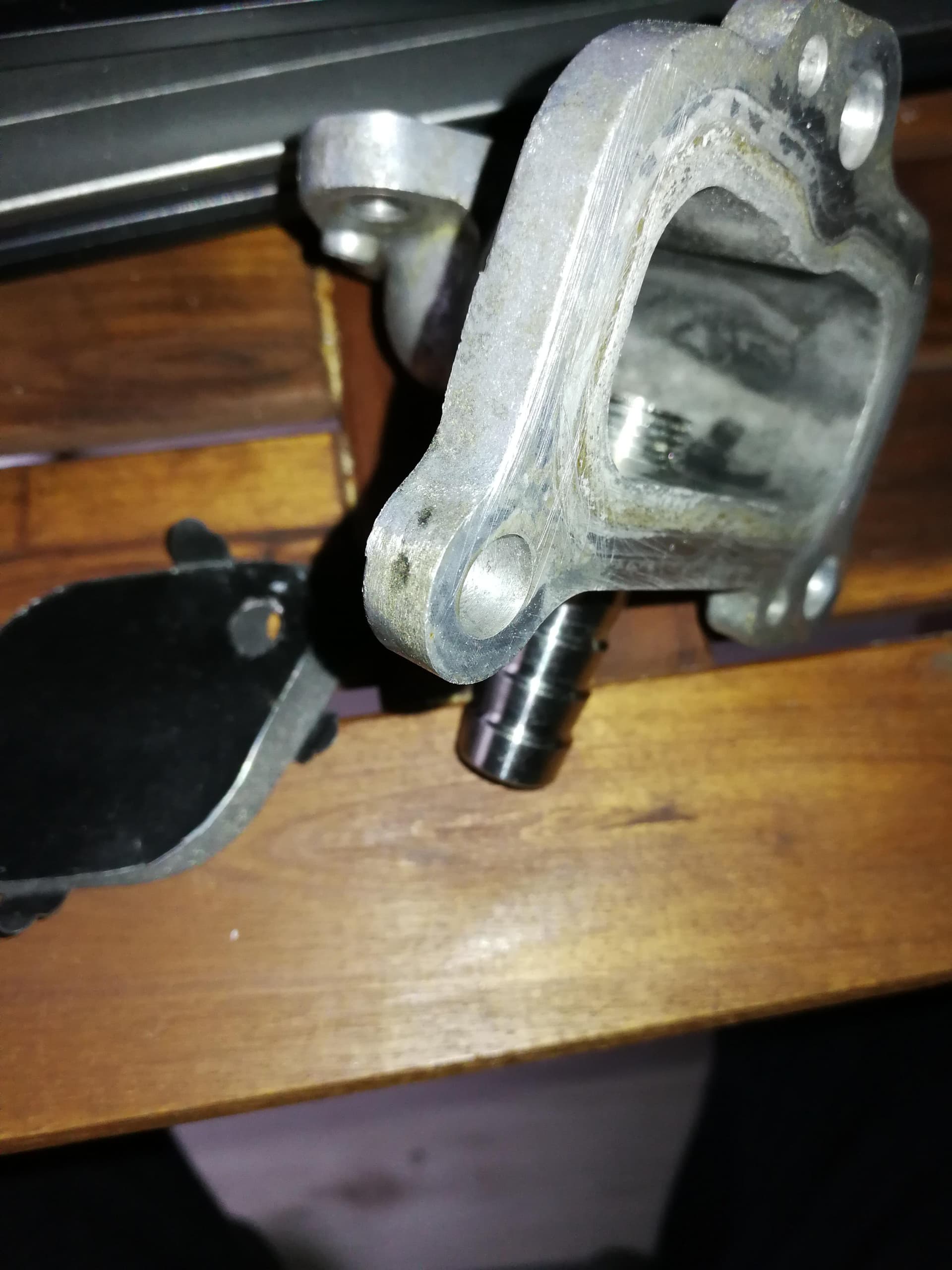

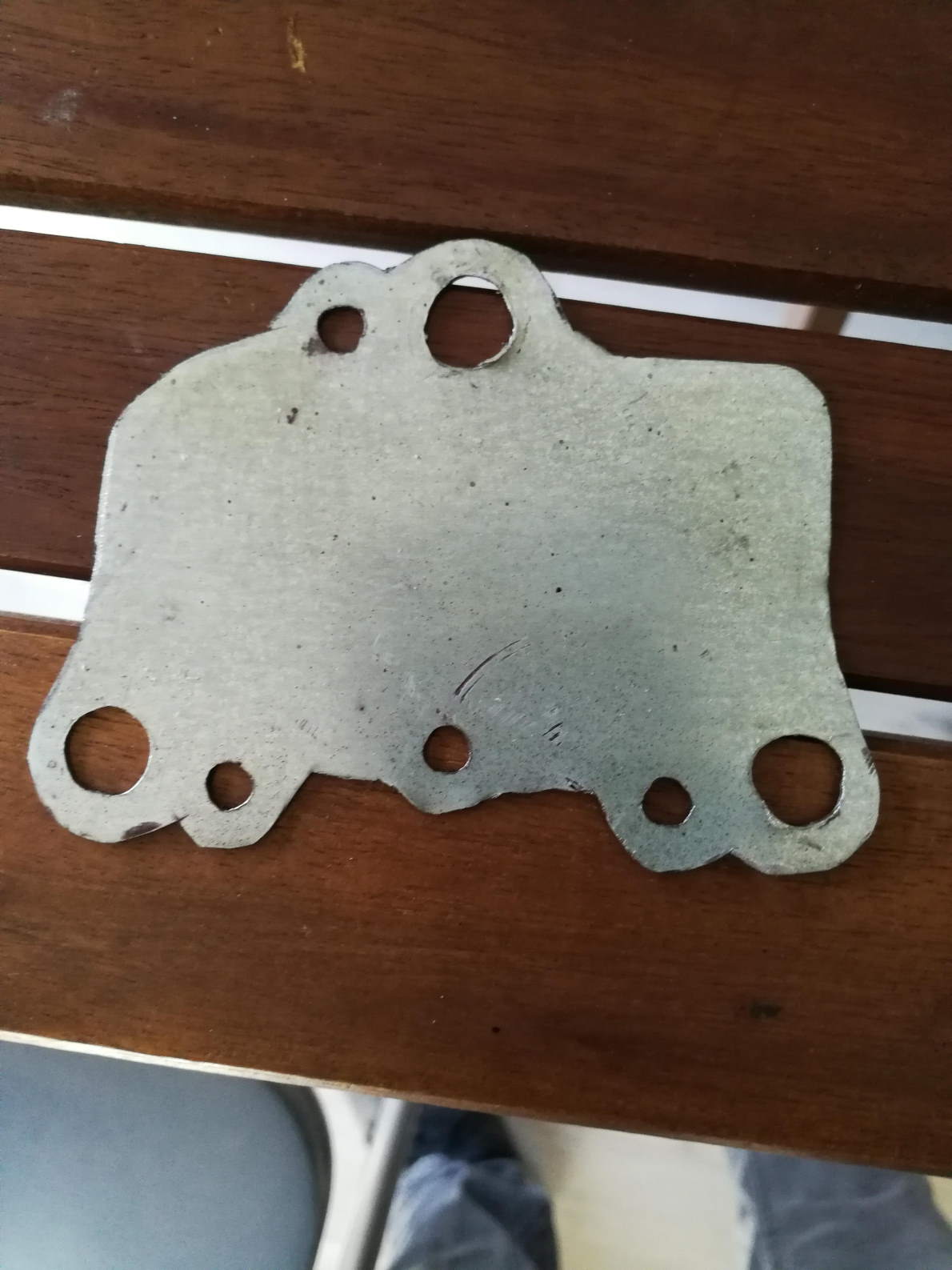

Pour la réversibilité, j’ai choisi mon camp, voici les restes d’un boitier d’un valeureux ordinateur Dell.
Vous remarquerez que le boitier est galvanisé…
pour le réaliser : utiliser le joint comme patron
la tôle fait un peu moins d’1mm d’épaisseur, l’écrasement fera l’étanchéité.
J’ai choisi de condamner en amont des clapets par facilité.
Ensuite pour aller au bout des choses, il faut bypasser le refroidisseur pour éviter au LDR de passer dans l’admission/moteur en cas de perforation de ce dernier (corrosion interne invisible).

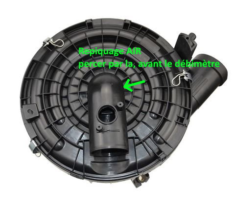

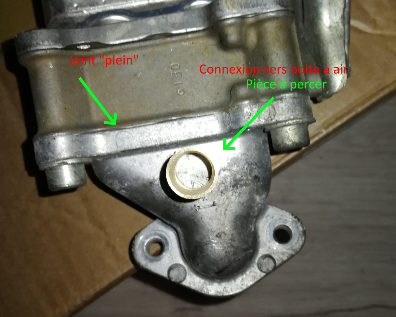

l’objectif : apporter un flux d’air lorsque l’étouffoir est remonté pour diminuer l’apport d’air depuis la boite à air.
il y a une pièce à percer, rajouter une durite qui va jusqu’à la boite à air, avant le débimètre d’air : si vous prenez l’air après le débimètre alors que l’egr est ouverte, une alerte va se déclencher car l’ECU attend à avoir moins d’air…
le diamètre du repiquage fait environ 1/2 pouce, soit 15mm (et non 12,7mm) ce qui est bien différent en terme de surface : 176,7mm² soit plus de 4 fois la surface des trous de 7mm) des plaques vendues sur internet pour boucher l’arrivée coté moteur (38,5mm²).
