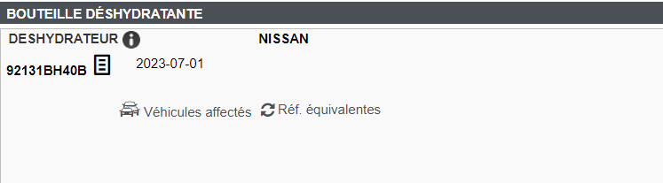

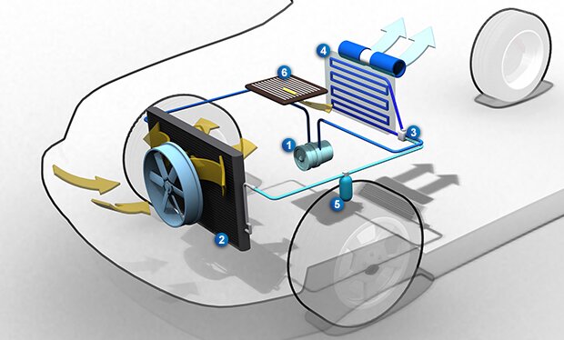

si tu as 10° puis 15° tu as un bouchon de circulation de fluide et a 99% c’est le filtre deshydratant (5) qui est trop vieux ou HS.

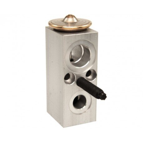

Apres avec le temps il y aune pièce qui peut changer c’est le détendeur (3)
car il y a une capsule de cire qui avec le temps se détériore… et qui ne fait plus sa fonction de détendeur et régulateur.
la tête en cuivre est le stockage de cette cire

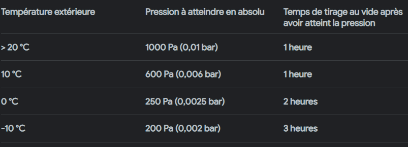

une petite question au prestataire " combien de temps vous proposez pour faire la mise au vide après l’intervention ?" Si la réponse est en dessous d’une heure, il bosse pour faire de la facture rapide …Car après un changement de pièce il faut 1h voir plus de mise a vide du circuit .
