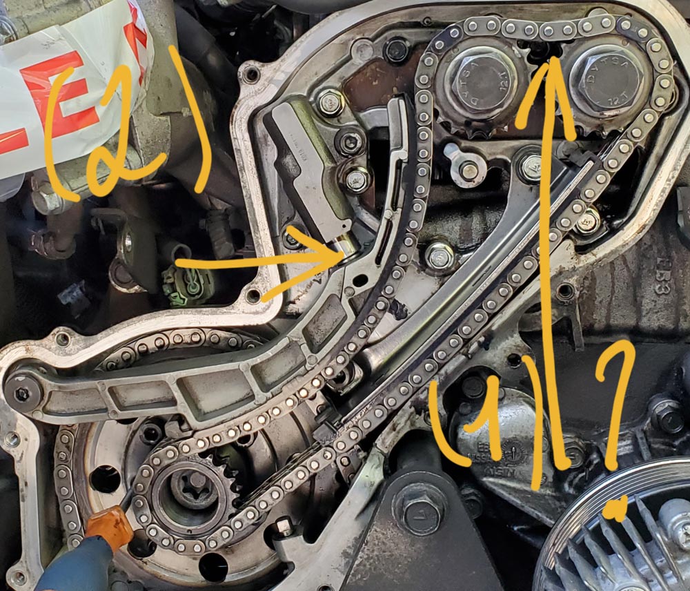

ca y est j’ai tout demonté pour acceder a ma distribution
j’ai quelques questions pour eviter d’faire des conneries… :
(je joins 3 photos explicites)

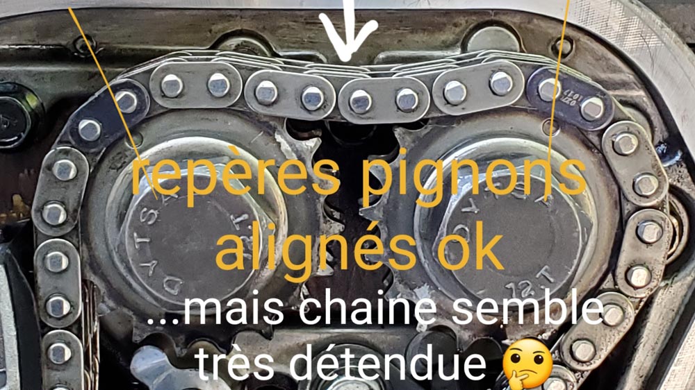

  • concernant ma chaine secondaire, celle du haut,
    je la trouve detendue par rapport a ses reperes (mon 1) sur la photot):doute:
    …qu’en pensez vous ?
    pour info, j’ai mesuré 11 mm de tendeur sorti (mon 2) sur la photo) …(
  • je n’ai pas encore demonteé le carter de ma chaine primaire, celle du bas
    …j’attends mon extracteur de poulie de villebrequin
    MAIS avant d’ouvrir, peut on etre sûr que le villebrequin sera forcement bien positionné en haut ? du moment que la chaine secondaire est correctement calée…
ou bien, si ce n’est pas le cas, si apres avoir enlevé la poulie du villebrequin (poulie dumper)
et le carter, aprés comment on fait remonter le repère villebrequin en haut à 12H ??
Merci d’avance pour vos lumieres :tchin:
Amlt,
LioneL du 06
Une chaîne n’a pas besoin d’être tendue autant qu’une courroie.
Sur la photo, ça ne me choque pas plus que ça. C’est manifestement une chaîne en fin de vie, mais pas forcément au point de rupture. J’inspecterais plutôt l’état du tendeur de chaîne.

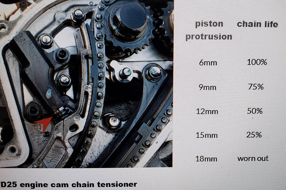

Rescement j’ai vus passé une info concernant la vérification de la chaine et du tendeur sur un groupe Facebook dont nous faisons partie; les as tu vus ?
Cordialement Baloow

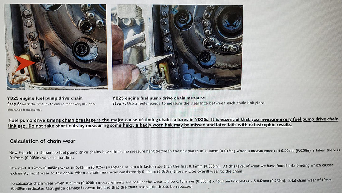

Oui j’avais vu ca et l’avais meme relayer dans le groupe fb
c’est l’info des australiens YD25.com.au
ZE specialistes des kits “d’origine” pour repasser nos navara D40 en full duplex
(…les 2 chaines de distribution doubles)
pour info: mon tendeur du haut - marque lucas qui n’avait que 20.000 km - etait sorti de 11 mm
==> ma chaine lucas qui avait aussi 20.000km etait tres detendue :surprise:
ce qu’indiquait en fait mon defaut de capteur AAC avec mise en securité
(j’ai changé le capteur d’arbre a cames, mais meme defaut
…donc je me suis lancé a refaire ma distrib.
et autant la faire en duplex :mrgreen:
