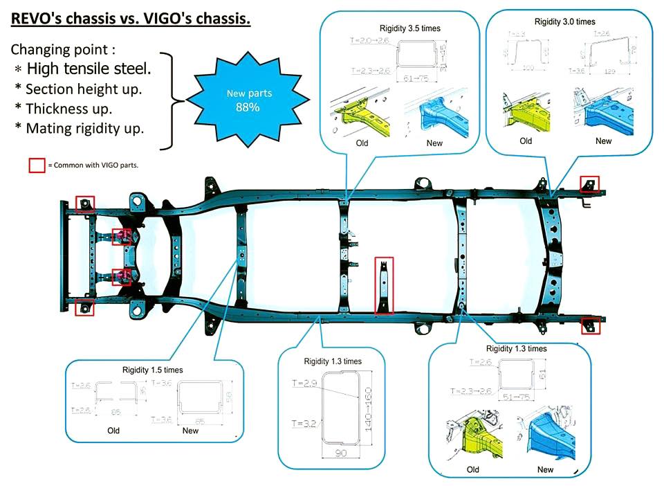

difference chassis Vigo et Revo
Très intéressant.
Plus rigide et donc plus lourd :wink: .
Oui et non.
Oui, car dans ce cas, l’épaisseur de la tôle est accrue et que les formes sont similaires mais plus grandes.
Non, car poids et rigidité sont deux choses différentes.
Je peux te faire une poutre de section carré plein en acier de 500 kg, moins rigide qu’une poutre en section en “H” de 200 kg.
Effectivement, j’aurais dû écrire “plus rigide car épaisseur accrue donc plus lourd” … mais c’était trop long.
Ici, on voit bien d’ailleurs que c’est le même type de section.
