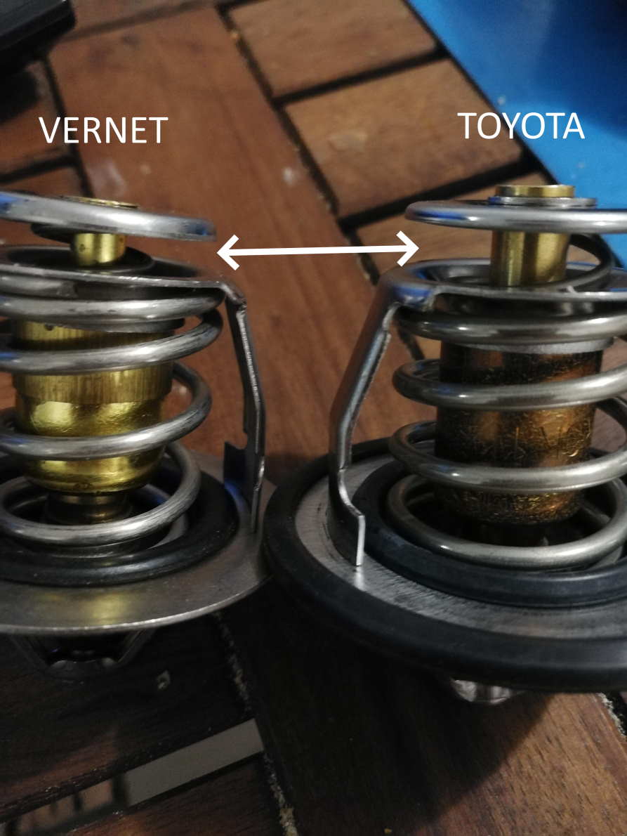

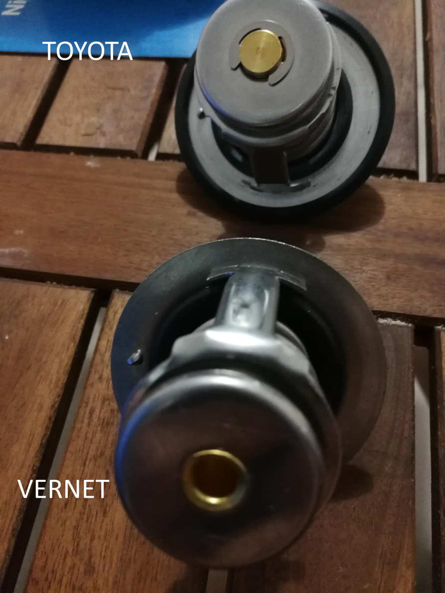

Comparaison entre un thermostat Vernet (il parait que c’est une marque réputée pour ce type de pièce) et un thermostat origine Toyota.
Il n’y a pas photo, la pièce origine semble beaucoup plus solide, ne serait ce que la l’arrêt en fin de tige : le vernet a un évasement par écrasement quand le toyota a un clip de maintien.
Pour le reste, je vous laisse juger
Ne pas s’attarder sur le joint, il n’est pas fourni avec le toyota contrairement à ce que pourrait faire penser la photo, par contre il est bien fourni avec le Vernet.
Au final, le vernet a fini à la poubelle, trop de risque qu’il lache rapidement.
