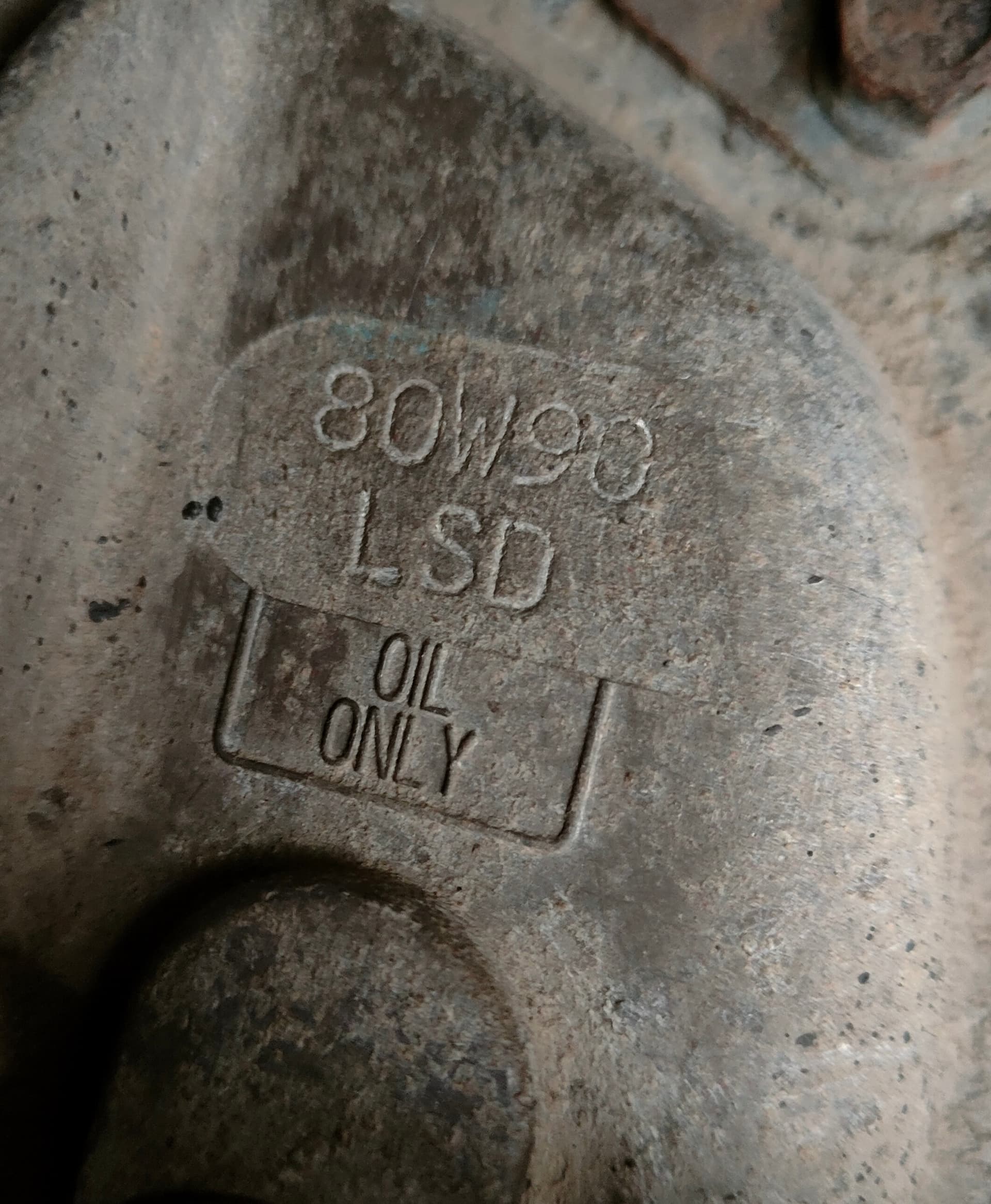

Ça m’inquiète car sur mon couvercle du différentiel arrière il est bien gravé 80W90 LSD OIL ONLY ==> vidange faite récemment avec de la YACCO SAE 80W90 BVX LS 200
J’ai appelé NISSAN mon garage habituel, ils ont confirmé que j’ai bien un Différentiel à glissement limité et que la roue levée ne devrait pas tourner à la main ou que mon 4X4 devrait avancer en passant les vitesses
