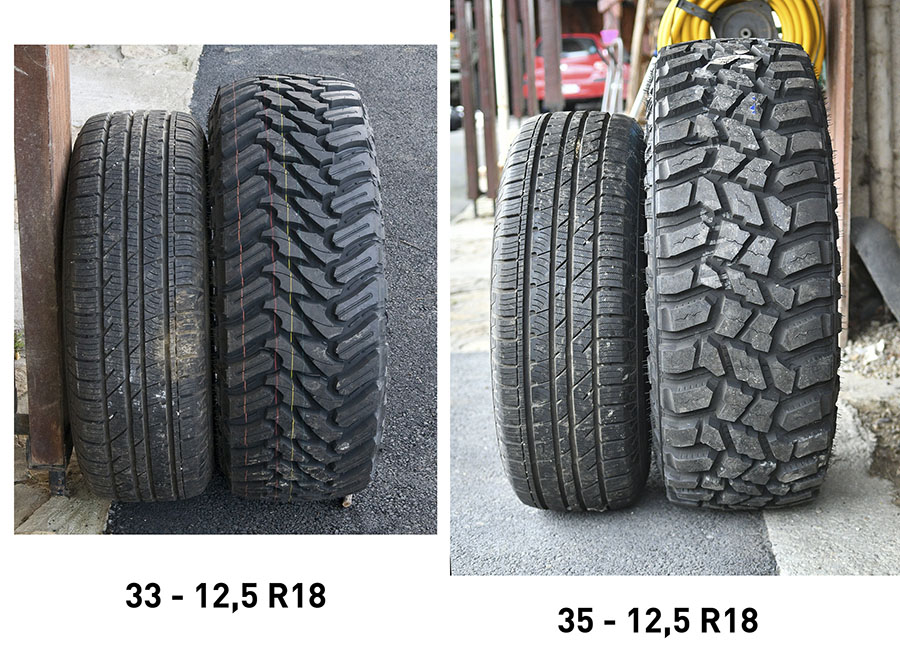

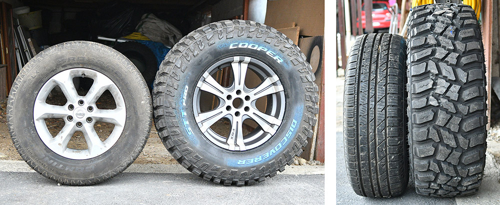

Avec un kit body +5cm et une rehausse +6cm, il est possible de monter facilement du 33 pouces et tu peux même pousser jusqu’au du 35 pouces en modifiant un peu les ailes, les garde-boue et avec du déport négatif. 285/70 R16 correspond à 31,7 pouces et 285/65 R17 à 31,6 pouces donc effectivement ça passe sans aucun problème…

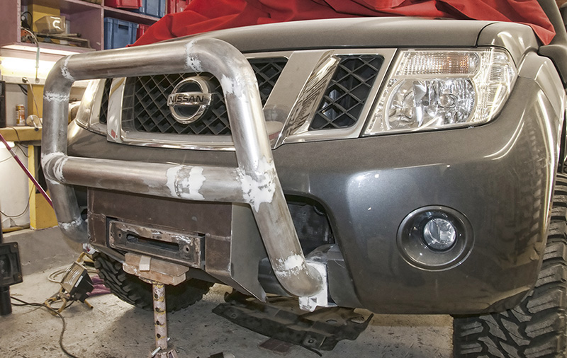

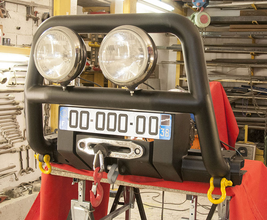

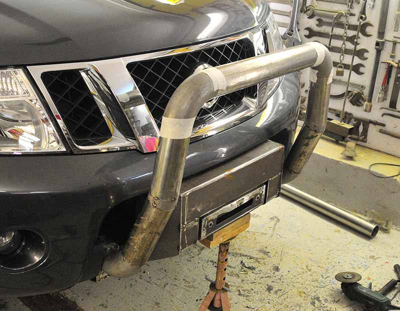

Pour réalisé ce pare-buffle, c’est très simple ; comme à chaque fois, 80% de la difficulté consiste à prendre la décision et à se lancer (je ne parles pas pour moi) car bien souvent c’est parcequ’on croit que sera difficile qu’on n’ose pas entreprendre…En ce qui me concerne je ne suis pas de la partie et c’est un avantage car je ne m’impose aucune règle…En revanche je commence à avoir une certaine habitude car je fabrique en moyenne un pare-choc avant ou arrière par an juste pour le plaisir et je les conserves tous en photo avant de les démonter)
Pour réaliser ce pare-buffle tout inox, j’ai commandé des tubes et des coudes de 76mm sur Ebay.

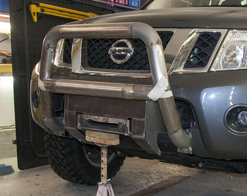

  • je ne fait aucun plan et je construit petit à petit le pare-buffle directement sur le véhicule pour me rendre compte du résultat et de manière à pouvoir ajuster la forme pour qu’elle soit parfaite et en harmonie avec les lignes du véhicule. Tant qu’on ne présente pas les choses, on ne peut pas imaginer le résultat.

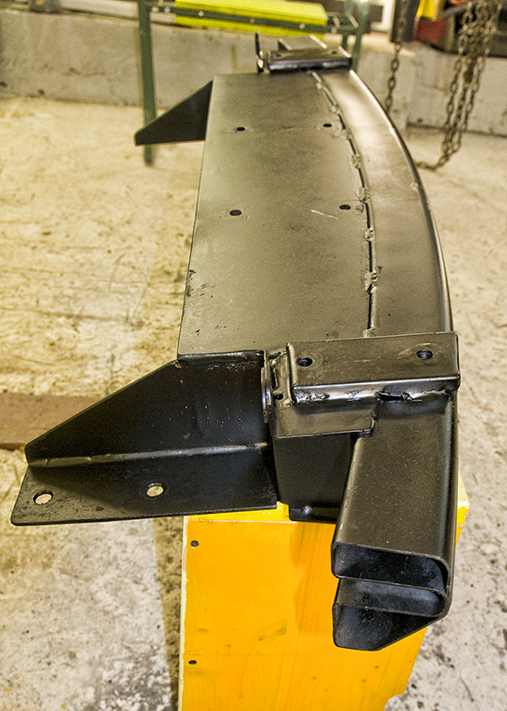

  • je commence donc par réaliser les deux support de fixations ; il existe de nombreuses solutions , j’ai opté pour des platines de ma fabrication avec écrous intégrés dessus et des écrous à soudé en partie basse sous la poutre (c’est encore plus simple). A noter que ma poutre transversale avant dispose d’un support de treuil fait maison beaucoup plus robuste que les platines optionnelles car elle est soudée directement sur la traverse et, indépendamment de la fixation de la poutre, cette platine est en prise sur les écrous de traction du châssis…(mais c’est un autre sujet)
  • a partir des supports, j’assemble mes éléments petit à petit avec des points de soudures et même du scotch pour calculer les longueurs et les angles je coupe toujours plus large pour pouvoir réduire petit à petit à la bonne longueur…pour les assemblages des tubes c’est pareil ; je grignote petit à petit , patiemment jusqu’a ce ça s’emboite parfaitement

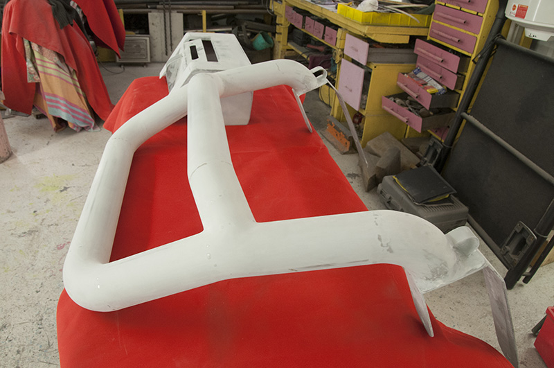

  • une fois que j’ai pointé tout les éléments et que je suis satisfait de la forme, je démonte le pare-buffle, je termine les soudures (du mieux que je peux) puis je les meules, je les mastiques et je ponce la soudure mastiquée…
    Lorsque la soudure est invisible, je mastique la pièce complète avec un apprêt garnissant en bombe et je caresse au papier de verre très fin, avec sensualité et délicatesse jusqu’a ce plus aucune aspérité ne se face remarqué sous les doigts…c’est le meilleur moment…

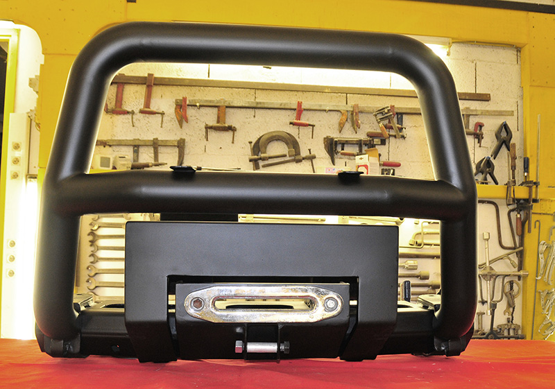

  • Reste , il ne reste plus qu’a mettre une couche de peinture Epoxy et le travail est terminé

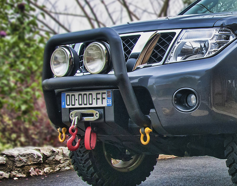

    Franchement ce genre de réalisation ne présente aucune difficulté si ce n’est de la patience ; c’est économique, sur mesure et source de très grande satisfaction comme à chaque fois que l’on fait soit même les choses. Du reste il n’est pas nécéssaire d’être un pro de la belle soudure; car à la fin on ne les verra pas . voici le résultat sur le véhicule et une photo pour voir ce ça donne un D40 avec un kit body +5cm et une rehausse +6cm, chaussé en 35 pouces pour revenir au sujet initial… :smiley:

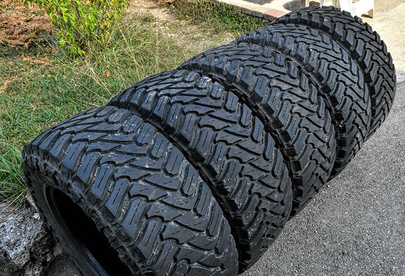

A toutes fins utile, je vends 5 pneus ATTURO TRIAL BLADE MT 305/60 R18 (33X12,5 R18) usure 50% valeur d’achat : 1517 euros ; prix de vente : 50 euros le lot de 5 pneus soit 10 euros pièce. C’est l’occasion d’essayer du 33pouces à moindre frais? Secteur : entre Grenoble et Lyon.
