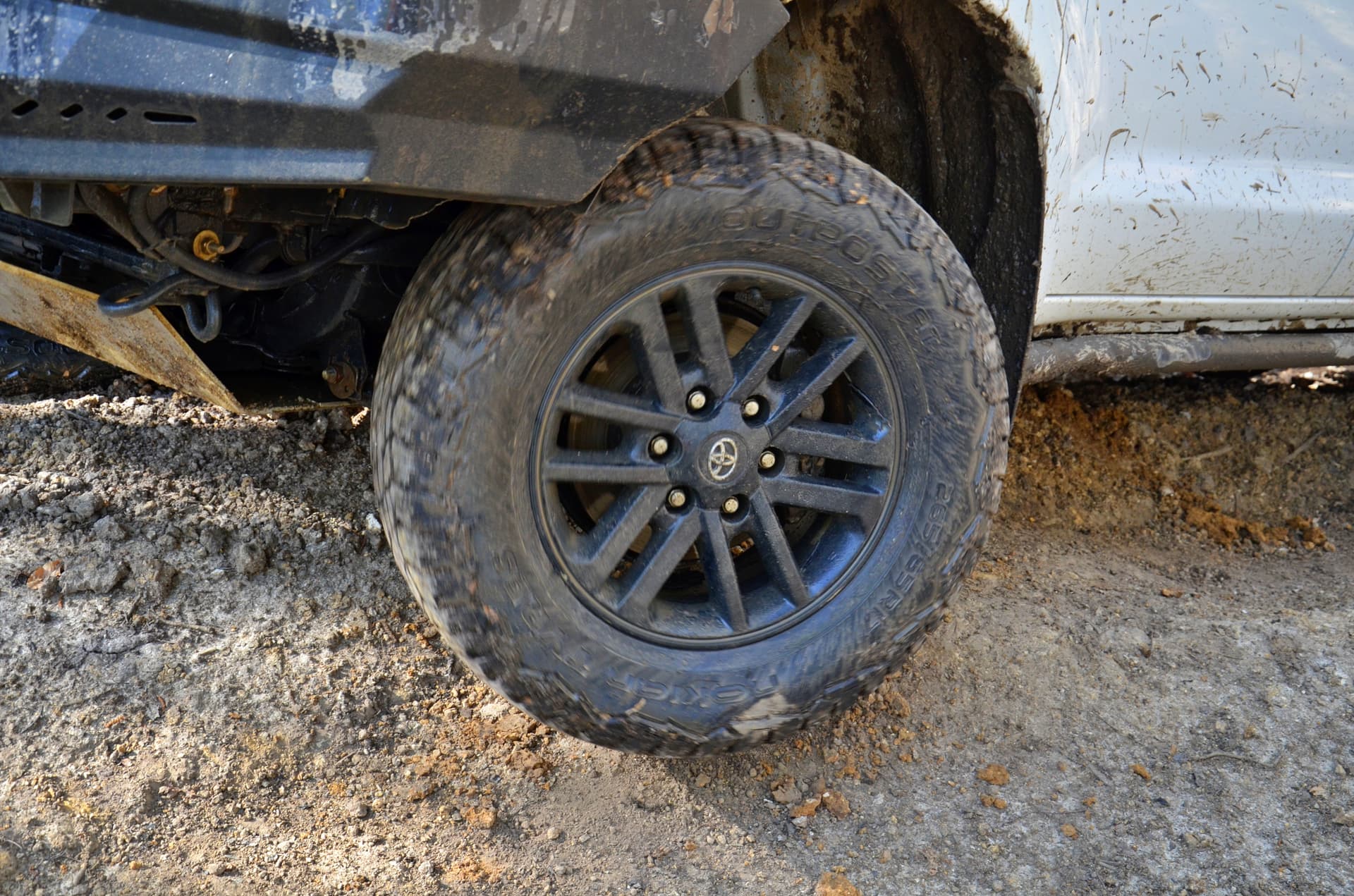

J’aime beaucoup ton montage en nokian et jante noir :wink:
Pareil juste en occasion

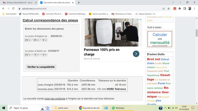

ça ne passera pas. tu sera HORS TOLLERANCE par rapport à ton constructeur du véhicule.

763mm en 18"
774mm en 16"

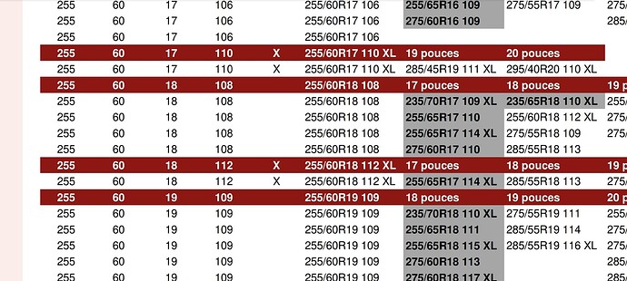

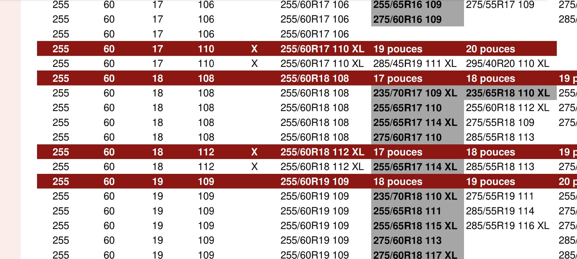

D’après les fameux tableaux d’équivalence les tailles autorisés pour nos dimensions d’origine sont

Attention c’est juste un calcul et non la validation de la possibilité de montage reel…
