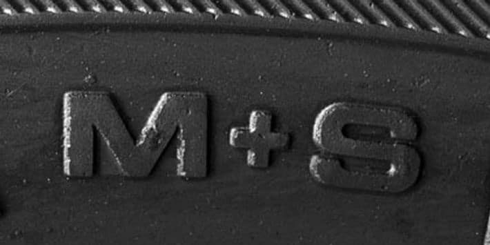

Mais du coup, ces deux pneus ont quasiment les mêmes domaines d’utilisation. Ce sont des M+S tous les deux.
Du coup quel intérêt d’avoir deux montes ?

le M+S était une homologation déclarative pour les montages sur les gros 4x4 USA Donc c’est pas une norme de résistance ou d’utilisation … juste une fabrication de nappe de carcasse pour accepter les gros PU avec des gros moteurs … Mais a partir de 2024 il y aura plus de pneu neuf avec le logo (seul sur le flanc) M+S
