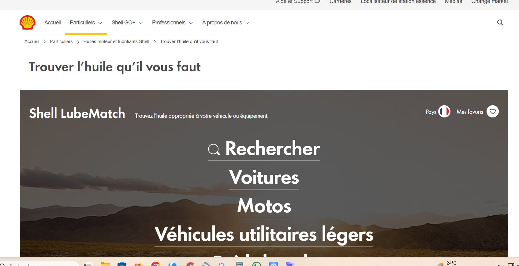

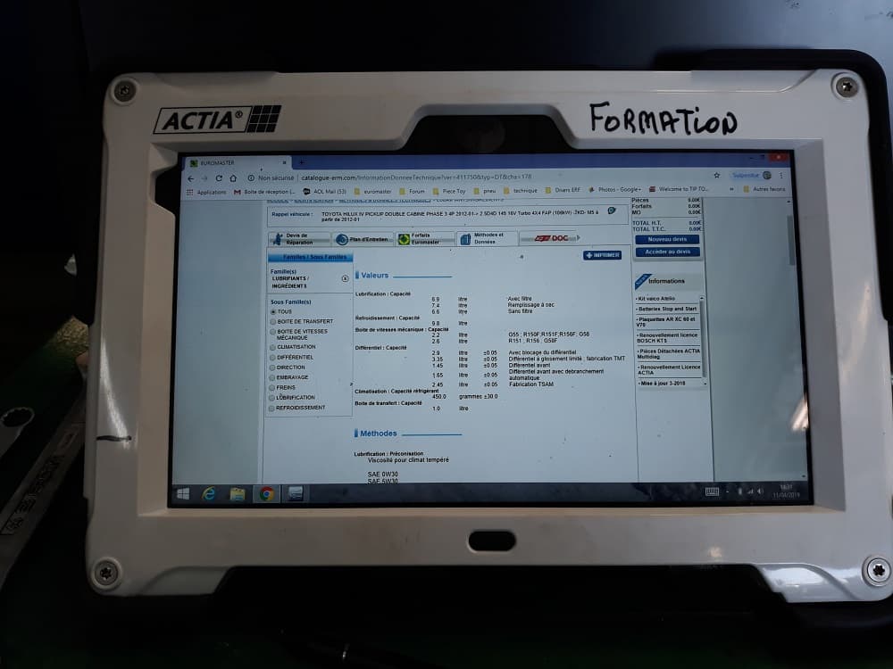

D’accord, je vais faire comme ça, tu as une huile à me recommander ?
par mon boulot je suis Shell depuis 30 ans
tu fais lubematch.fr et tu vois avec ton immat
