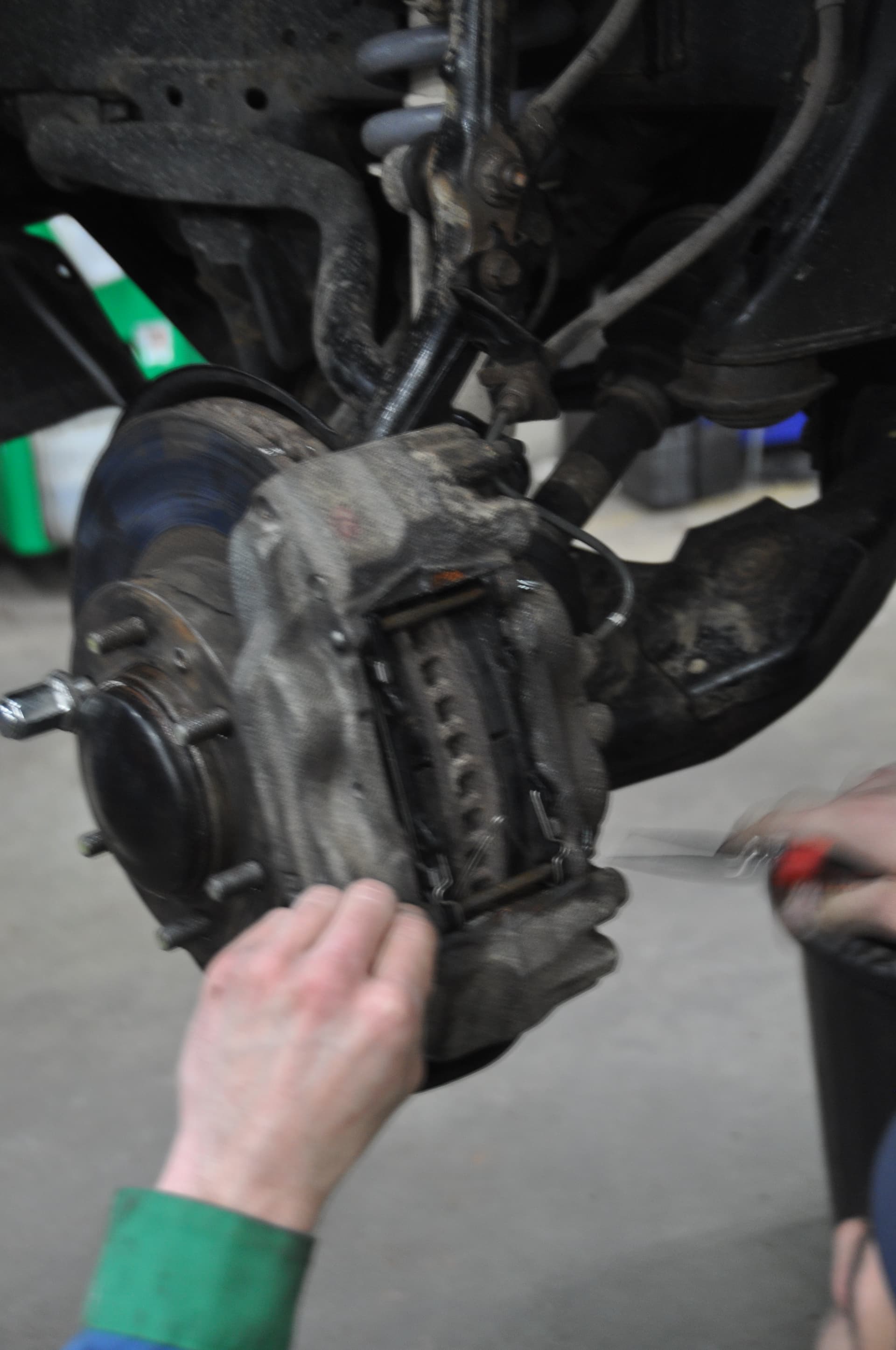

Bonsoir pablio ,perso brembo disques et plaquettes.nettoie bien la portée du disque sur le moyeu et une petite pulvérisation wd40 avant remontage. Controle les coulisseaux de l etrier flottant et les soufflets. Au besoin une goutte de graisse
H T° dessus.les pistons d etrier idem,soufflets et les faires travailler. Bon boulot

le graissage Oui c’est vraiment important
graisse frein2
et bloc filet aussi
Filet rouge

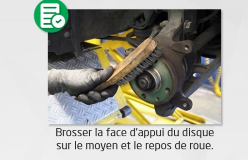

Hello, je ne comprends pas le coup de wd40.
Je n’ai jamais utilisé ce produit sur les freins.
C’est comme certains qui diseyde nettoyer les disques avant montage avec du whitespirit qui est produit gras et donc non adapté.
Nettoyage des disques avec du nettoyant frein, ça porte bien son nom.
Donc pourquoi wd40 ?
un montage de disque doit se faire à sec et juste à sec
un super nettoyage et rien d’autre
Si tu regardes en montage a neuf d’usine il y a rien de rien
brossage moyeux
Attention e nettoyant frein est un accélérateur de rouille

Bonjour c est pas sur les freins??? Moyeux juste tres leger pour eviter crasse et rouille entre moyeu et disque.
Jamais car avec la chaleur la graisse va fondre et tu vas avoir un amalgame de graisse et poussière qui va limiter la déformation minime du disque sous effort de chaleur (300/400°) donc à sec de chez à sec .
Info de la part de 11 fabricants de système de frein (et une douce pensée pour le stage chez Brembo)
Donc on brosse et on ajoute rien et surtout pas du nettoyant frein qui est un accélérateur de rouille.
