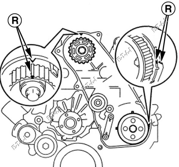

Oui pour le kit et tout le reste
changer pompe et courroie c’est un geste pour ta future tranquilité

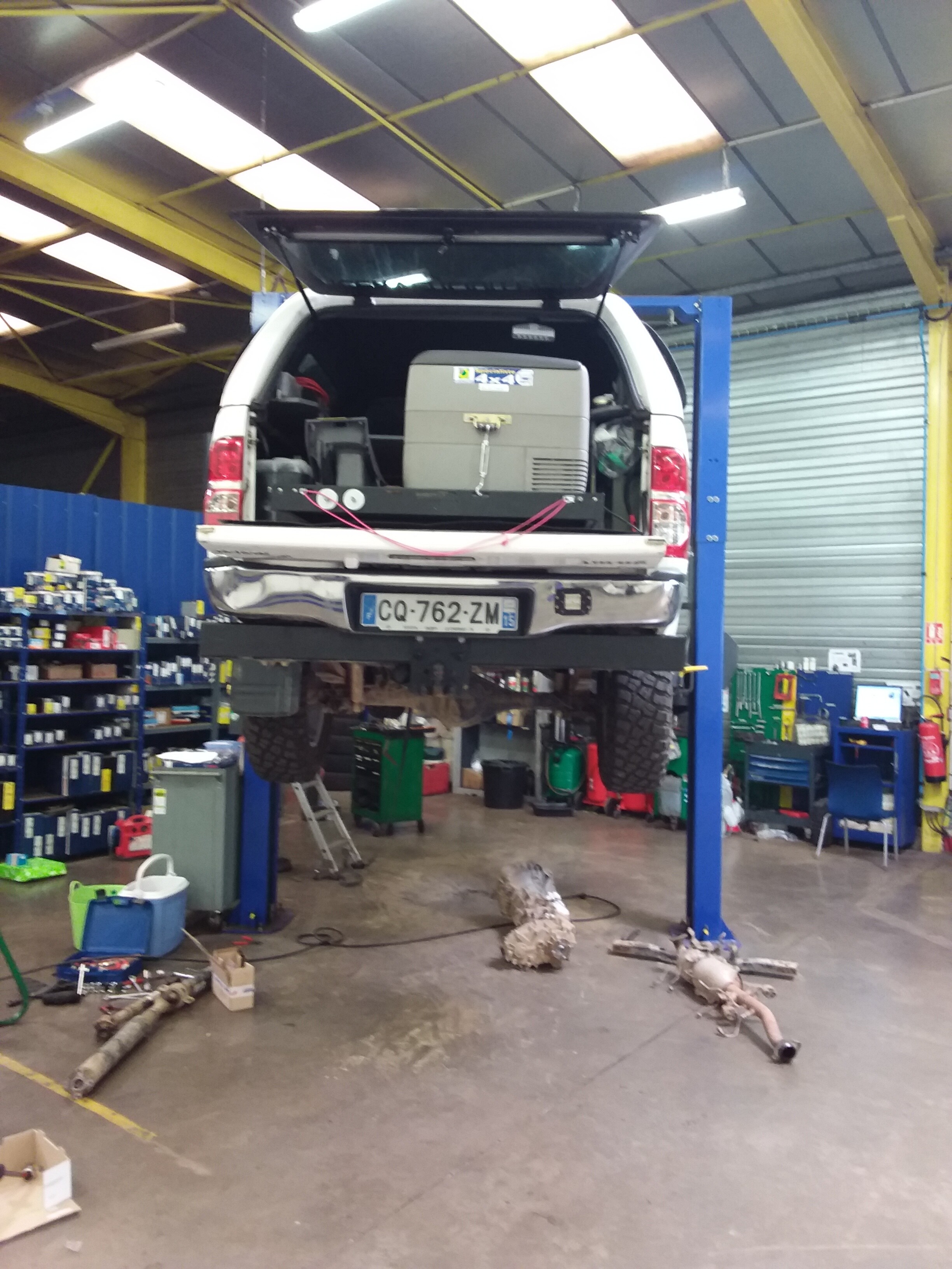

et je viens de changer l’embrayage (ce jour) suite a des erreurs de traction pour les essais des nouveaux BFG
un peu comme cela dans l’essai
mais avec une charge au cul et une belle marche
et Là après pas mal d’essai l’embrayage a lâché
donc changement complet et vidange des boites et ponts (que je fais tout les ans )
