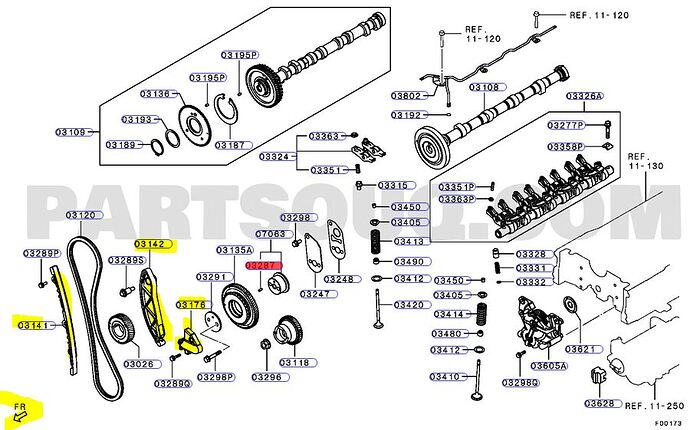

je relance le sujet mais est ce que quelqu’un a des infos sur les pièces a remplacer et l’intervalle. La chaine se situe ou, à l’avant du moteur ou coté tablier
