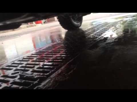

Salut à tous, cela fait un moment que je n’ai pas posté sur le forum, quand on a un Dmax on a rarement des problèmes… enfin… jusqu’à là j’y croyais ^^
J’en appelle à vos connaissances et vos expériences pour m’aider à identifier ce bruit, vidéo à l’appui.
Ce bruit n’est pas lié aux trains roulants, et ne semble pas venir du compartiment moteur mais du dessous du véhicule. On dirait quand même vachement un bruit de courroie, mais je ne suis vraiment pas sur…
Pour vous aiguiller un peu : cette vidéo est prise moteur tournant, au point mort, enregistré sous le véhicule. Il peut se produire en roulant, par exemple à l’arrivée sur un rond point, ou lors de la ré-accélération au péage, voir même lors d’un démarrage classique en première. Mais j’ai découvert ce soir que je pouvais le reproduire à l’arrêt moteur tournant.
A noter : je ne fais pas du tout de tout terrain avec mon pick-up, je ne tracte pas, l’entretien est à jour.
=> et bien sur, lorsque je veux le faire entendre à quelqu’un, aucun bruit…
Ecoutez bien cette bande sonore, avec un peu de volume. On entend bien le bruit dès que je relâche l’accélérateur, une sorte de bruit de frottement ou de courroie…
Si vous pouvez m’aiguiller avant que je débarque chez Isuzu sans trop savoir quoi leur dire ? Ca serait super en tout cas si l’un de vous avait une idée précise du problème.
D’avance, merci à tous et bonne soirée :slight_smile: Le lien vers la vidéo ci-dessous.
