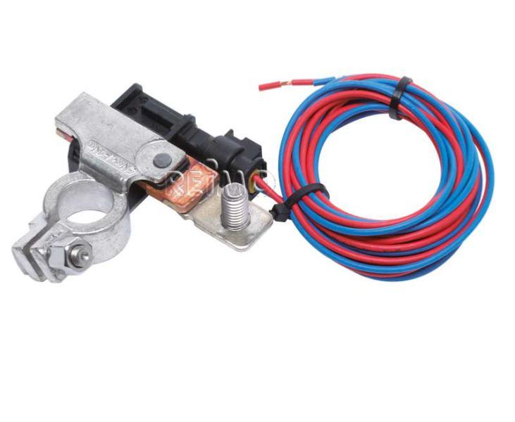

tu rebranches + puis - et capteur de batterie intelligente (si il y a)
