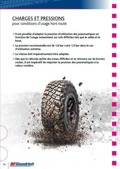

La pression Mini … BFG (groupe Michelin) ne font plus de test en dessous de 1.5b avec une vitesse supérieure à 15km/h…
Donc attention …Personne peut engager un écrit technique autour de cela car personne a les capacités d’un manufacturier de faire des tests sur des milliers de kms et sur une base de 2 ans.
Donc voici la note de chez BFG qui annonce clairement les problèmes autour des SAV et il parle d’extrême condition

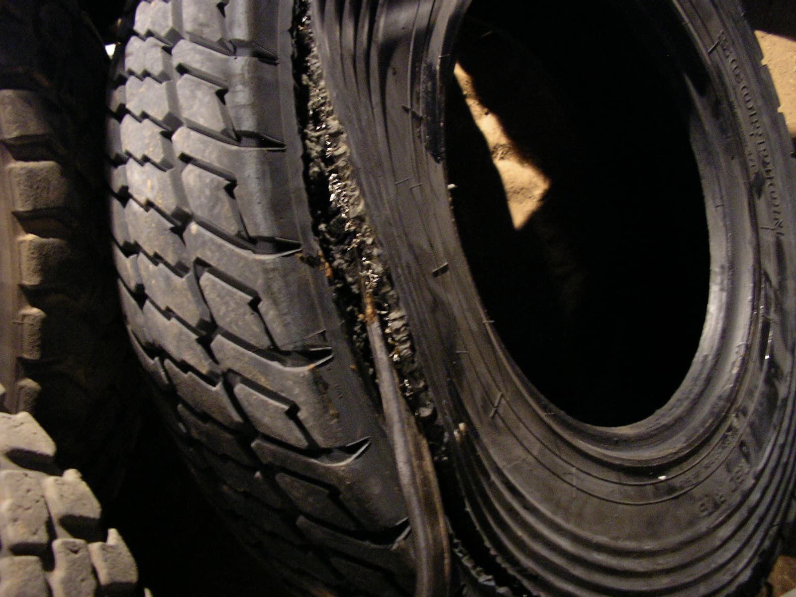

et puis en 20 ans, on est plus sur les même 4x4 avec des engins qui arrivent facilement a 200cv, et on veut avoir un produit qui supporte le véhicule avec juste des bandes de gomme caoutchouc et des fibres de nylon … Essaye si un jour tu as l’occasion de le faire avec un vieux pneu gonflé… tu viens avec un tournevis et tu va provoquer une crevaison hyper facilement (mes stagiaires sont souvent sur le cul devant cette démo) sur le flanc et quand tu dégonfles tu mets en surcharge les flancs…
Si tu regardes mon reportage sur le Outpost je parle de pression …mais jamais de basse pression, car j’ai eu certaines doc techniques de leur part et aussi des avertissements techniques, que la basse pression ne fait plus partit des cahiers de charge des pneus/véhicules en roulage route ou hors route… Que si je propose un roulage en dessous de certaine pression, je dois m’engager par écris sur mon reportage que j’engage que mes capacités physiques sans l’accord de la marque … et que l’accord des essais sont stoppés de suite avec retour des produits en direct.

Il se décharge car il y a eu des accidents tres tres tres tres graves… et la technique de la matière du pneu en dessous de 1.5b ne peut pas résister aune charge dynamique de 3T… imagine ton engin pro avec une pression a 5b. Mais c’est la première fois en 35 ans de pneu de voir le nombre d’avertissement autour de mes écrits … et dire a une époque, j’ai fais des essais pour Bib à 0.420b (avec double chambres à air dans la jante de roue) avec un démontage du pneu de la roue après les 600m de roulage en TT … Centre TT Rochepaul pour valider des utilisation Militaire en zone de conflit sous munition. Maintenant c’est le militaire qui fait les essais avec l’aide des manuf mais sans validation de leurs parts.
