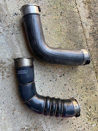

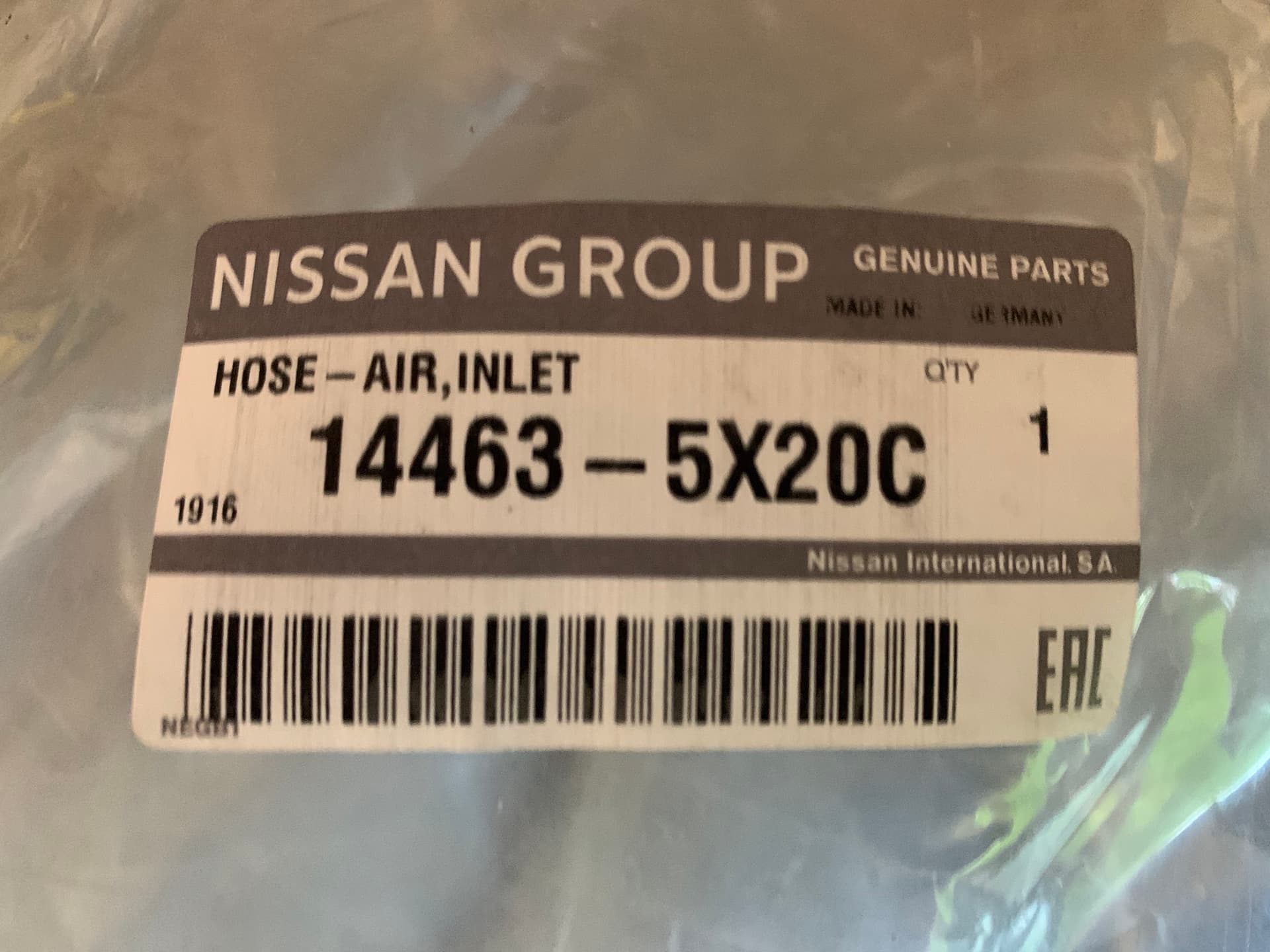

salut Jack
pour info la mienne aussi suintait grave et en cherchant j ai trouvé une durite renforcée chez Nissan 14463 - 5X20C .
slts
pierrot

Salut Jack ,
pas de soucis , mais c est vrai que la durite d origine n est pas bien conçu au effort de pression , cette durite je l avais fait venir de Dubay avec Ebay et depuis plus de fuite .
en général tu ne les trouves qu a l étranger , certainement une monte spécifique …
en tout cas garde la ref. en mémoire au cas ou le problème reviendrait .
la mienne à commencer à suinter de mémoire au alentour de 40000 km et depuis le chgt plus de fuite .

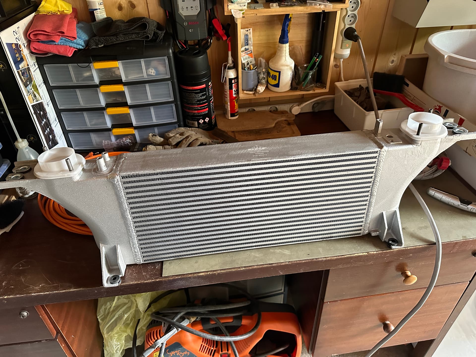

salut Jack ,
bon mon Nav sort de sa revision annuelle , 120000 km , et du coup , chgt vanne EGR et vidange de boite , du coup il a repris un coup de jeune . par contre depuis quelque temps j avais une petite tache d huile coté droit (vue de face) et pas toujours au même endroit , je leur ai donc demandé de jeter un oeil , resultat coté moteur RAS par contre coté Ìntercooler ça suinte , rien de grave mais cela ne va pas s arranger , apres discussion avec le responsable d atelier , il m a signifié que c etait la maladie des V6 , l echangeur d origine est moitié plastique et moitié alu (serti et pas soudé) et du coup avec le temps l etancheité ne se fait plus , le prix chez nissan est autour des 2400€ , du coup on sait mis d accord j achete l interco tout en alu et soudé et il me le monte en 2 h … a part ça le bébé se porte comme un charme .

Salut Jack ,
ma durite vient aussi de chez Nissan mais faite pour les pays chauds , d ailleurs acheté sur EBAY aux EAU .
l intercooler est tout alu il vient de chez Piecesauto24.com , livré en - de 3jours et il pese 8 kg le bougre …

le mien c est celui l’ Intercooler NRF 30928 .
