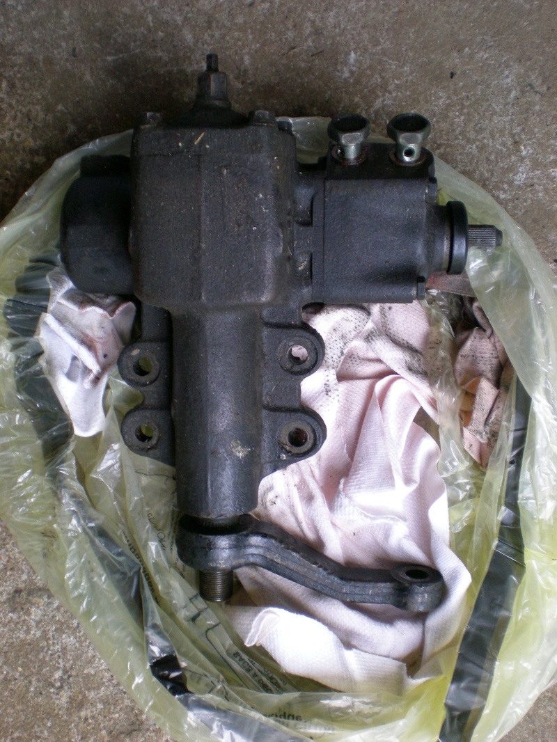

Merci Nico mais si je comprends bien c’est un boitier “DA” soit direction assistée et des comme ça j’en ai déja deux. (un filé avec la voiture et un acheté sur le bc car la photo n’étais pas la bonne -d’ailleurs le vendeur ne veux pas le reprendre- )
Je pense qu’une plaque en acier épais avec des fraisages et des vis opposées les unes aux autres pourrait m’éviter de repercer le longeron mais pour le reste il va me falloir un bout de colonne depuis la sortie d’habitacle jusqu’au boitier (celle en place se retrouve trop longue) et ensuite voir comment reprendre la biellette …

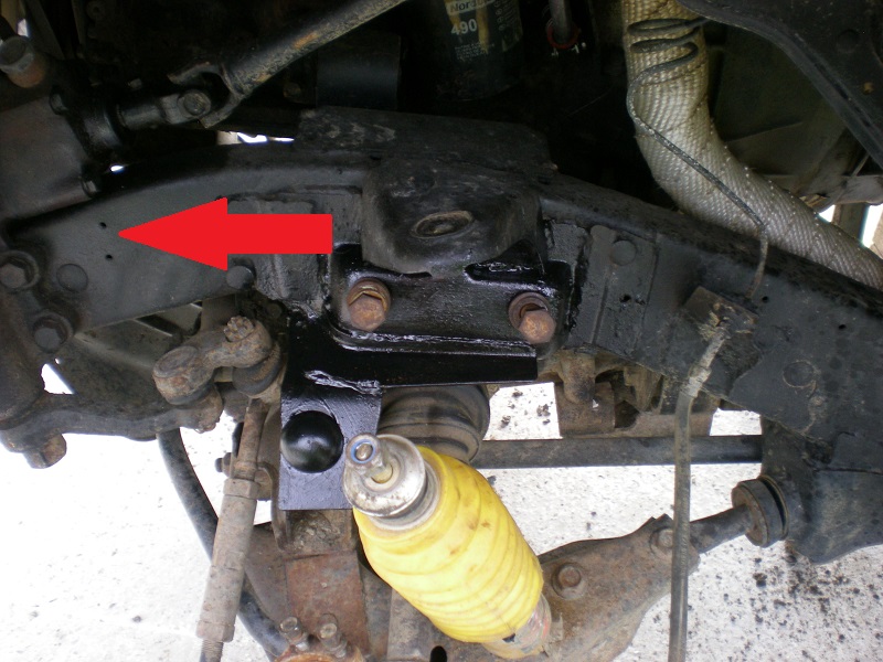

J’ai commencé par découper l’aile pour rentrer le boitier.
mais il me reste à trouver une solution pour reprendre sur le longeron comme il faut.
Puis a trouver comment adapter le renvoi qui n’est pas du bon coté.

Re, alors si je me trompe pas, d’après ta dernière photo, ton boitier d’origine est celui du bas sur la dernière photo.
A partir de là le boitier que tu essais de mettre, pour moi, n’est pas un D21. Je penche plus pour un boitier de patrol ou autre
Celui que j’ai chez moi, est à direction assistée MAIS il semble avoir les mêmes perçage que le tien (si c’est bien celui du bas) et le renvois est dans le même sens aussi.

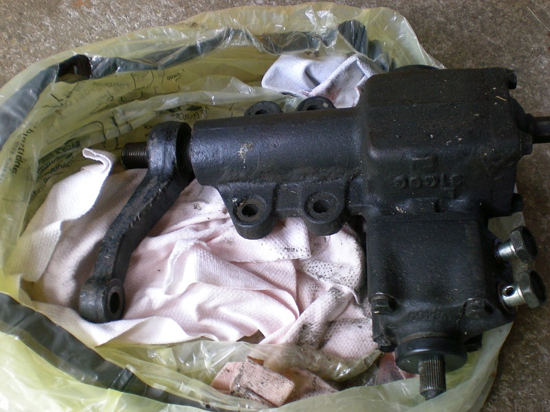

Une photo où l’on en voit un petit bout
Je te refais une tof de la pièce démontée plus tard dans la soirée
Comme promis
Celui-ci est pour D21 Terrano1
Comme dit plus haut je pense que le tien est pour patrol Ebro, je ne savais pas que certains D21 s’appelait aussi Ebro d’où, peut-être, l’erreur de pièce.
Comme tu peux le constater mes perçage semblent similaires aux tiens et de plus il est bien plus petit que celui que tu essais de monter donc doit rentrer sans découpe de carrosserie et sans découpe de la colonne de plus le renvois est dans le bon sens
