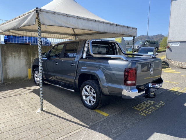

Bonjour à tous!
Voilà depuis peu j’ai acqueri un magnifique amarok de 2018 avec les arceaux de benne dit sport avec l’éclairage intégré (mais pas dans le 3ème feu stop) dû coups j’avais quelques questions j’espère que vous allez pouvoir m’éclaire :stuck_out_tongue_winking_eye::rofl::metal:t2::pray:t2:
Savez-vous comment puis-je faire pour changer mes phares à led (l’éclairage de benne qui est d’origine dans les arceaux mais pas dans le 3ème feu stop)car ils n’éclairent vraiment pas grand chose alors j’aurais voulu mettre deux phares à led :grin:
Et aussi comment faire pour pouvoir allumer l’éclairage de benne en tout temps et non pas devoir l’allumer uniquement quand le moteur est éteint :grin:
Merci infiniment :metal:t2::muscle:t2:
