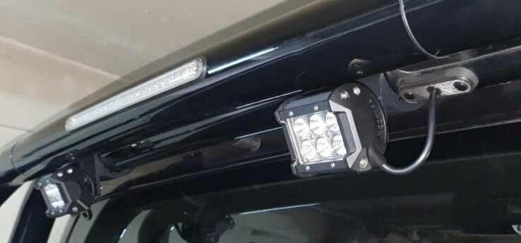

J’ai le même arceau que toi sur mon canyon, j’ai opté pour des spots led de 18w sur des fixation spécifiques (fixation spot pour tubes de 76mm je crois, tu trouvera facilement sur amazon) branchés directement sur l’alimentation d’origine (le section de câble est suffisante) en revanche j’ai conçu un “passe cable” en impression 3d pour qu’ils se logent dans l’emplacement des mini led d’origine. Depuis RAS (1 an environ)
