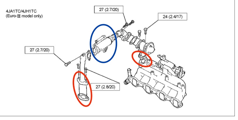

Je suis en train de voir pour virer l’egr… et comme je débute un peu en mécanique j’ai besoin d’un p’tit coup de main.
Dites moi si j’ai tout bon ou pas sur ce schéma, est-ce bien les 2 endroits où il faut mettre des plaques pour boucher le système egr?
Merci!
Et aussi j’ai une autre question à quoi sert la pièce entourée en bleu? Et peut-on la virer aussi? :doute:
Pour info cette semaine un copain a vu son refus au CT a cause de celà … le CT a vu la modif, il ne voulait pas prendre la responsabilité et comme c’est marque sur CR il faut tout revoir le truc avec le refroidisseur (ta pièce en bleue) On va bossé cette semaine ( Hilux 2014)
1 seule plaque suffit. Il faut qu’elle soit discrète, c’est à dire invisible à l’oeil nu, passer pour un joint.
la mettre plutot coté moteur, mais si c’est plus facile coté collecteur…
Ne rien virer (quelle manie, c’est tellement pas discret en cas de problème).
Merci de vos retours. J’ai tendance à enlever ce qui ne me sert pas! Aussi j’aime avoir plus de place dans le bloc pour bricoler! :slight_smile:
Je comprend pour la discrétion…
Tu veux dire qu’il avait tout enlever? Je n’ai pas tout compris désolé.
Oui il a enlever et le tout dans un beau bricolage, mais le CT connais le véhicule … et pour mon CT il branche a chaque fois la prise OBD mais comme j’ai aucun problème de vanne (je viens de nettoyer mon échangeur) et le taux de suie est plus que parfait dans mon FAP je touche a rien et je roula avec le sourire …

Pour ma part EGR obturée dès l’achat, 100 000 kms plus tard je suis toujours en dessous du seuil de pollution mesurable par leur appareil. Mon collecteur d’admission m’en remercie.
Et si un jour ils en viennent à détecter les vannes condamnées il faudra que j’enlève la plaque avant le passage au CT ou que je glisse un billet bleu dans la carte grise.
Moi je changerai quand même ce que j’ai envie et peux faire…
Sinon ai-je bon pour le schéma des endroits à boucher? :slight_smile:
