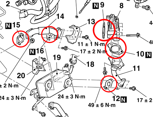

La plaque entre le collecteur d’échappement et le radiateur EGR, sert à ce que les gaz ne viennent pas corroder à la longue le radiateur EGR, et donc le percer, et que le LDR coule …
J’ai du mal à saisir où tu as placé ta plaque en inox.
Je te joins un schéma avec les différents joints numérotés (9, 10, 12, 15 et 16).
Lequel as-tu remplacé ?
Merci d’avance pour ta réponse.

Je confirme qu’il s’agit bien du remplacement du joint n°9
Perso je n’ai remplacé que celui ci
