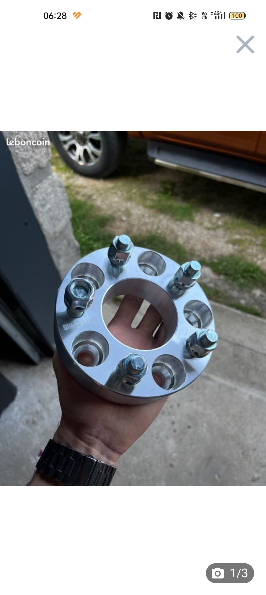

J’aurais besoin de renseignements, je souhaiterais mettre des élargisseurs de voix sur mon Navara.
Je voulais savoir quelle largeur je peux mettre sans faire de modification ?

Je veux déporter les roues de 3cm a 5 cm( c’est pour cela que je voulais savoir s’il y avait des modifications, si ça changé quelque chose sur l’angle de braquage si je risquais pas de touché la caisse ou usures prématuré de pièces particulières ?

Plus tu éloignes le point d’appuis du pneu au sol plus tu augmentes l’effet de force sur les pièces de liaison moteur.
plus il faut aussi reprendre la géométrie de ton véhicule avec une nouveau tableau de réglage car l’angle de carrossage n’est plus le même (comme le // avant)

en général les roulements de roue s’usent plus rapidement quand tu augmentes le déport des roues.

Les efforts supplémentaires n’usent pas les roulement, mais les fatiguent, avec pour conséquence un écaillage de fatigue.

Même après un réglage de géométrie, il y aura un problème.
Le pincement sera correct qu’en ligne droite.
Mais lors du braquage, les roues avant ne suivront pas les cercles prévus.
Il faut modifier bien plus que l’on ne croit.

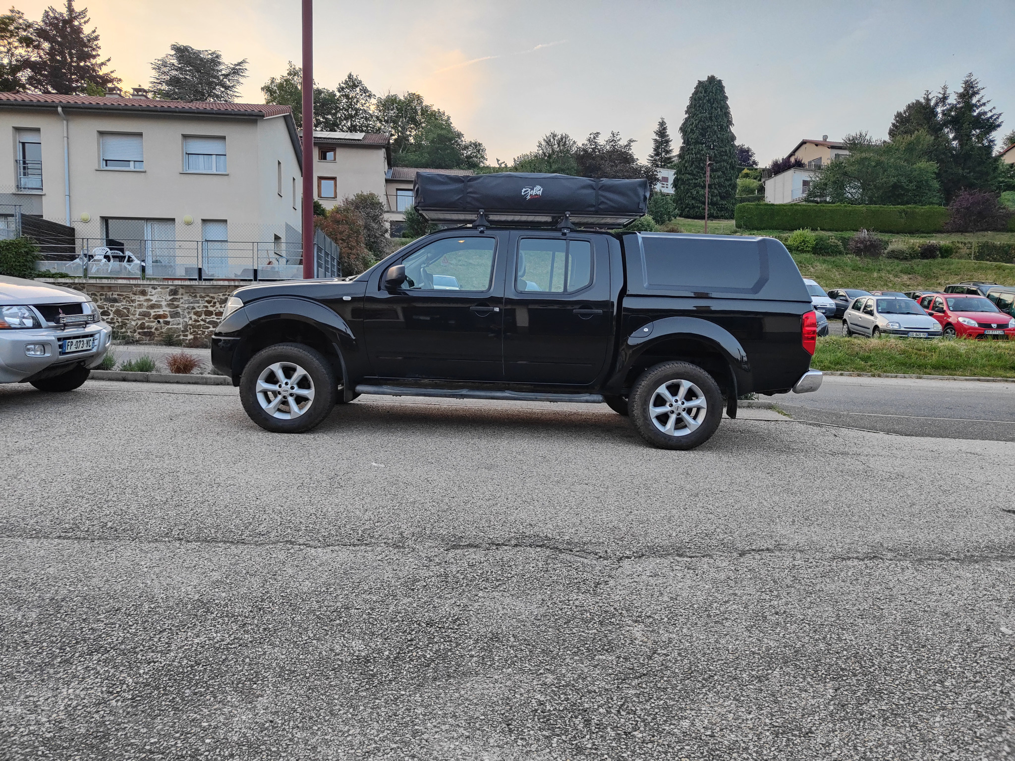

Bonjour tout le monde, comme promis les photos de mon PU fini.
Donc j’ai installé élargisseur de 30 et un kit amortisseur complet avec réhausse de 5 cm de chez sandkat
