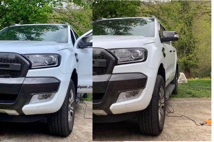

Voici un montage avec 2 photos avec et sans 30mm !
Merci ça me plait bien comme ça !!!
Nickel merci ça me va mieux comme ça… :10:

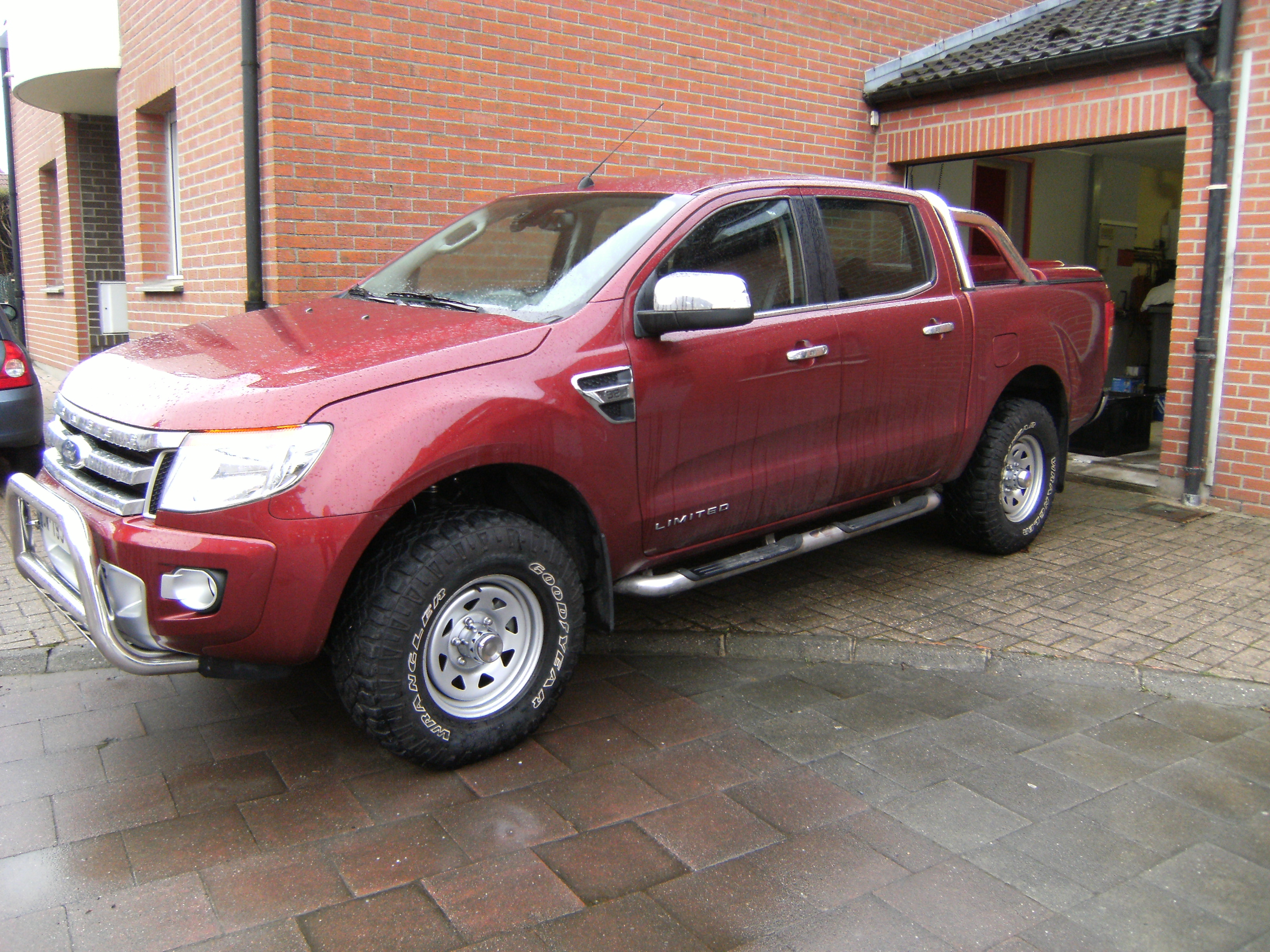

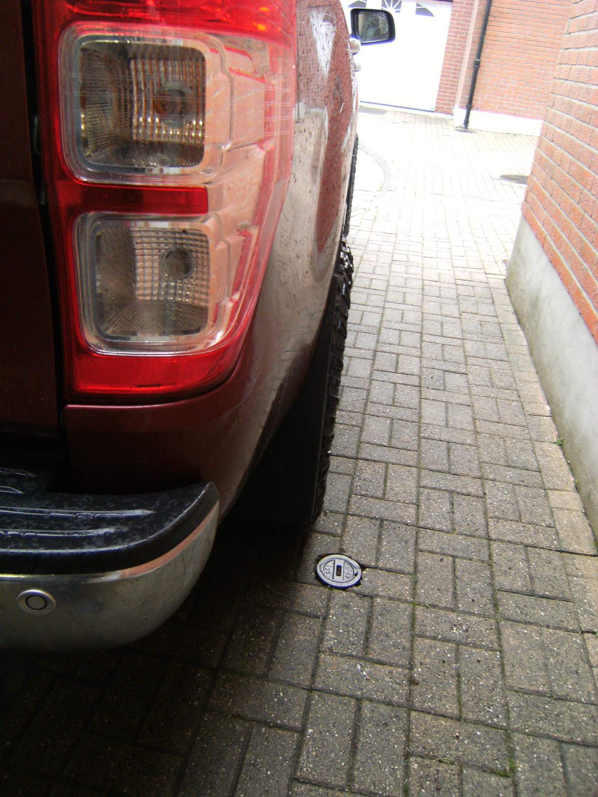

Logiquement, les jantes d’origine sont 5mm vers l’intérieur par rapport à l’aplomb de l’aile. Donc avec de +30mm ça doit débordé de 2.5 cm
Mais les jantes/pneus font beaucoup : voici par exemple des jantes à déport +28 (d’origine elles sont en +55, avec tes élargisseur de 30mm, ça correspond à du ET 25, donc 3 mm de plus vers l’extérieur que mes jantes). Mais ce sont des jantes en 7x16 donc elles pincent plus le pneus que celle d’origine.
