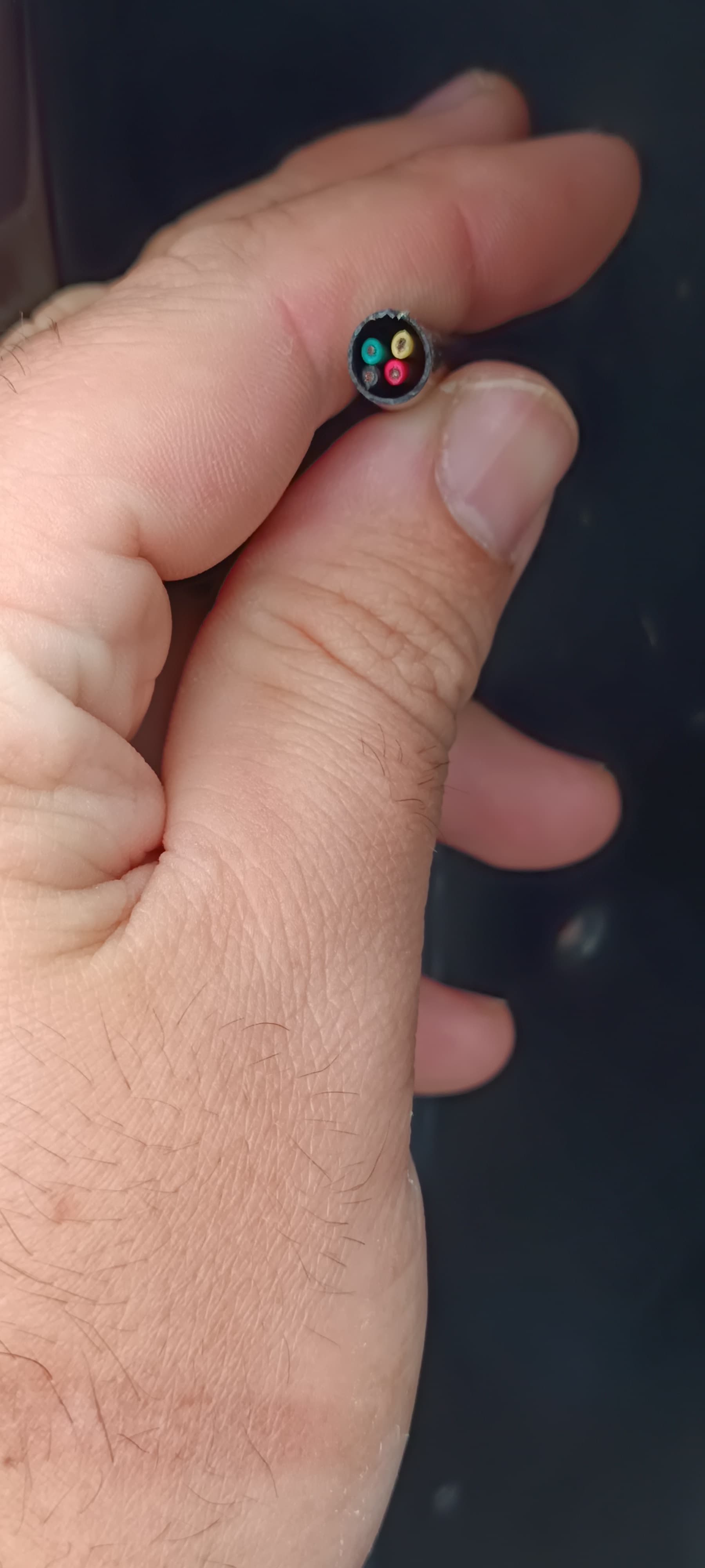

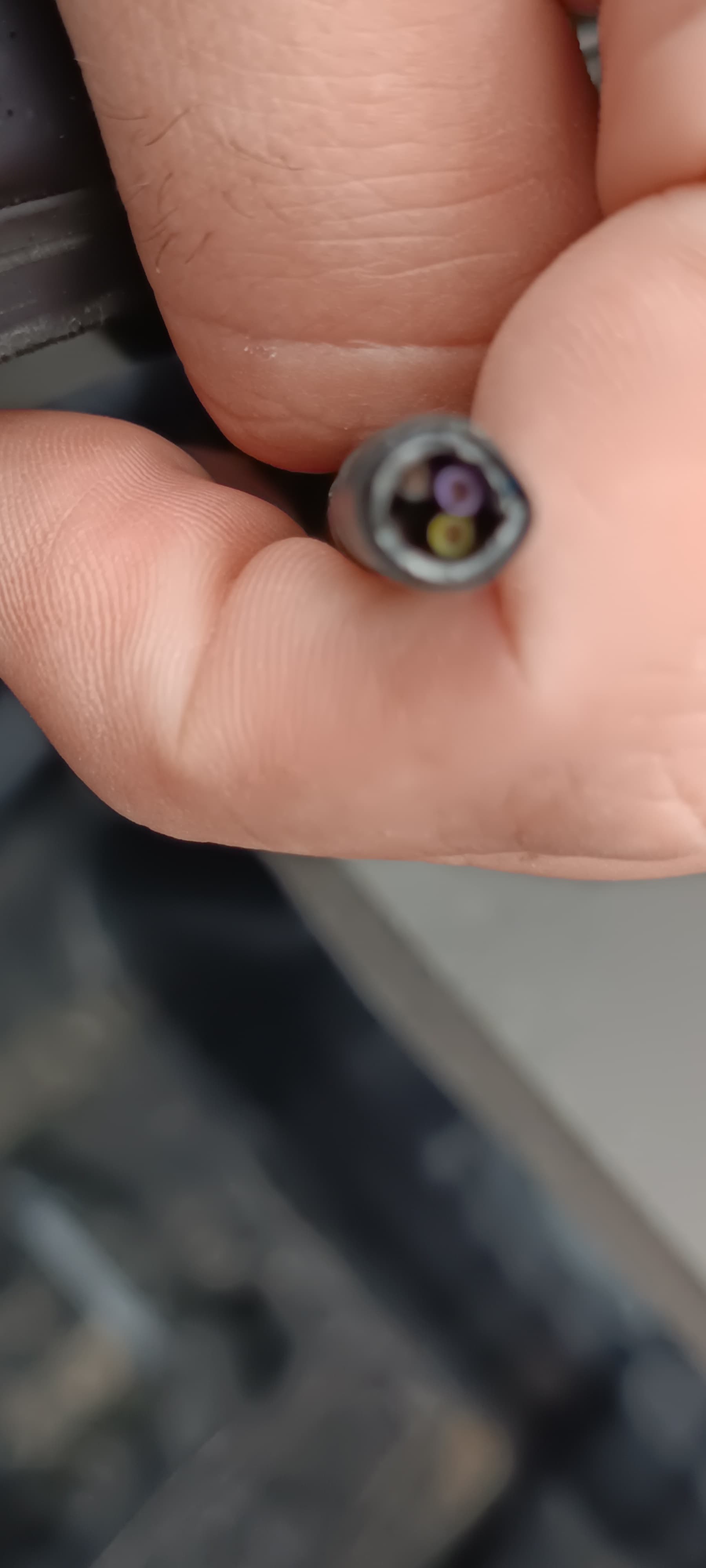

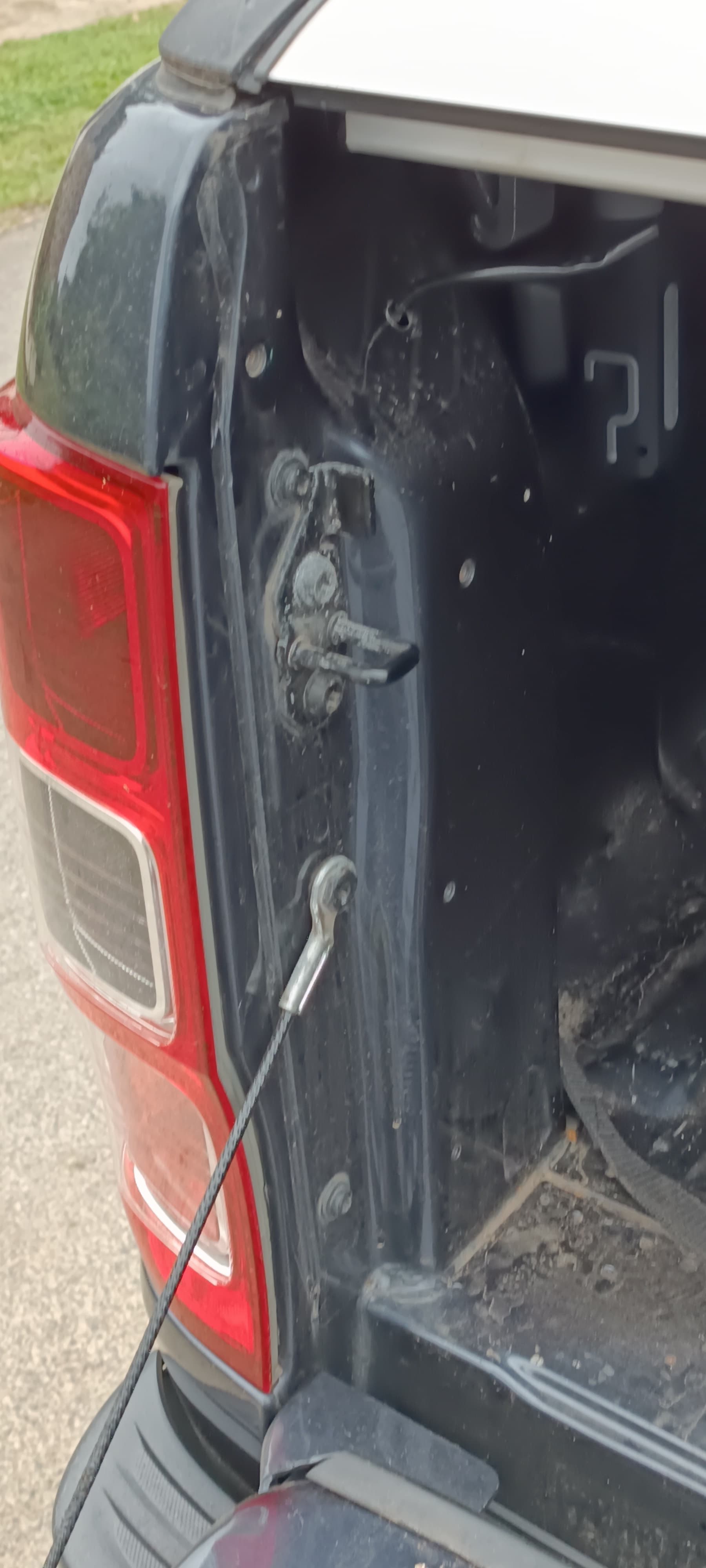

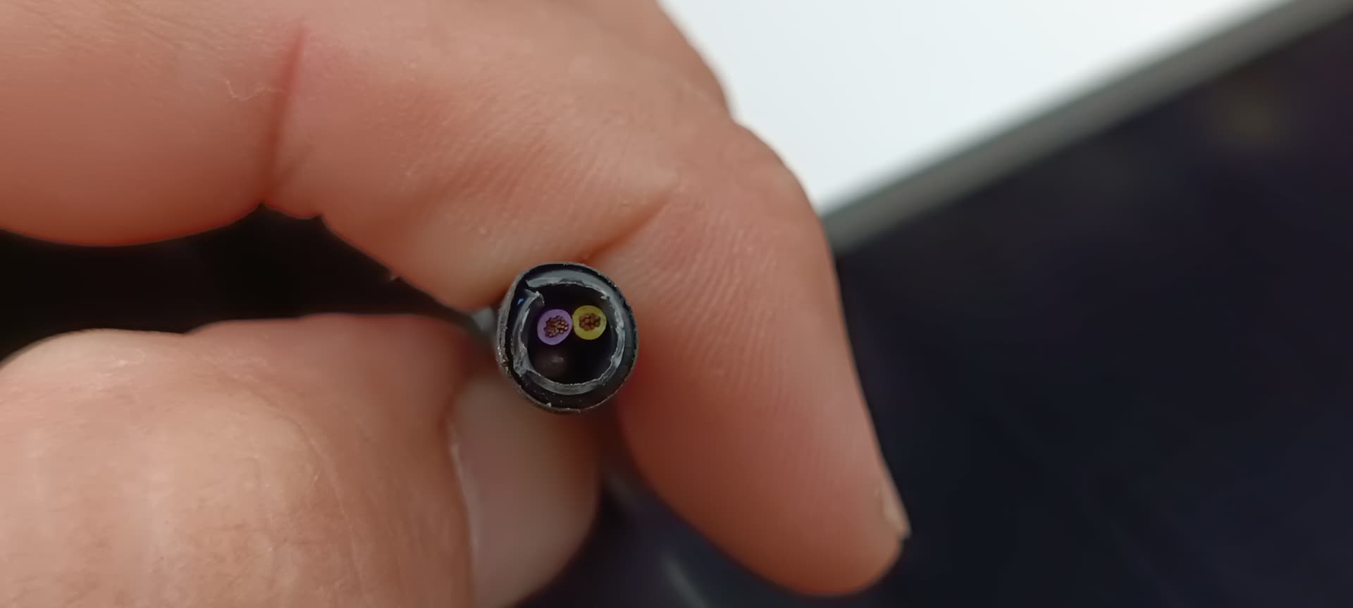

Je laisse en PJ : photos du feu arrière avec le câble qui en sort et photo zoom sur les fils en question.
Photos du câble qui sort des tubes

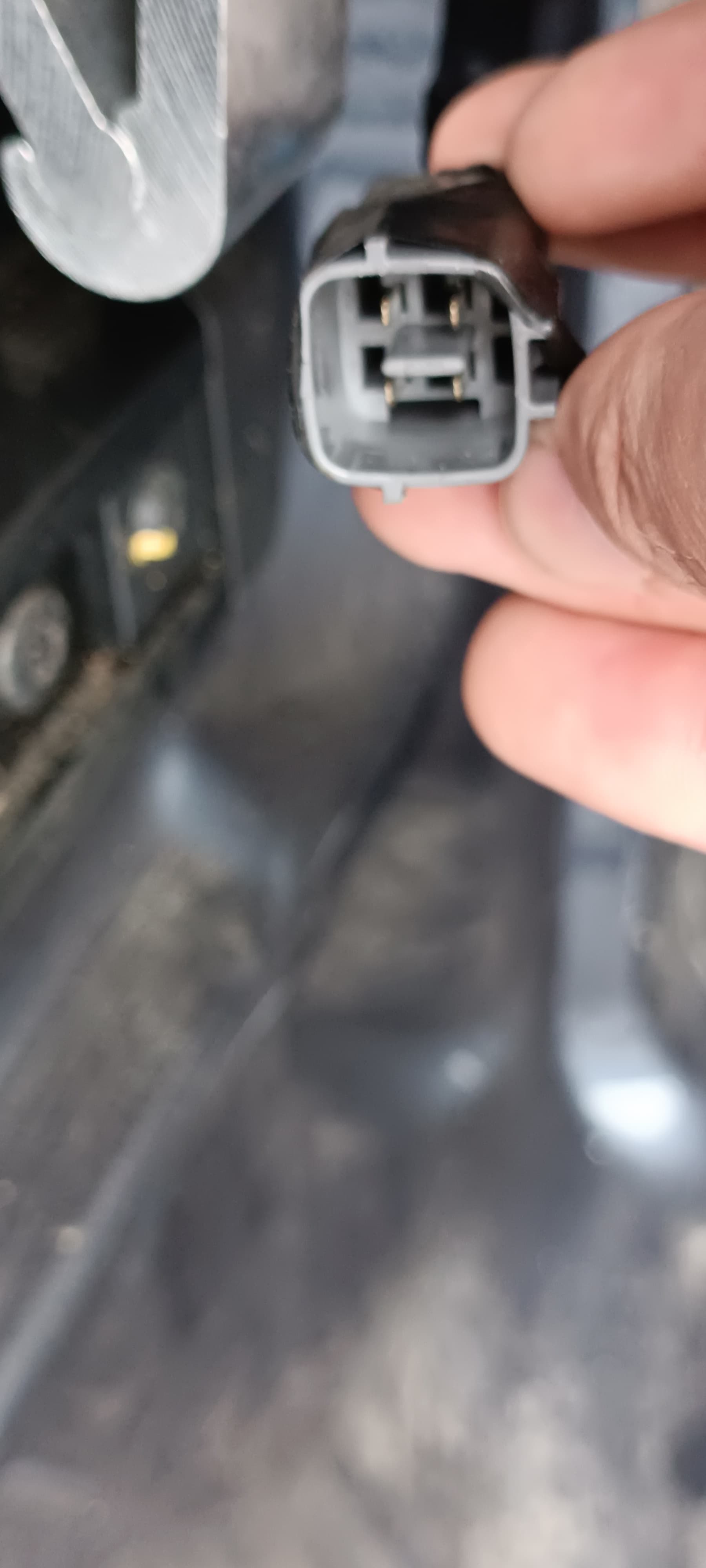

Photos de la fiche qui était scotché dans la benne

Bonjour, Un grand conseil … on ne coupe pas des faisceaux sans en connaitre l’ utilité . peut être capteur ou autre et coupé ainsi risque de claquer le fusible
il y a probablement un faisceau , peut être celui qui passerai derrière le feu ar qui serait destiné à l ouverture électrique du hard-top. ou/et un repiquage du du stop pour le stop du hard-top Il y a aussi un faisceau qui est destiné à l’ éclairage intérieur et enfin il y a probablement un 12v avant ou après contact pour accessoires.
Le connecteur carré me semble me semble être le connecteur de stop et écl blanc de l’ arceau d’ origine .
Merci pour ta réponse !
Effectivement on apprend de ses erreurs ! J’ai pas trop cherché pour moi c’était le feu stop et c’est tout !
Mais après réflexion j’ai bien un bouton pour allumer la benne, donc surement un câble pour brancher de la lumière et donc … cette confusion actuelle :slight_smile:
Concernant la prise 12v elle est bien dans la benne, en vrac parce que pour l’instant je n’ai pas trouvé de bac de benne (voiture achetée sans), la prise pend donc traitement au bout de son câble dans la benne …
Il reste donc deux câbles, celui tiré au niveau du feu arrière de la benne, et celui (équipé d’une prise) qui est à l’avant, l’un pour le feu stop de l’arceau et éclairage blanc, l’autre pour la lumière, mais qui fait quoi … ? :slight_smile:
une petite ampoule 3w (pas led ) un coté à la masse et l’ autre sur un des fils tests et tests et voir à quoi cela correspond en sachant que dans chaque faisceau il y a probablement aussi un fil de masse qui n’ allumera jamais la lampe et ceux la avec ohmmètre à 000,0 , bonne chance
