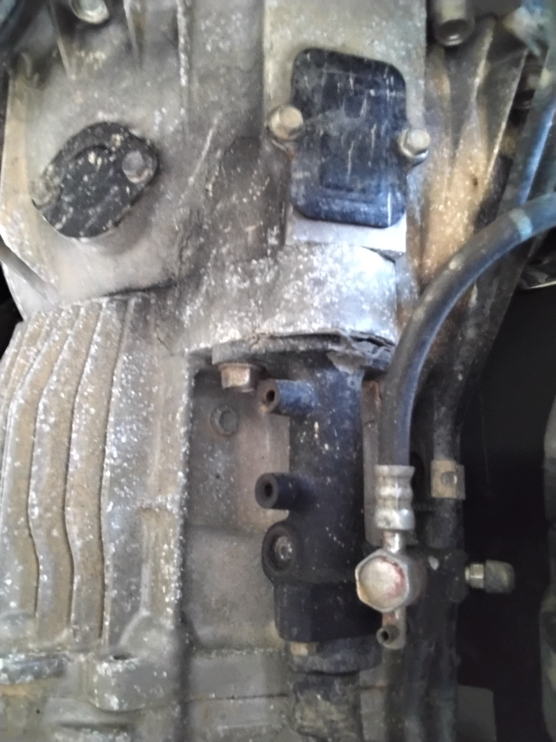

Bonsoir 200000km avec souvent un van l usure est normale mais comme dit Olivier il faut changrer embrayage + récepteur + émetteur. J ai regarde sur le mien montage idem ,il y a deux trappes de visites.tu peux regarder mais il faut etre deux. récepteur dans le sac ? Je n ai pas de revue tech :woozy_face:

Par la petite trappe ovale, il faut goir si c est tres huileux
