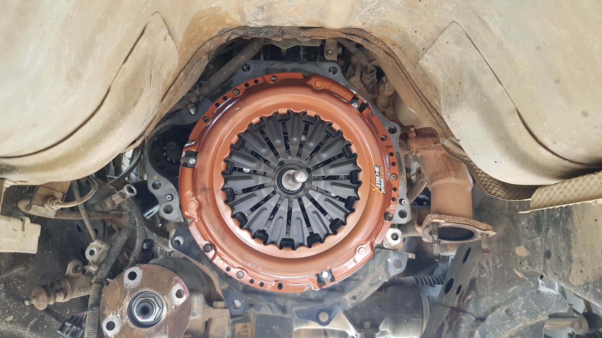

Embrayage Exedy TYK2252TF reçu ce week-end. Remplacement planifié pour dimanche prochain. Merci des infos.
Retour à suivre sur l’opération de remplacement et le ressenti à l’utilisation, vu que j’ai déjà un trajet de 2000 km de prévu la semaine prochaine. :wink:
De retour des Cévennes avec cet embrayage tout neuf.
Nickel! :ok_hand:
Le Toy’ a retrouvé toute son accroche avec une pédale dont le ressenti est quasi identique à l’origine. Peut-être un poil plus de pression, mais je chipote. Il engage juste un peu plus tôt.
D’ailleurs s’il y a un tuto sur le réglage de la pédale, je suis preneur.
Pour l’opération de changement, pas de soucis en soit, mais c’est long! Avec un pont et un vérin de fosse, j’y ai passé plus de la journée, en incluant les vidanges des lubrifiants moteur et transmission.
L’embrayage déposé était bien au bout de sa vie avec le rainurage absent par endroits et les rivets affleurants.
Le volant moteur en revanche est en parfait état.
A noter, l’absence de centreur dans le kit Exedy.
Et enfin, dernier petit réglage : une simple rotation d’un tour de la biellette de poussée du maitre cylindre et j’ai retrouvé le même feeling de la course de la pédale, qu’avec l’embrayage d’origine.
