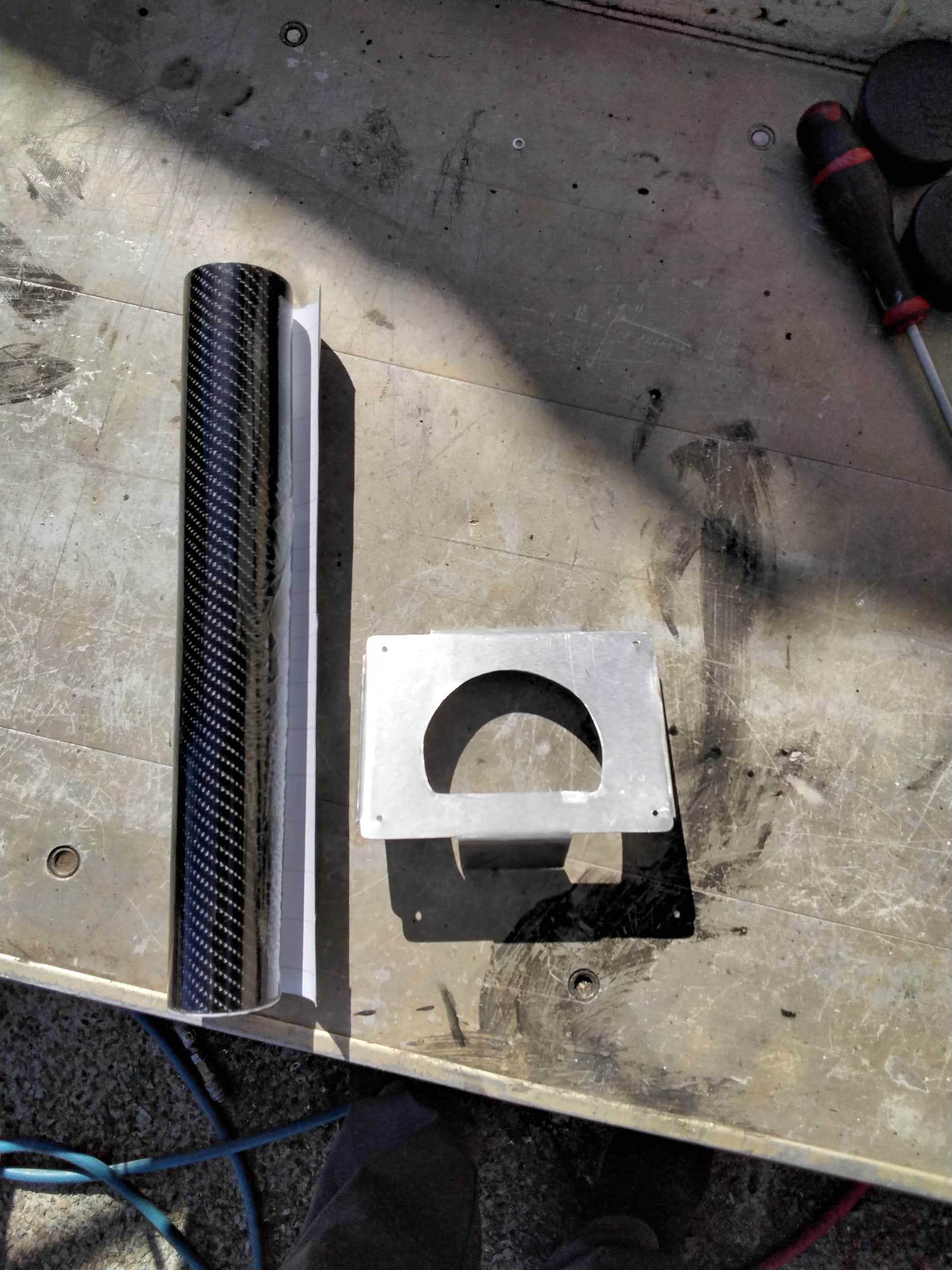

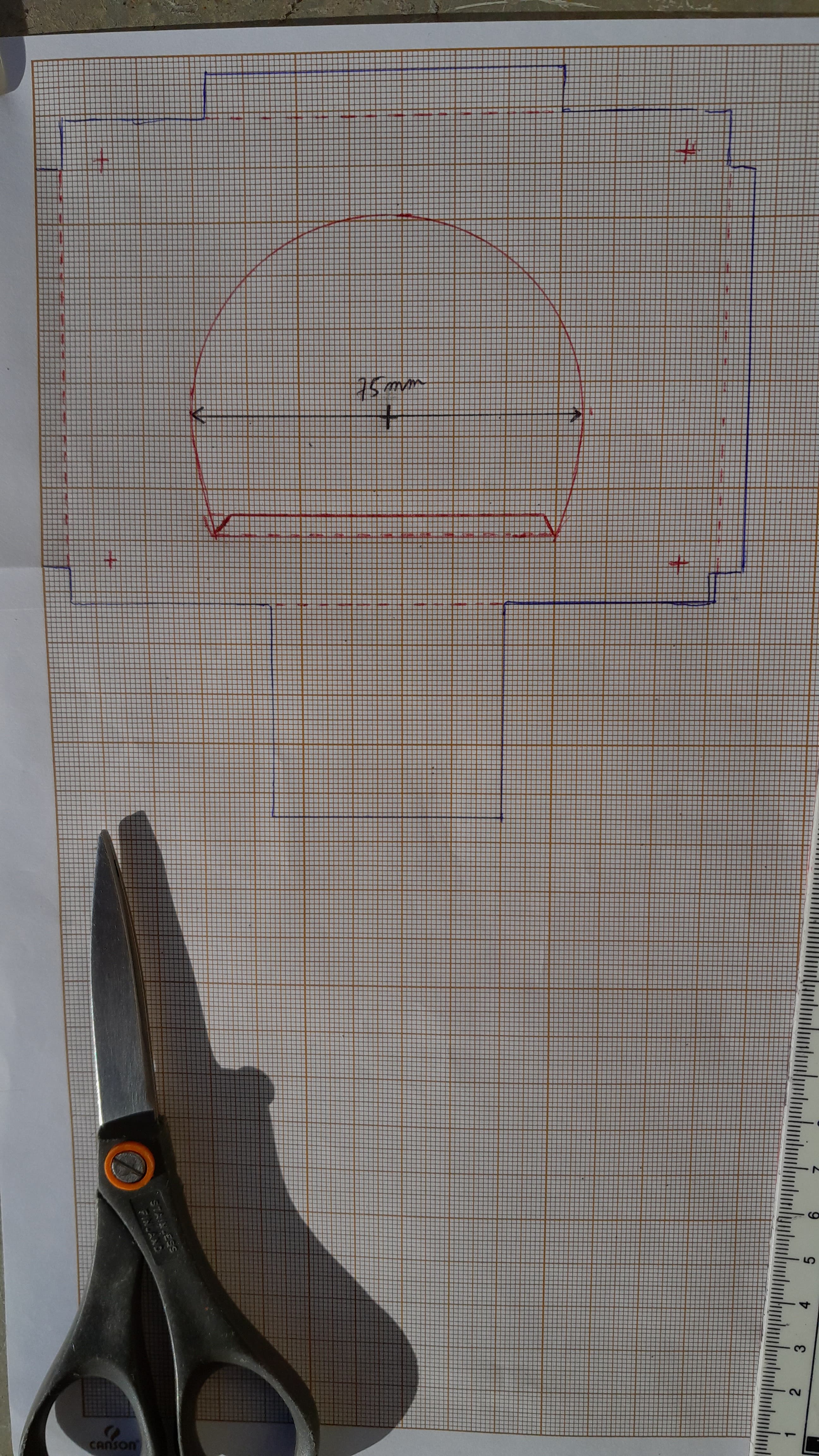

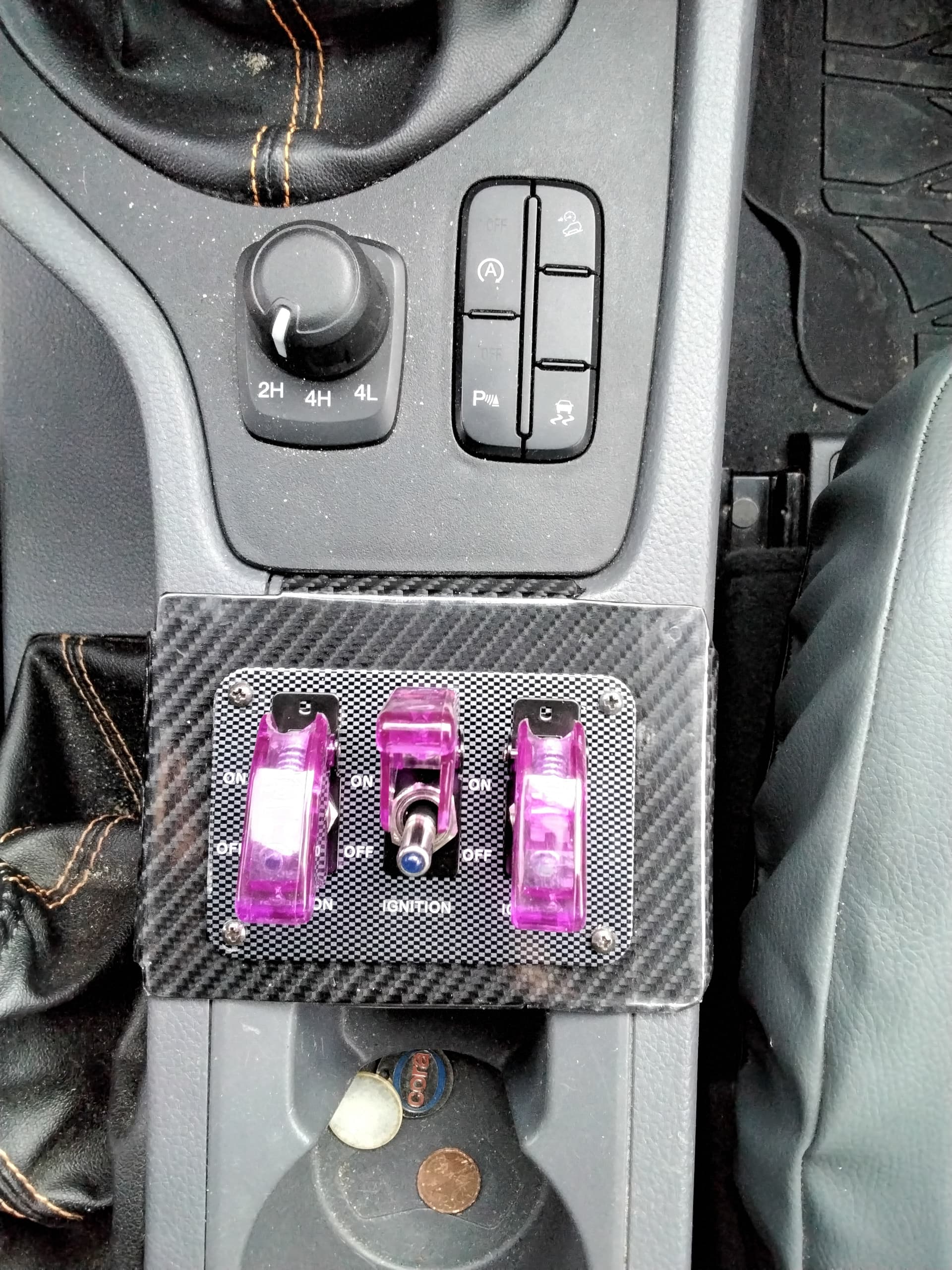

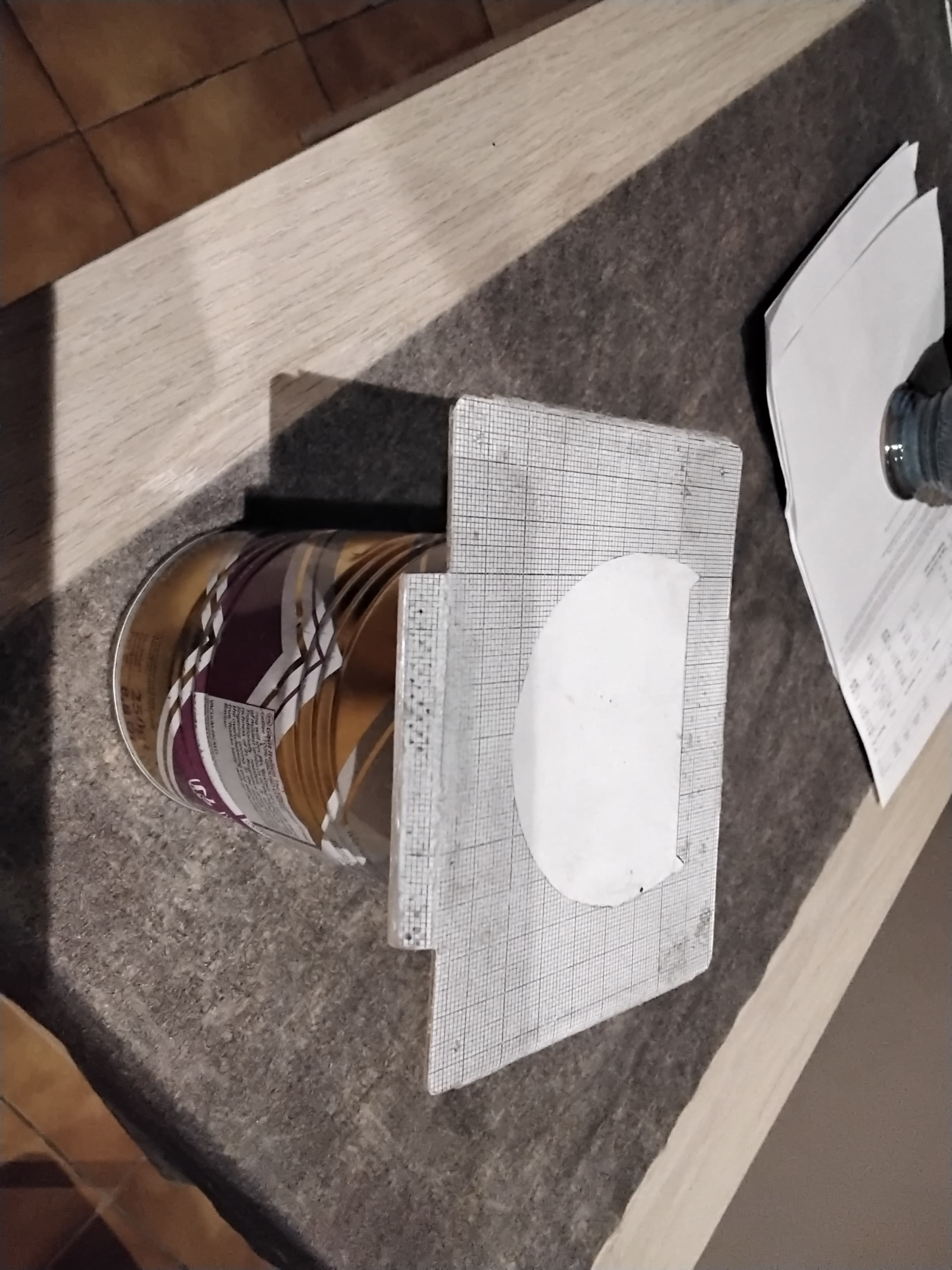

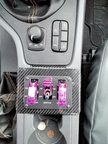

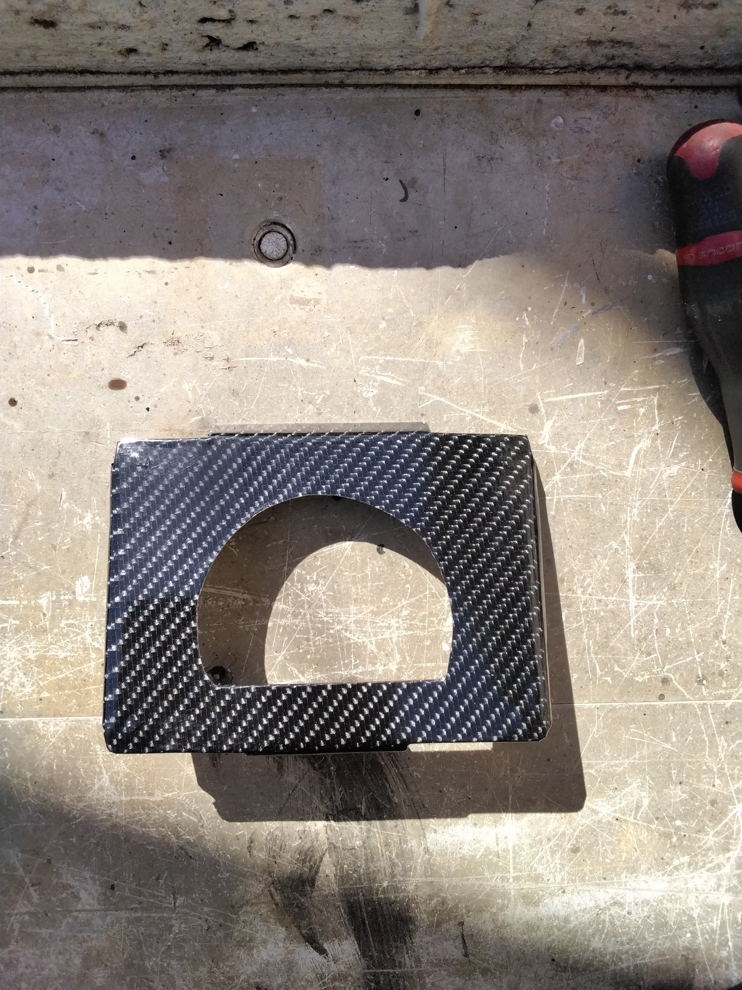

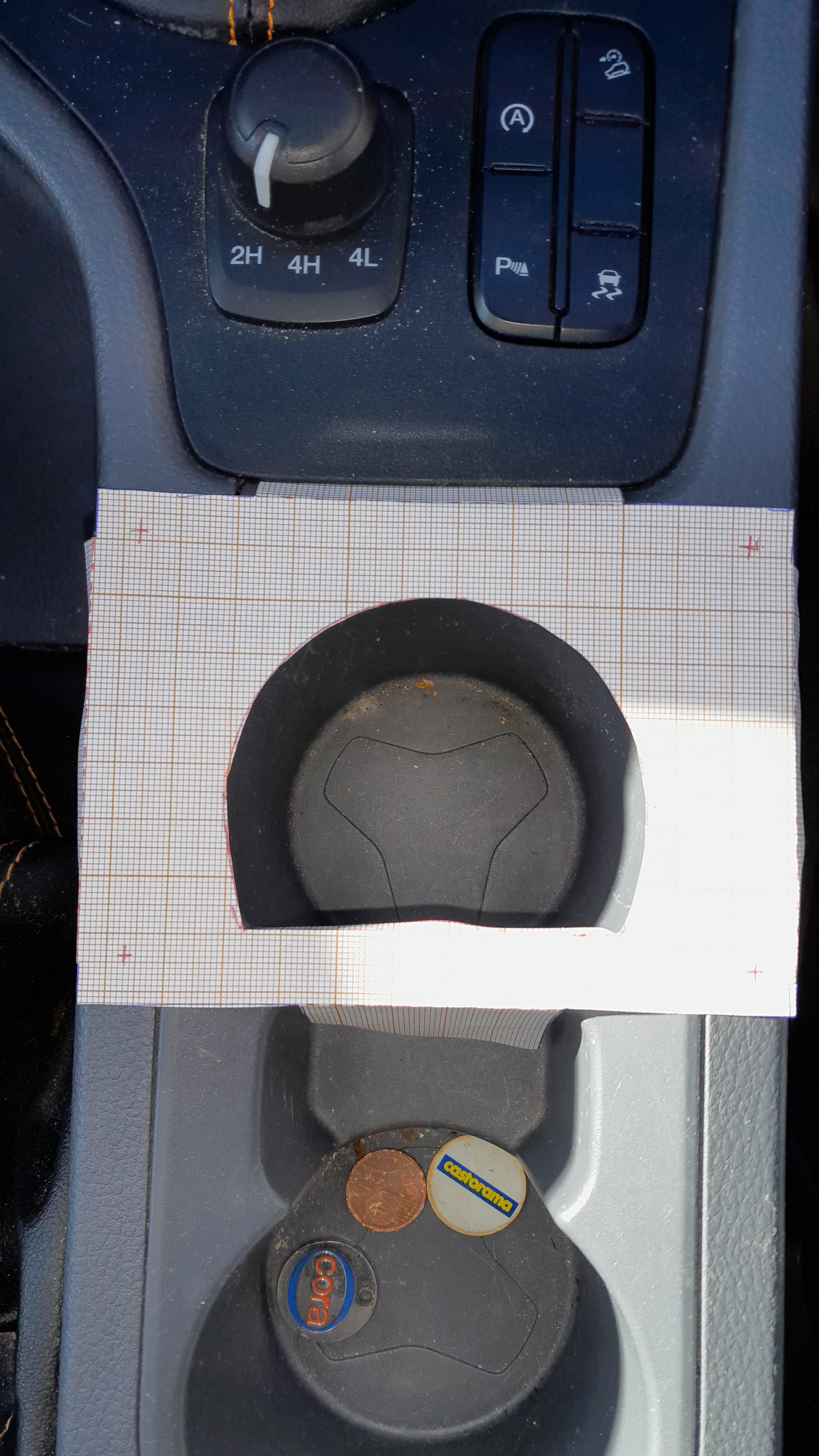

Des photos de la platine qui va recevoir les interupteurs .le gabarit sur papier mm et j ai collé une photocopie sur une plaque d alu d un mm .puis j ai fais les découpe et plier. La suite des la reception des inters.
