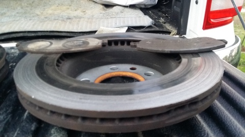

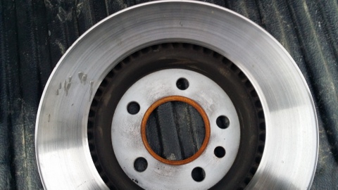

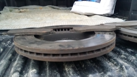

Bon alors d’abord, les photos :
Pour finir, mon garage a contacté l’importateur officiel (même groupe), car le chef d’atelier a admis que c’était anormal cette usure, alors que le service des 40’000 n’avait pas encore eu lieu !

Les 2 disques sont abîmés :devil:
