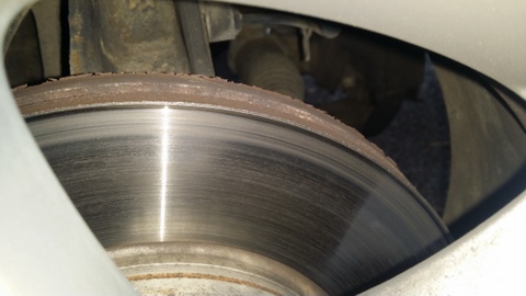

Mardi en arrivant à l’école de mes enfants, je freine et entend un bruit bizzare, comme un graillement à la roue avant gauche. Ce bruit est resté toute la journée, et les jours suivants, mais uniquement quand je freinais à vitesse réduite (dans les bouchons).
Hier je passe au garage pour exposer mon problème.
J’accompagne un mécano qui fait un contrôle devant moi et me dit que mon disque gauche est mort (le bord - tour est comme dentelé et l’intérieur du disque est tout bouffé), et qu’il me reste 1mm de plaquette :mafia:
Il me dit qu’il va devoir changer les deux disques (le droit n’a rien :doute: ) et les 2 plaquettes évidemment. Coût chf. 750.- (env. 620 euros).
Il me dit également qu’il ne peut pas me laisser repartir avec le PU comme ça. Ce que je refuse.
Ils ont commandé les pièces et je le pose lundi pour faire les réparations.
Je suis passée chez une connaissance qui a un garage et qui a regardé et m’a confirmé que mon disque gauche est mort et les plaquettes aussi.
Je suis vraiment furax :devil: et je vais écrire chez VW suisse.
Pourquoi le premier service se fait-il à 40’000km si les plaquettes tiennent environ 32000km ? sachant que c’est un véhicule qui fait plus de 2 tonnes et que le mien a une bva (au delà du fait que je roule relativement vite, toujours à la bourre et sur de courtes distances en semi-campagne) ?
La responsable du SAV de mon garage m’a dit que c’est effectivement un problème avec les véhicules qui n’ont pas de détecteur d usure de plaquettes. Sur les nouveaux Amarok, ce serait en option :mrgreen:
Il parait que le garage change tous les jours des plaquettes et des disques :devil:
Voilà alors je ne sais pas ce qui est préconisé chez VW France et Europe concernant les services, mais moi j’ai bien les boules et je vais le faire savoir à VW Suisse.
Soyez prudents et faites des contrôles de vos PU régulièrement.
Ce que je peux l’aimer mon gros :lover: :lover: :lover:
Effectivement pas cool… 40 000 c est bcp trop a mon sens, surtout pour une premiere.
Par contre disque et plaquette qui font pas 40000 kms, c’est lamentable. :batte: :batte: :batte:
Sur les trois patrols, le ML et mon ranger qui vient de passer les 100 000 kms, j’ai jamais eu à changer les plaquettes avant cette barrière des 100 000, et juste les plaquettes; tjrs revendu mes bestiaux aux environ de 200 000 kms avec les disques d’origine. :siffle:

Et l Amarok etant encore sous garantie, je veux interpeller VAG suisse au sujet de ce probleme. Ils doivent absolument mettre en place qqc. Ce n est pas normal que le service se fasse a 40000 quand les freins sont morts a env 35000.
J ai eu plusieurs gros 4x4 avec bva avant (des plates egalement) ça ne m est jamais arrivé. Je trouve cela invraisemblable :pasmafaute:
Je vais leur ecrire vous dirai ce qu ils m ont répondu.

C’est vrai que ça fait pas beaucoup de km pour des plaquettes :surprise: et il est étonnant qu’il n’y ait pas un voyant d’usure :0:
C’est l’usure trop prononcée de tes plaquettes qui a tué ton disque ,sinon il aurait duré plus longtemps .
A surveiller donc pour les autres possesseurs d’Amarock :siffle:
Exact Marc :bien:
pas de voyant d usure sur un vehicule aussi lourd est incroyable.
Mais une autre question me turlupine :
Pourquoi seul le disque gauche est mort ? :doute:
Qqn aurait une explication ?
Vais rester au garage lundi quand ils démontent, pour faire des photos, et je vais leur poser la question.
Oui, pose la question, d’autant que s’il me semble, que si on veut faire ce genre d’opération dans les règles de l’art, ben il faut changer par paire, les plaquettes avant des 2 côtés et pareil pour les disques.
oui c’est juste Patou, ils m’ont dit qu’ils doivent changer les deux disques et les 2 plaquettes.
Les disques se changent toujours pas paire.
