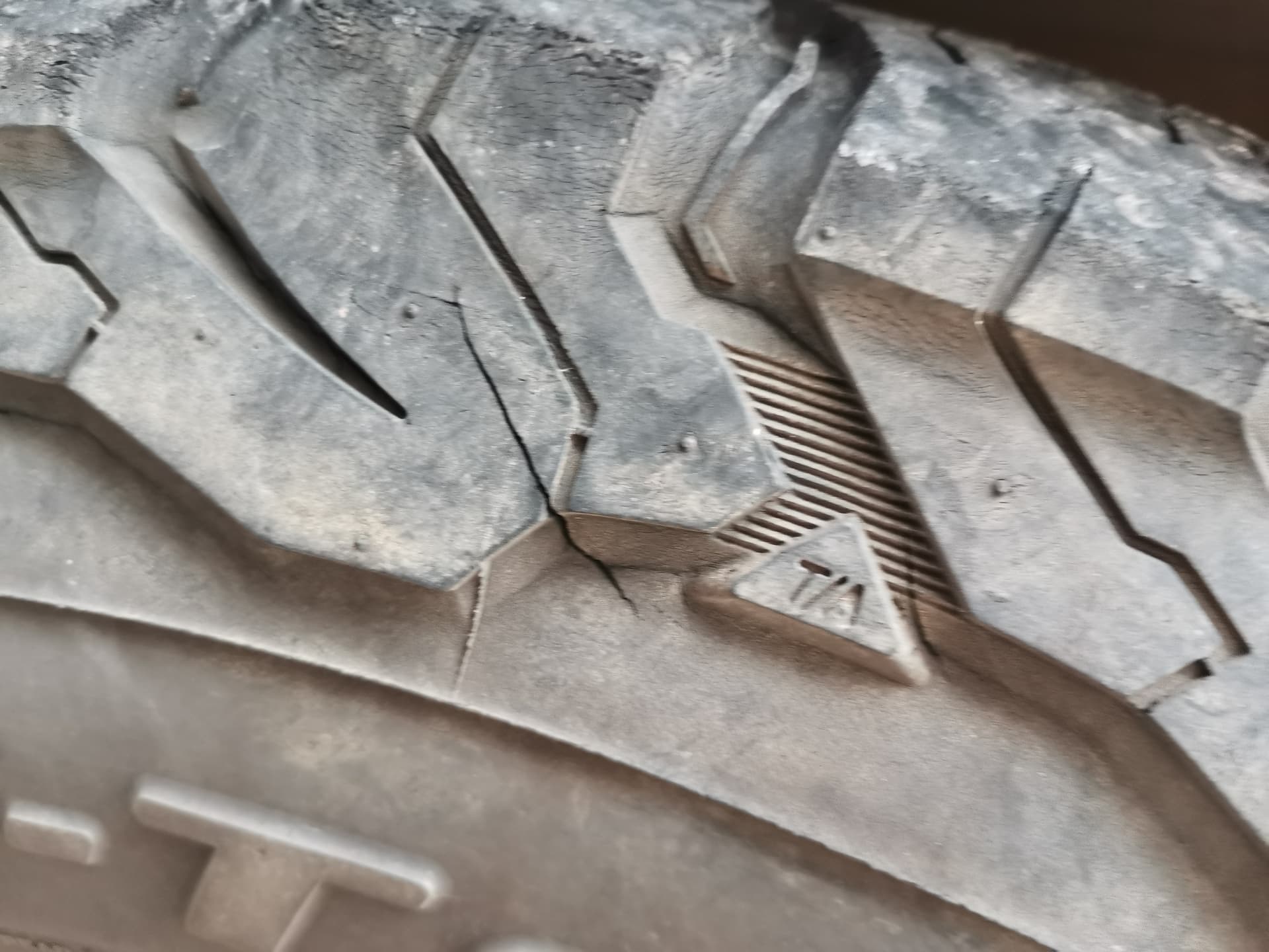

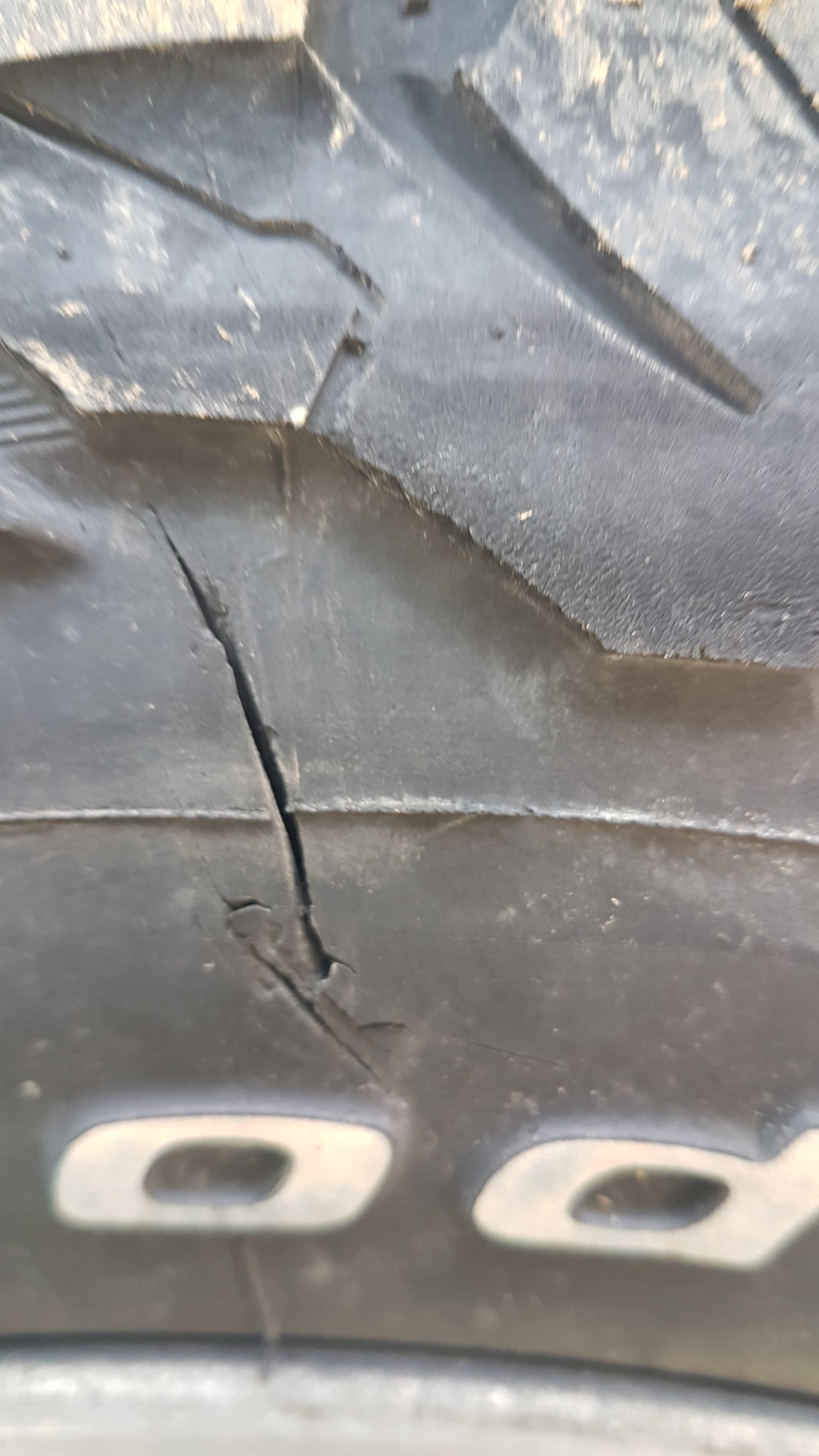

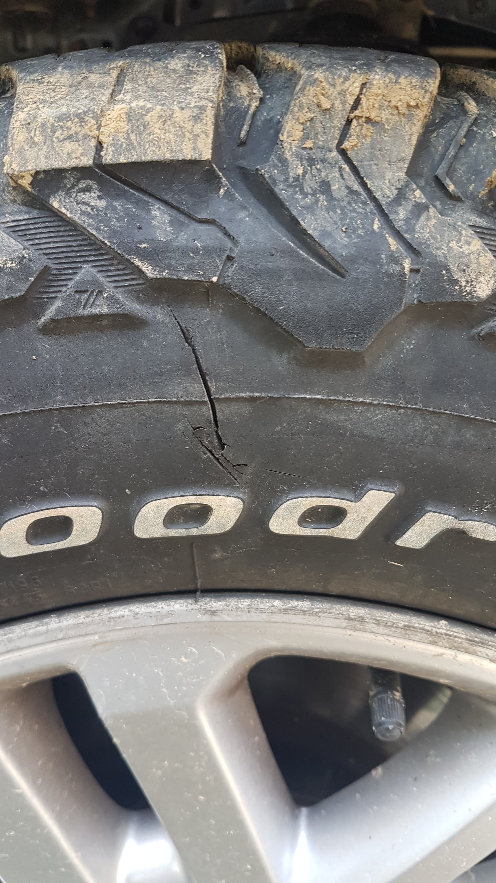

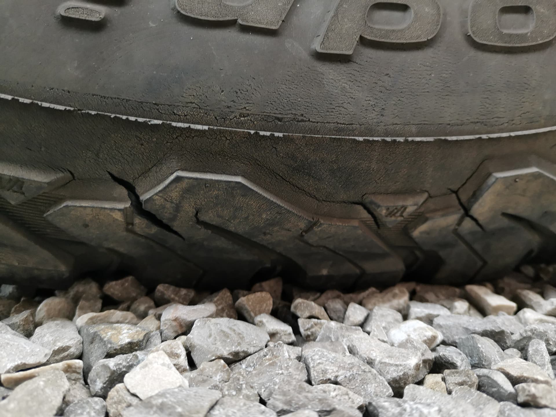

bonjour, a votre avis c’est mort 3 mn de profondeur maxi
bf ko2 265 65 r17
non pas d’inquiétude, mes cooper sont éclatés de partout de la même façon depuis très longtemps et jamais eu de souci. à part il y a 15j où il m’a fallu remettre des mèches pour pouvoir rentrer,mais c’est dû en grande partie à l’âge et l’usage que j’en fais
ok merci
je fais me renseigner comme même.
si je peut le faire réparer.
Pulvérisateur avec liquide vaisselle ça donne quoi? Y’a pas de bulles.
3 mm ça fait quand même profond je trouve, surtout qu’elle n’est vraiment pas large par contre, c’est une entaille due a quoi?
je pense mais pas sur dans un chemin
parpaing de travers
Oui on est sur des fêlures suite a un séchage de la gomme par le temps …Pneu trop vieux ou aussi garé toujours au même emplacement avec le soleil toute la journée …Donc Là gomme HS par le temps …Regarde le dot du pneu pour avoir l’info
