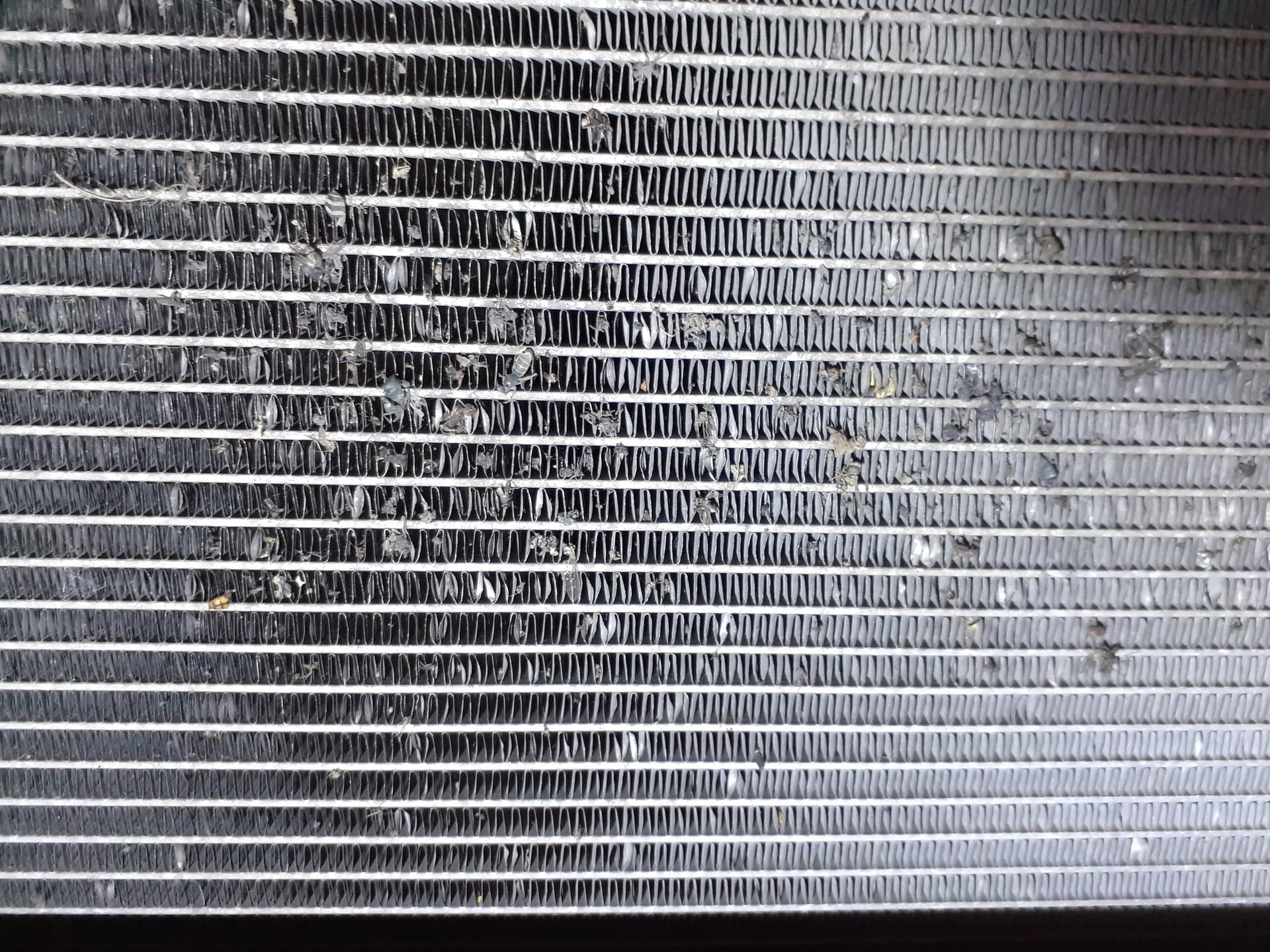

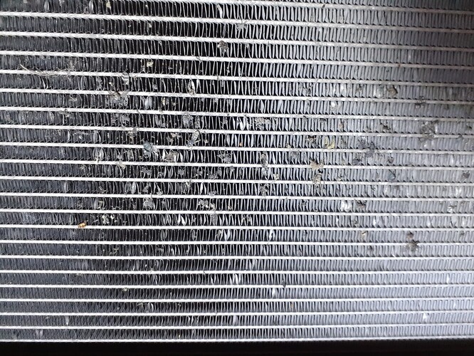

Salut à tous, quel que soit votre véhicule, 2 ou 4 roues, le faisceau des radiateurs se charge en insecte pendant la saison d’été et peut faire gentille ment monter la température générale.
Dès antiinsectes pour pare-brise aide bien le demousticage.
Attention les nettoyeurs haute pression sont à éviter, ils abîment les ailettes.
Vous déposez la calandre, vous mouillez les radiateurs, passer l’antimoustique, laissez agir et rincez abondamment, vous verrez sortir beaucoup de cochonneries.

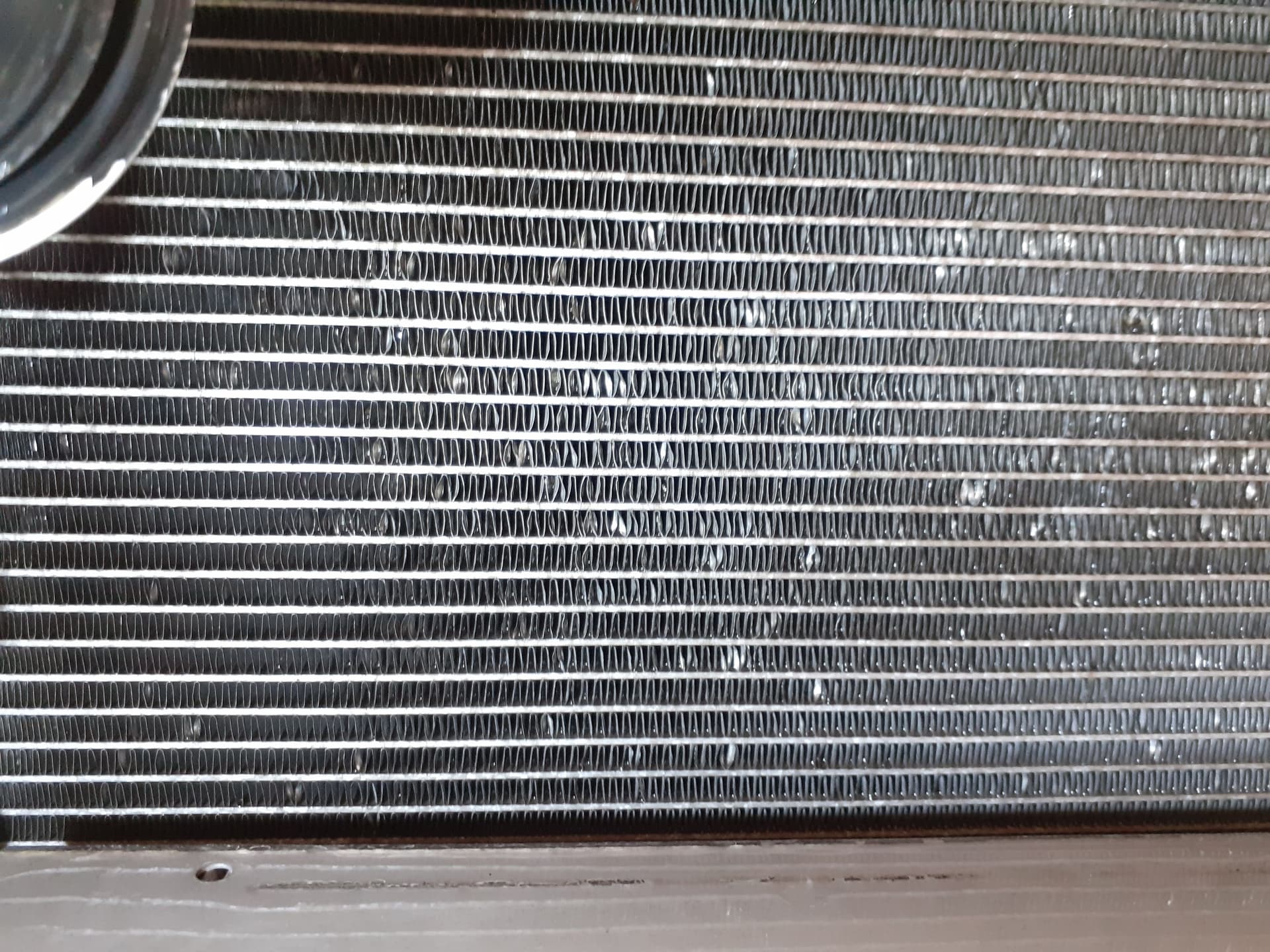

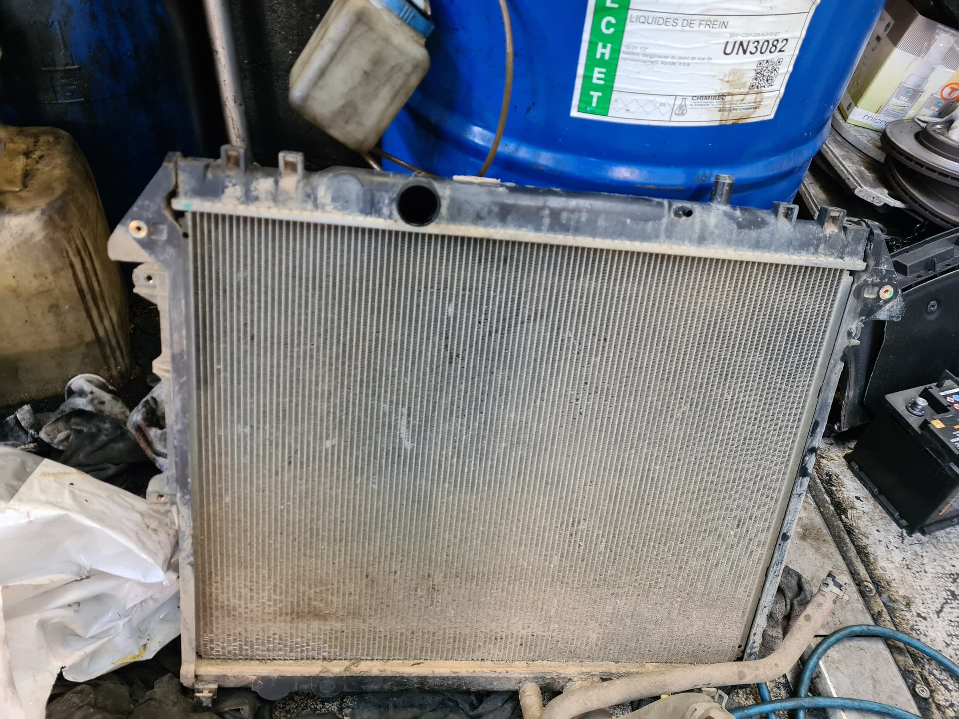

Pour les 140.000 kms de mon destrier, je lui offre un changement complet du circuit de LR et donc changement du radiateur.
un tiers ou presque des ailettes de type Macord sont prises dans un melange de boue poussiere et autres ingredients.
Comme il est démonté pour être changé, avec le copain mécano on a essayé de nettoyer les ailettes … Pour avoir un premier effet il a fallut 2 h dans le vinaigre …car le problème est que le condenseur de clim bouche pas mal l’accès pour le nettoyage.
Pour info je fais du préventif…

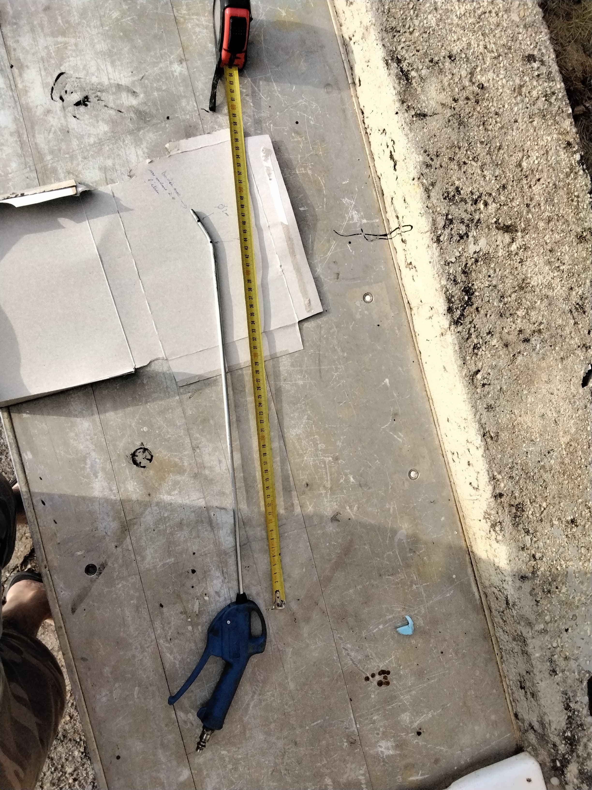

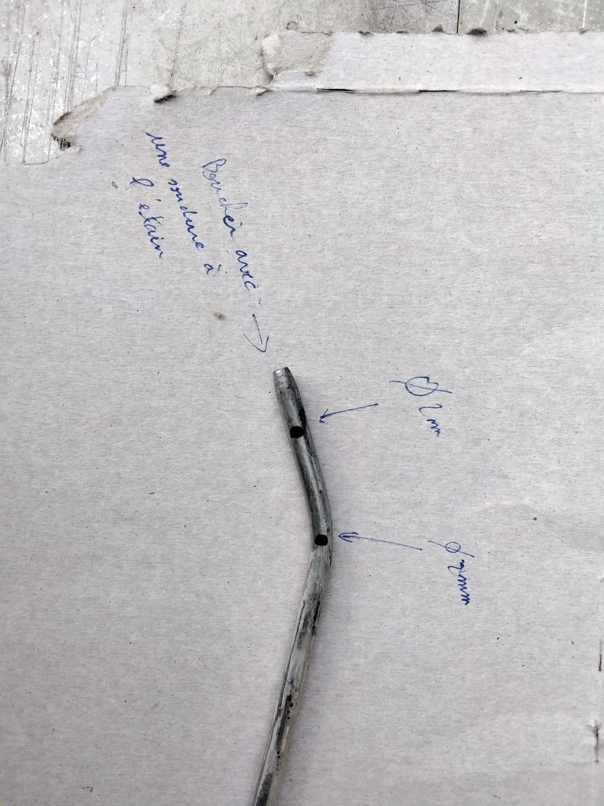

Bonjour eric une petite astuce quand tu as des chantiers tres poussiéreux ou des routes idem. On bricole aux chauffeurs des souflettes …elles ont une tige de sortie d air de 60cm ,le trou est bouché à l extrémité. mais on en refait 4 autres en oposition latérale de diametre 2mm sur le bout du tube.cela permet de degrossir tout les jours l encrassement des échangeurs.le chauffeur peut la passer entre les radiateurs (condenseur et radiateur moteur) une fois/jour. Ça dégrossi pas mal,fait sortir la poussière et la paille.

Si jamais votre radiateur est démonté, prenez un peu de temps pour aller voir un spécialiste des radiateurs (pas forcément auto).
Ils ont des grands bains de nettoyage spéciaux.
J’y dépose mes radiateurs de moto TT, ça prend 10 minutes, ça coûte vraiment pas cher, et des fois même gratos.
Le résultat est juste hallucinant. On y voit à travers!
