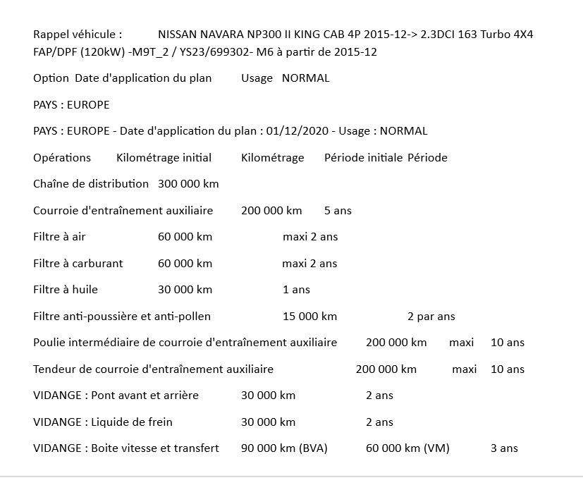

Pour ma part sur mon Navara V6.
Vidange BVA tout les 90 000 kms
Vidange ponts tous les 3 ans (env 30000 kms).
Remplacement des fluides tout les 3 ans.
Mais pas d’utilisation intensive…
Voilà la copie d’un document fait pour un parc de Navara avec l’aide de Nissan France et Europe…les Navara sont de couleur ciel et rouge…
et au dire des chefs de parc RAS de ce coté
merci pour ta réponse, ça confirme mon avis.
