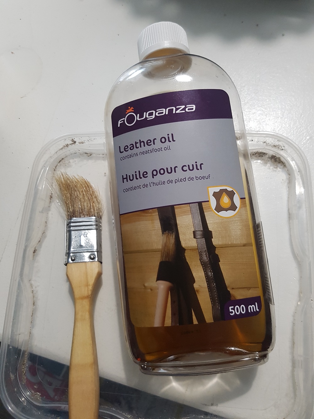

L’huile de pied de bœuf est une huile jaune produite à partir des os des pieds et des tibias (pas des sabots) du bétail. Elle est utilisée dans le conditionnement, le ramollissement et la conservation du cuir.
suite a des echanges avec des pro de la vieilles voitures (Moi autour du pneu et de la geo…Eux pour le reste dont le cuir)

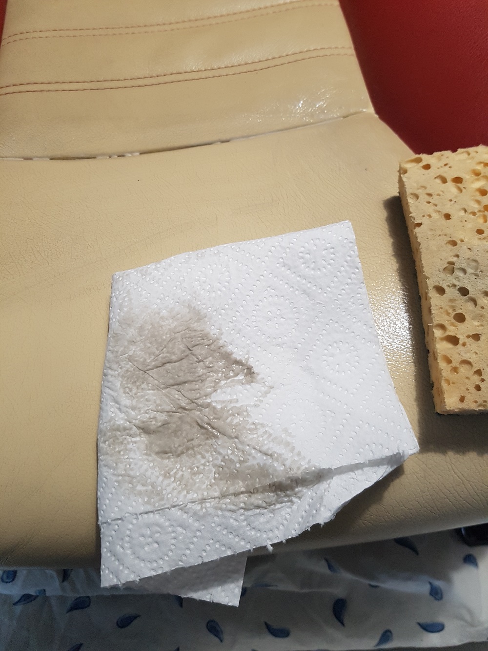

siege sale

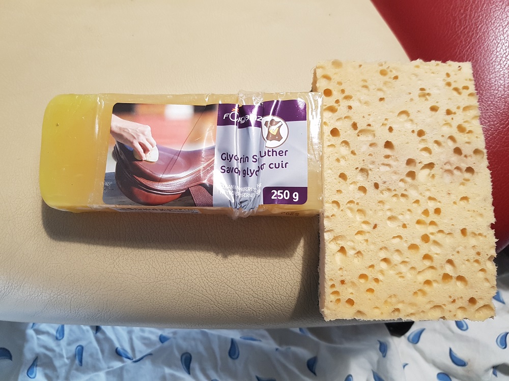

Lavage avec savon glycerine pour cuir et une eponge NEUVE
l’eponge glycerine cela nettoie pas mal
Huile de pied de boeuf
on laisse secher puis on frotte avec un chiffon doux et remontage
Fournisseur officiel du Toyota Decathlon rayon sellerie

Eric, tes copains m’inquiètent pour l’entretien du cuir. OK sur le savon glycériné (ma femme utilise ça sur ses selles d’équitation), mais le machin Décath contenant vaguement de l’huile de pied de boeuf et coupé à l’huile de cuisine, elle n’a jamais été satisfaite du résultat. OK le cuir des selles est bien plus épais que nos sièges de voiture.

Oui l’avantage du decathlon il est pas trop fort en pied de boeuf et cela ne brûle pas le cuir et couture

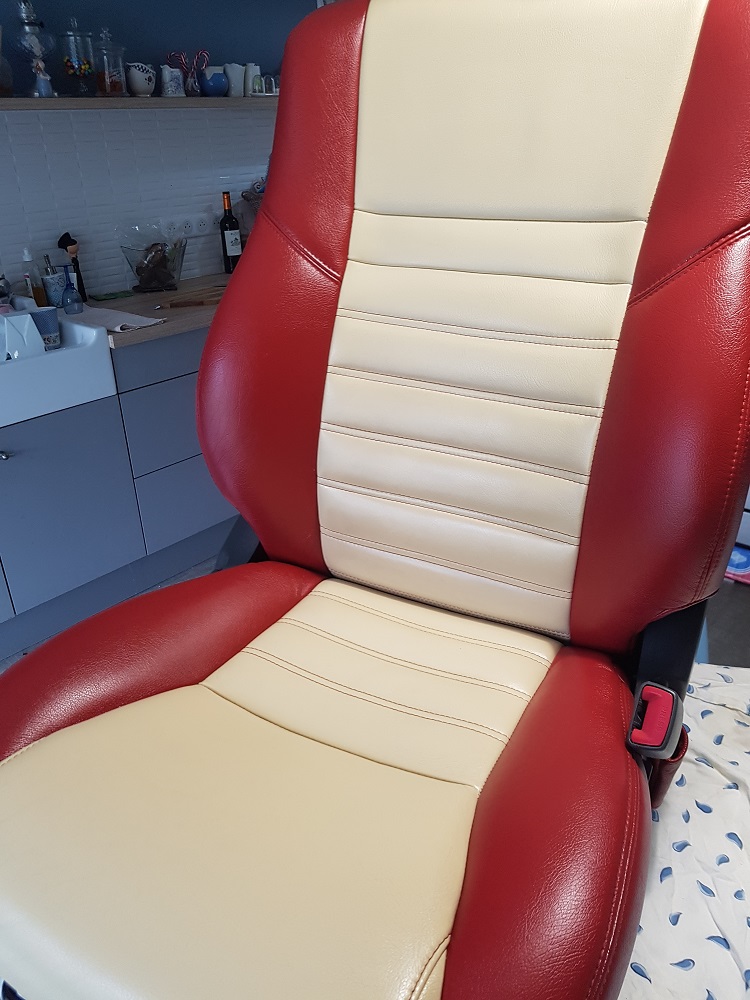

le voilà du pourquoi je fais une fois l’an et RAS j’ai une déchirure a cause du plastique de cache du boulon rotation assise dossier et depuis que je passe le produit la déchirure ne bouge plus et le cuir est plus souple largement moins rigide.
j’ai un autre produit avec largement plus de pied de boeuf et Là le cuir est plus marqué par le produit…mais on est sur des etuis de couteau et des tablier pour le boulot Donc je cherche moins de confort .
