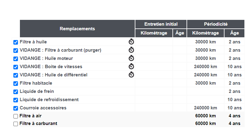

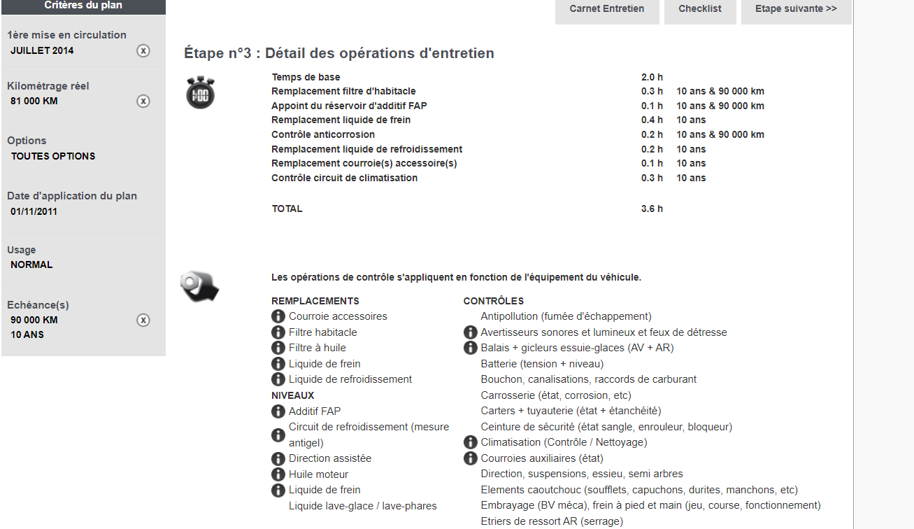

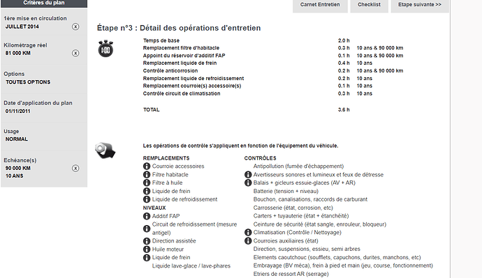

j’ai pris un peu avec ta date mais je peux pas plus affiner
mais tu as l’info

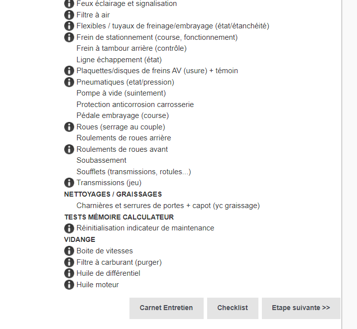

c’est le document que l’on doit donner avec les références de piece et bon de mise en stock et facture de vente en cas de … auprès des experts de chez Ford
et chaque " I" est une prestation technique que l’on doit partiquer

eric dans ta 1ère doc il est préconisé de changer le filtre habitacle tous les 2 ans 30.000 kms ce qui est l’intervalle d’entretien préconisé par ford, mais dans ta deuxième doc il est préconisé tous les 10 ans / 90.000 kms !!! La par contre c’est une abération, le remplaçant tous les ans (15.000 kms disons) jamais je n’irai le conserver 10 ans / 90.000 kms !

le deuxieme document est pour la procedure autour des 90.000 kms en revison longue et non l’ordre de ne faire le changement que “toute les 90.000kms”
c’est pas la même lecture de document

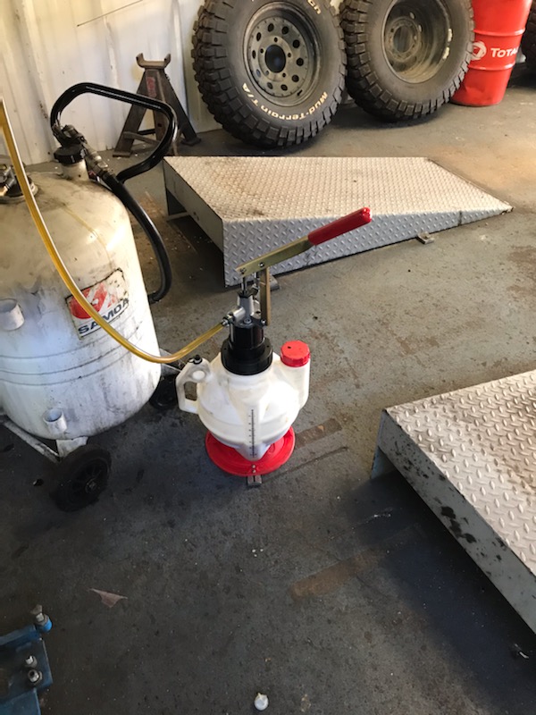

Première photo piqué a un de nos collègues de forum
