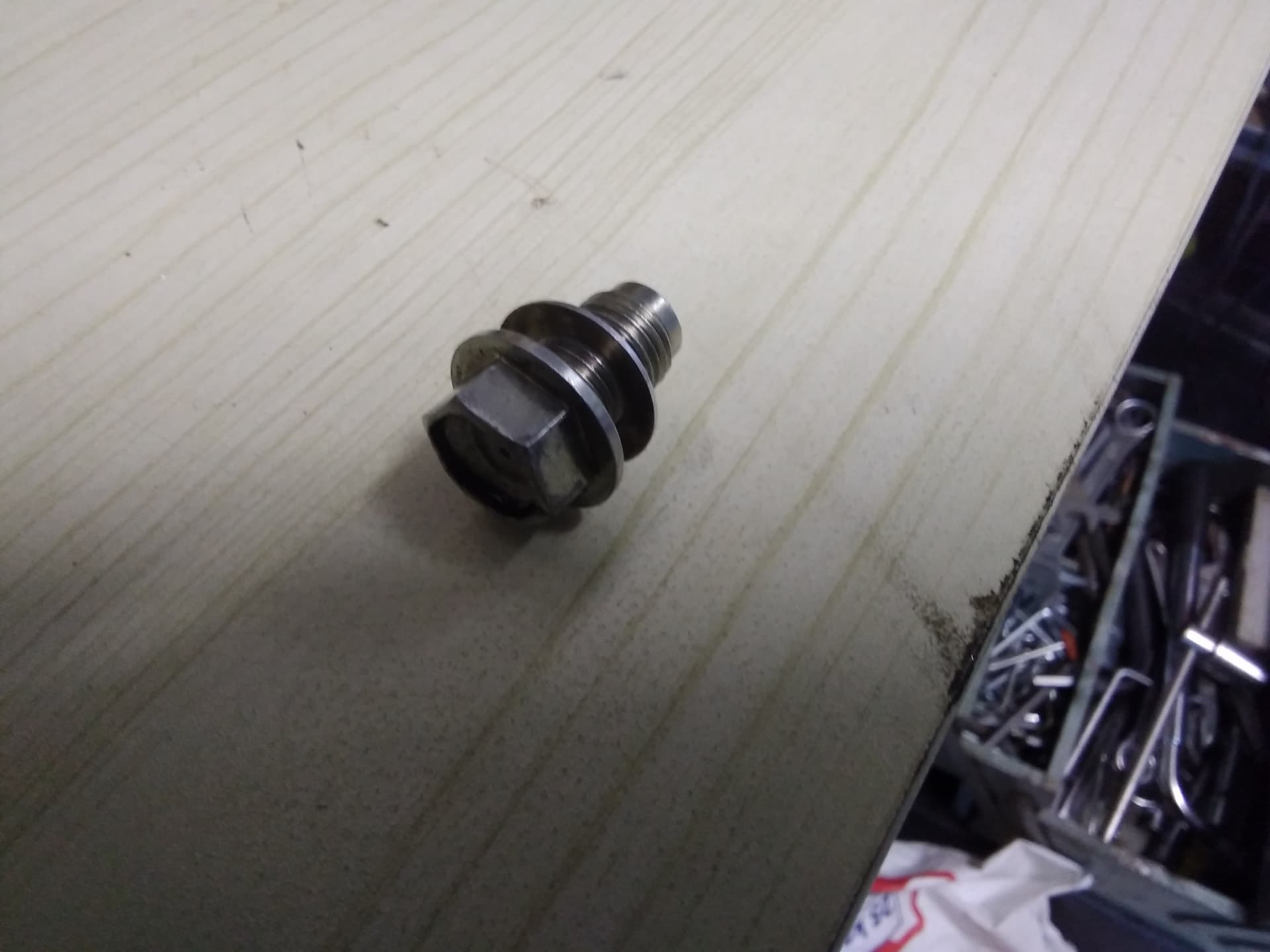

SAlut driver, pour l vidange d’huile moteur c’est pas bien compliqué. Le bouchon est sous le moteur assez bien visible, faut enlever la plaque en plastique. Prends un grand bac car il y a presque 9 litres. Pour la visco je met du 5W30 de la marque Fuchs.
