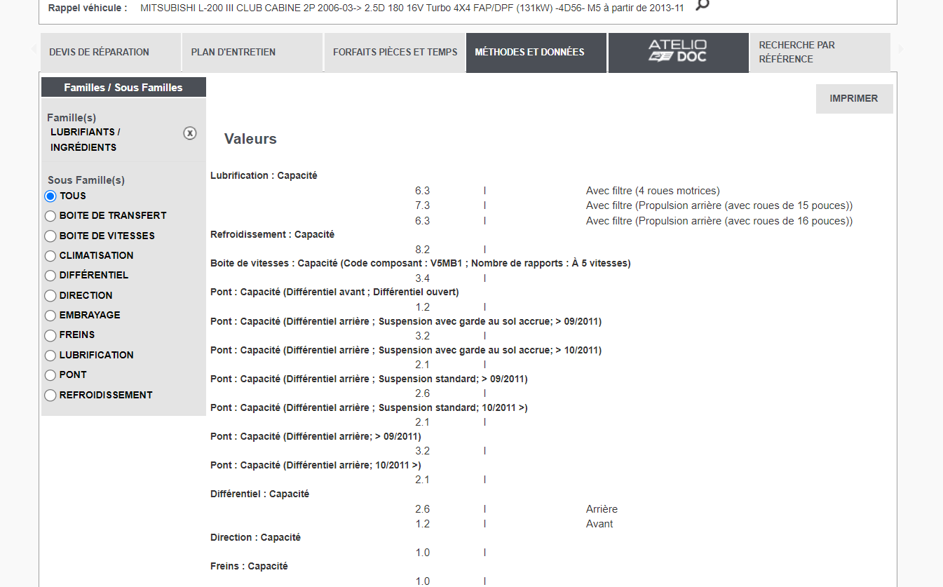

Pont arrière : SAE 80W90 API GL5 2.6L (rta fr) ou 3.2L (gallium + rta en anglais) ou 2.1L (manuel mitsu)

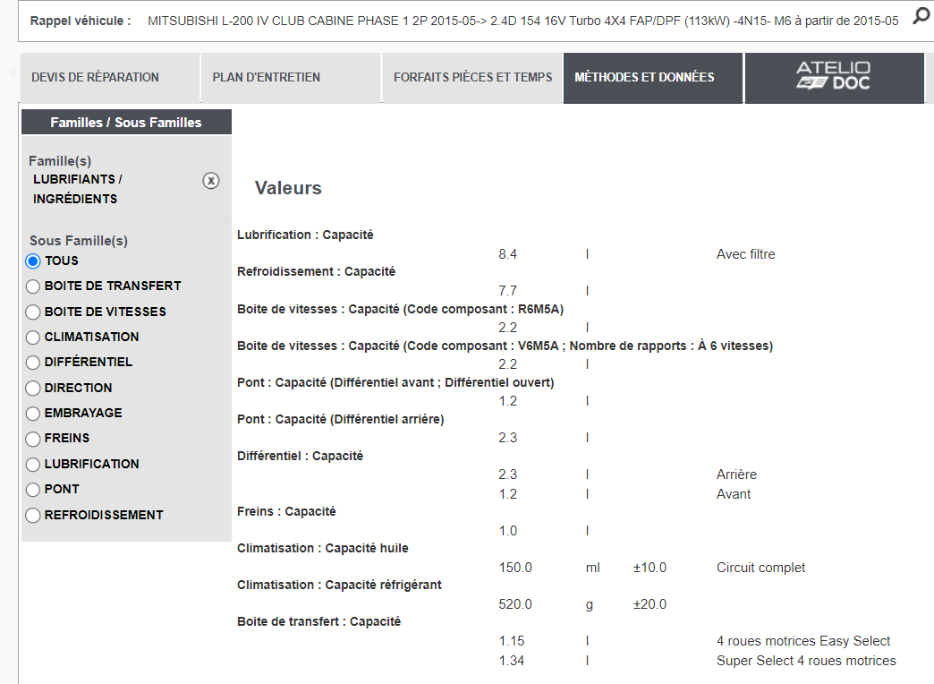

Merci beaucoup @eric_def_90_300_dti pour ta réponse :grin::+1:
Il s’agit bien du l200 de 2006 à 2015 ? Car je vois sur ta fiche qu’il s’agit du moteur 2.4l 154cv (correspondant pour moi au dernier l200🧐) et le miens est un 2.5l avec 178cv provenant de l’ancienne série.
Merci encore !!!
Il me semble que sur ta génération de L200, tout se fait par débordement, sauf lorsque le véhicule est rehaussé il faut en mettre plus dans les ponts pour éviter un potentiel phénomène de pignon sec, rapport à l’angle plus prononcé, rappel fait par @The_Pater et d’autant plus lorsqu’il y a les cales de réalignement de pont arrière.
j’ai cela qui est la base de donnée pour les entretiens
Merci beaucoup @eric_def_90_300_dti !!! :grin::+1:
Ok merci beaucoup pour ton retour et l’information @Mougly :+1:

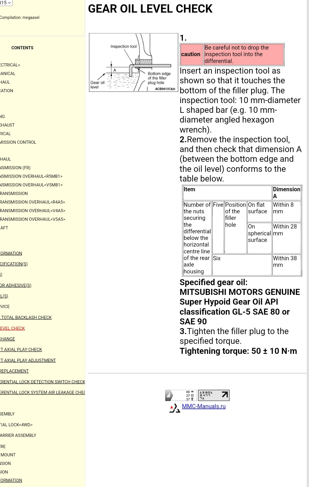

En fouillant le forum et une rta j’etais tombé sur ce schéma (qui représentent un pont qui n’est pas a débordement) mais je ne sais pas si il correspond bien à mon PU.
Oui tu as raison, ce schéma correspond bien à ton véhicule.
