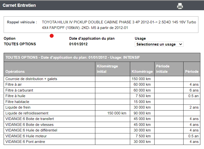

j’ai acces a un site technique mais il me faut une immat ou un vin pour y entrer
voilà le mien par exemple
avec mon immat
Bonjour et merci Eric pour la fiche que tu m’as envoyé, je voudrais aussi la même fiche que pour ton Pick up pour les vidanges ci possible.
