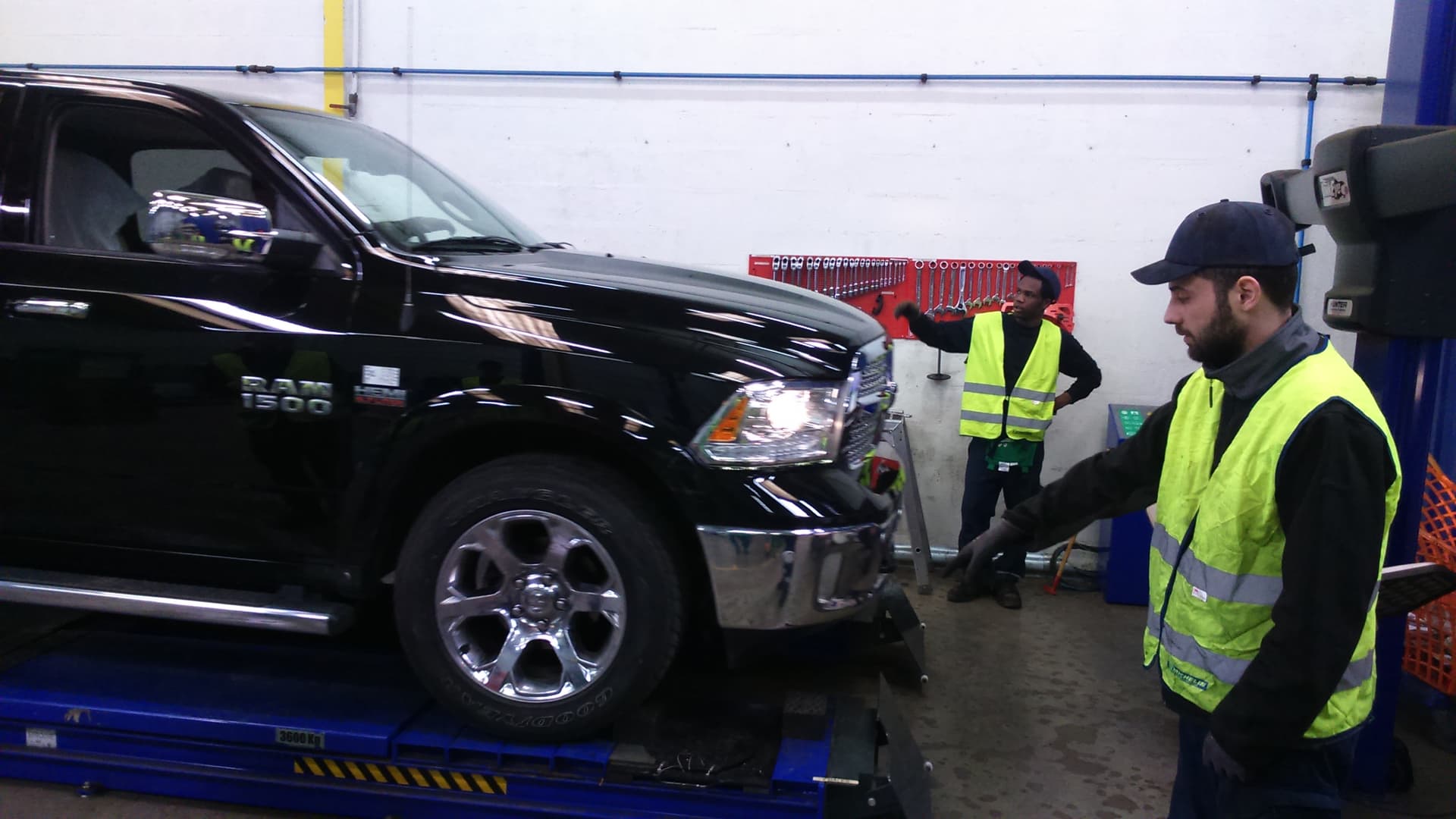

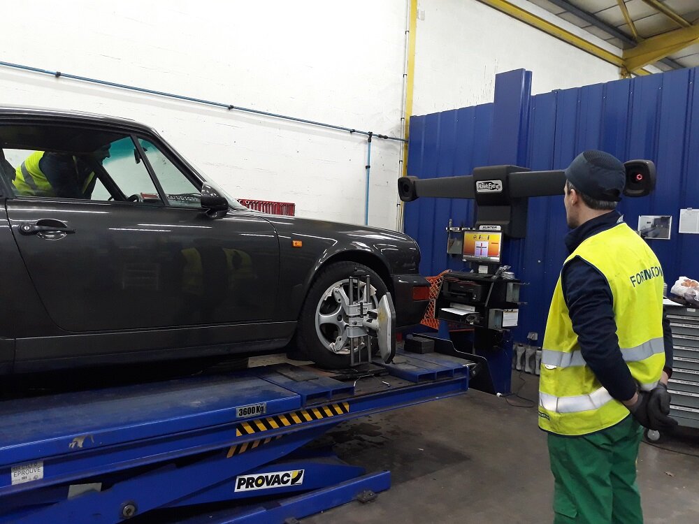

mais dans le monde pro la papier n’est pas gérable ou n’est plus gérable et en cas de remise a jour de certaines infos il faut éditer des feuilles … Sur l’info par le reseau on chance et on informe …
DAns mon metier j’ai connu les deux …Pour la geometrie des vehicules j’avais 18kg de classeur qui permettait de couvrir toutes les voitures qui roulait en france …
Oui mais toi Pôvre bricoleur quand tu joues de la clés de 13 tu n’apporte rien a l’économie de Toyota … Donc aucun intérêt …
Mais les pro il achète un droit de visualisation de la technique donc pas de papier juste des abondements qui valent une belle somme …
Pour Porsche en 2021 un poste de travail devait payer la somme de 12000€ pour une année avec des contrôles photo … il fallait envoyer une photo de l’immatriculation du vehicule pour avoir un retour d’info
