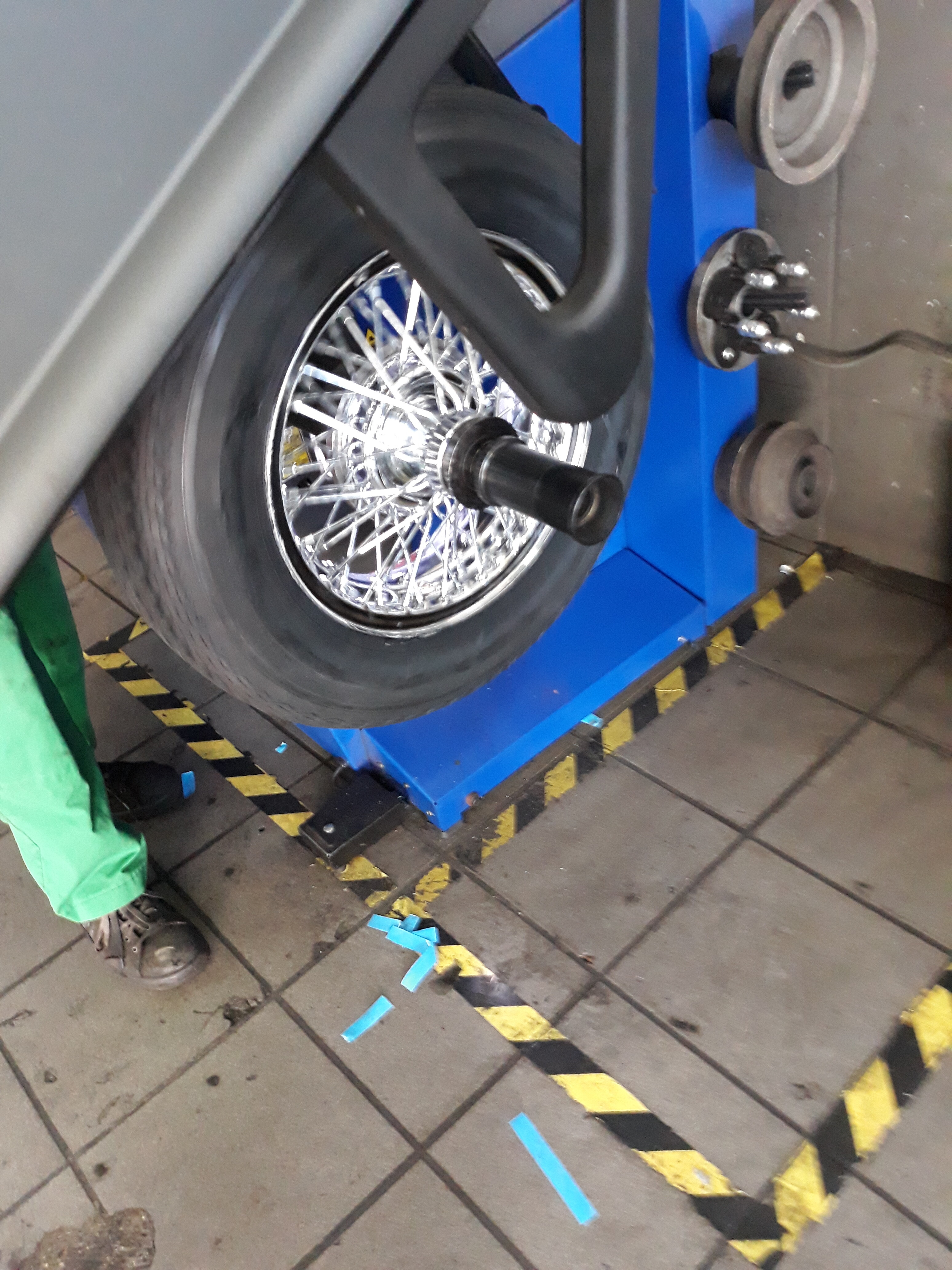

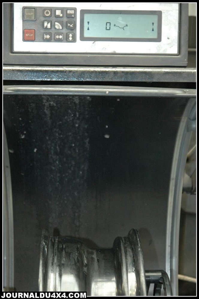

on équilibre aussi les roues a cercle … donc juste un problème de technique montage ou pneu /roue avec défaut
Je n’ai jamais ressenti de balourd dans une bagnole jusqu’à ce que mon monteur préféré se sépare de son meilleur ouvrier …
Il suffit simplement de savoir se servir d’une équilibreuse, ce qui est apparemment et malheureusement loin d’être le cas partout :smiley:

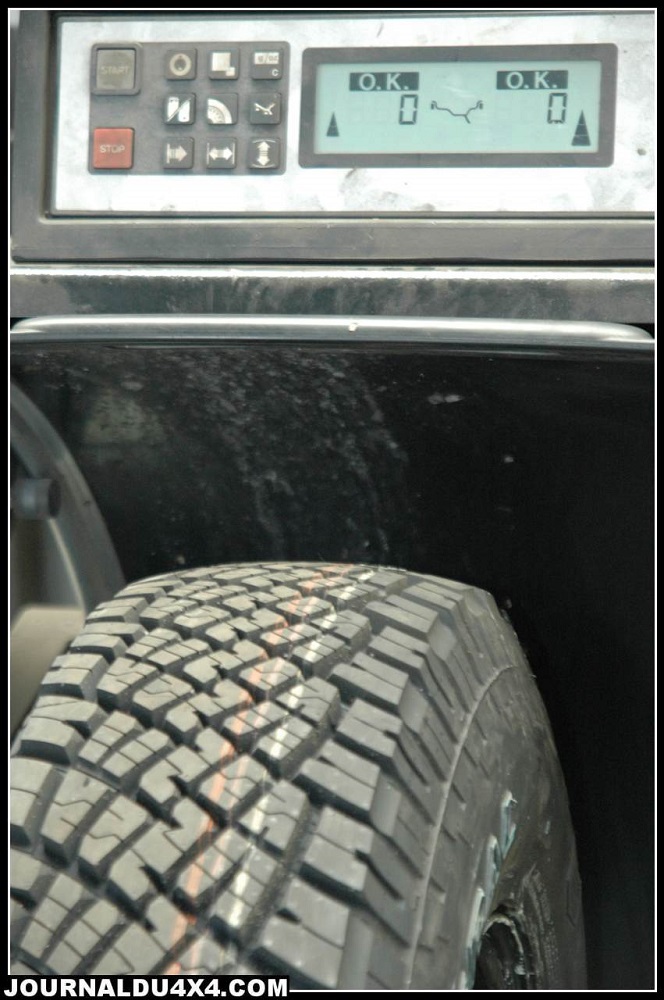

avec les billes on casse une vibration mais on ne l’élimine pas
Donc pour avoir 30 ans d’essai dans pas mal de truc ( j’ai bouffé du montage pour essayer les trucs miracle)
Le top équilibrage technique rien de mieux
et imagine pour ce genre de roue a rayon on se prend la tête mais le client est heureux

Malheureusement Je sais bien que tu as raison Eric mais je peux t’assuré être retourné x fois sur tous mes pneus neufs montés sur jantes neuves pack complet refaire équilibré mais sans résultat chez des pro du pneus (enfin surtout pour la vente et montage en route de VL)
J’ai monté du 750x16 ;31x10.5x15 ; 33x12.5x15…résultat /monsieur les pneus TT ne sont pas équilibrable…(ou je ne sais pas capable de le faire je pensais dans ma tête) :batte: :batte: :batte: :batte:
Jack c’est bien le probléme… de compétence
