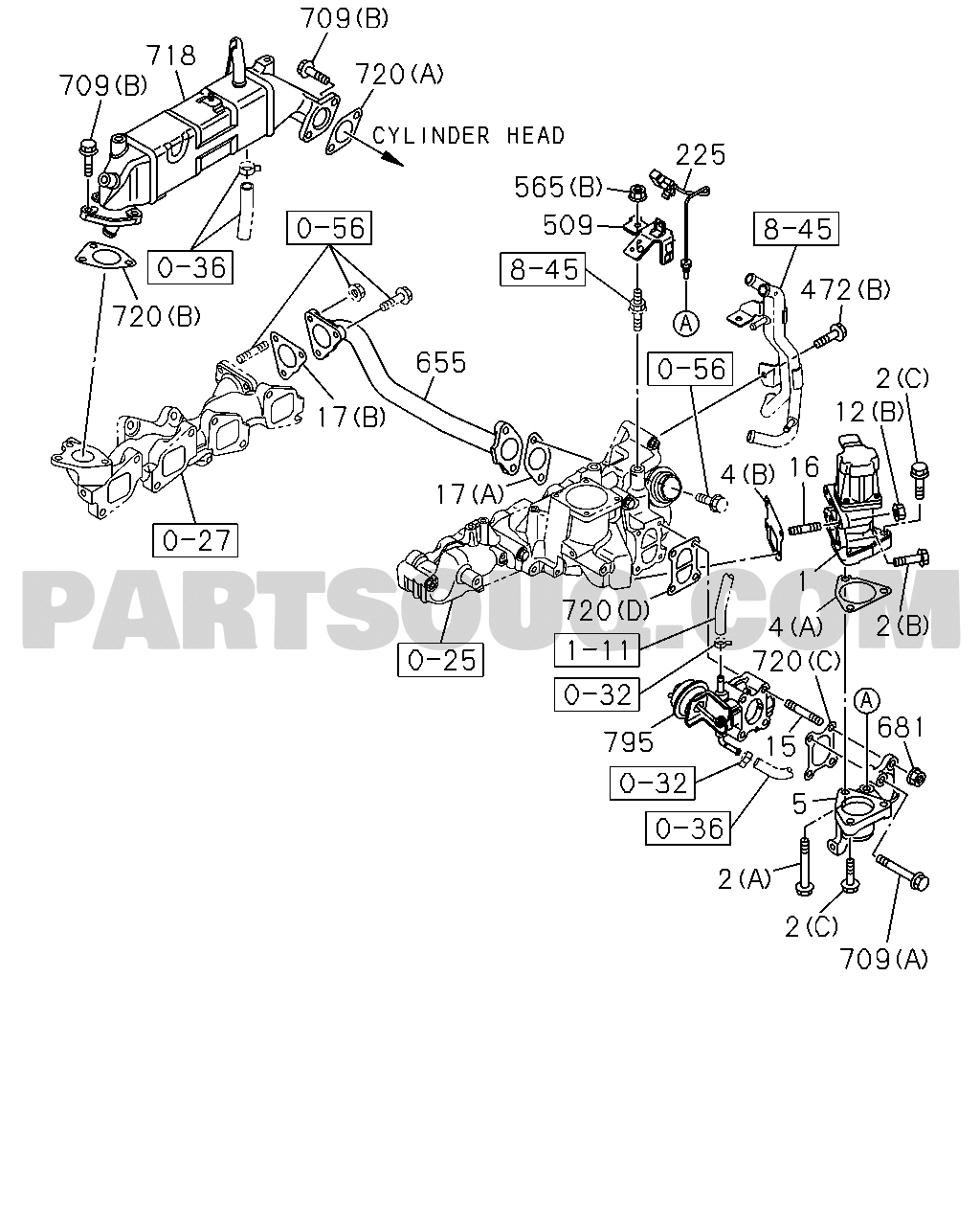

Il y a 2 sondes de température EGR. La sonde A et la sonde B. situées en amont et avale du refroidisseur des gaz EGR.
J’ai changé celle en aval, résultat nul (90€)… C’est certainement l’autre sonde. Mais je vais la tester avant de la changer cette fois.
Je ne retrouve pas la vue éclatée pour leur emplacement sur le moteur.
