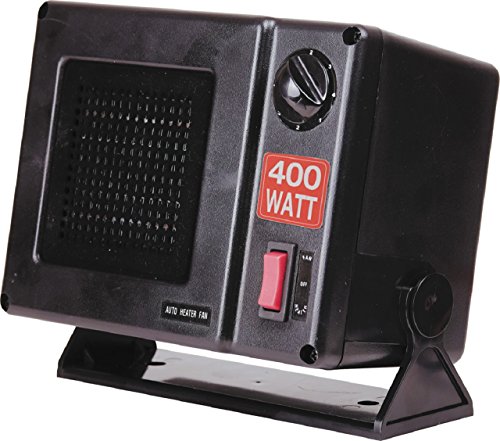

Pour ma part la condensation je vais la combattre avec une ventilation au roulage et pourquoi pas un petit chauffage qui ne peut se mettre qu’avec le + après contact.

Ton système anticondensation est “luxueux” mais c’est ajouter une source d’ennuie … c’est pour cela que j’ai traité ou retraité la benne et bien débouché les trous.
