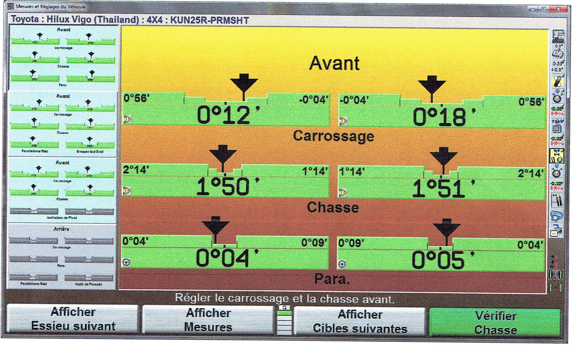

dans le principe un Hilux neuf a des valeur dans une tolerance
si tu regardes mon écran du dernier réglage (Hier) la carrossage va etre en sortie d’usine entre -0°30 et 0°30 … Apres le top est d’avoir les deux carrossages (et autres angles ) dans les mêmes valeurs
Apres avec le kilométrage et le temps tu vas avoir une fatigue de la mécanique et les excentrique vont compenser dans les réglages mais avec des positions différentes

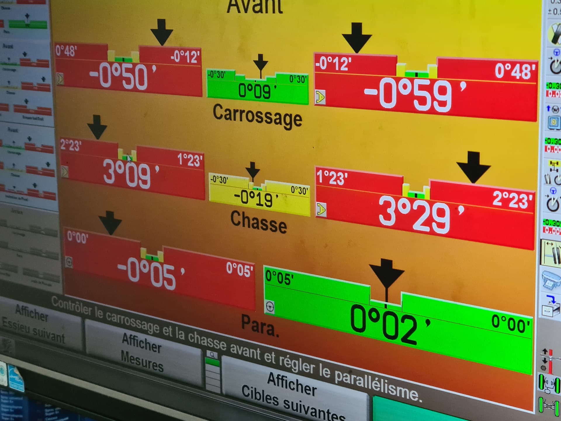

Je me posai cette question parce-que j’ai acheté mon hilux avec “seulement” 98000 kms et avec la position de l’excentrique (AR gauche) du triangle franchement décalée par rapport au côté opposé, et avec une légère usure extérieure du pneu AV gauche. En revanche, les 2 excentriques “AV” du triangle ont le mêmes réglages. Pas d’historique de réglage de l’ancien proprio…
te poses pas de question . la seule verité est l’usure des pneus et l’écran du banc de réglage
