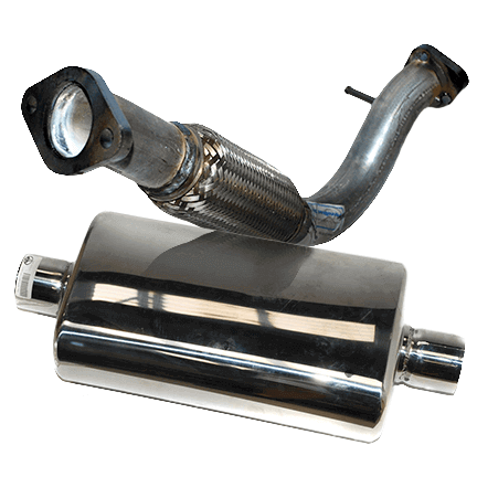

Merci Eric, mais le 178 cv n’est pas repris.
J’ai bien trouvé ceci: FAP + CATALYSEUR MITSUBISHI L200 2.5 TD 4D56 (05-13) EURO 4
mais c’est Norme euro 4! Ton avis?
Quant à discuter avec le garage mitsu incompétent faut pas rêver, c’est une bande d’incapables.
J’ai beau chercher pour le 2.5 DiD 178 cv je ne trouvepas!
Alain
tu peux chercher la ref 1584A606 catalytique euro5
Ah oui Y’ a pas pour le tien
2.5D 136 16V Turbo AR FAP/DPF (100kW) -4D56- A4
Variante 383259
Puissance Fiscale 8
Carbur. Diesel
Cylindrée 2.5
Boite de vitesse A 4
Type BV
Type moteur 4D56
Nombre de portes 4
Carrosserie PICK-UP DOUBLE CABINE
Fap
https://www.auto-doc.fr/henkel-parts/15434131
