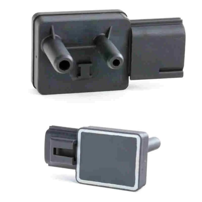

si tu changes le FAP il faut aussi changer le capteur differentiel de pression
et aussi

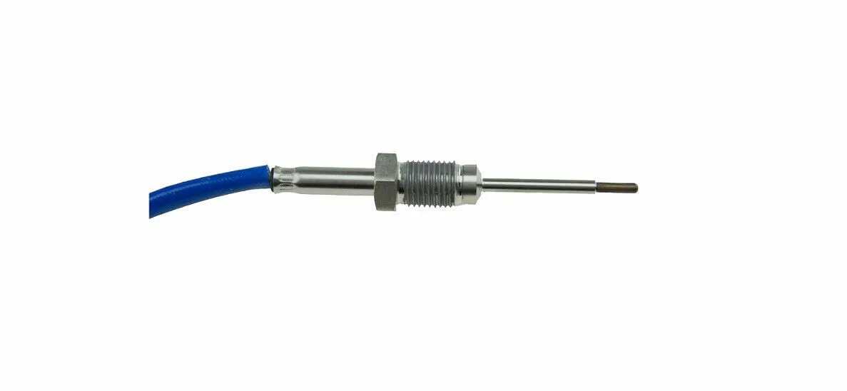

sonde capteur fap
Histoire d’etre tranquille

Après un appel chez technifap,
Avant de démonter le fap pour leur laisser, ils me conseillent de changer les sondes fap.
Il n’y a que la sonde fap et le capteur de pression ?
Où il y a autre chose, ou une autre sonde à prévoir ?
